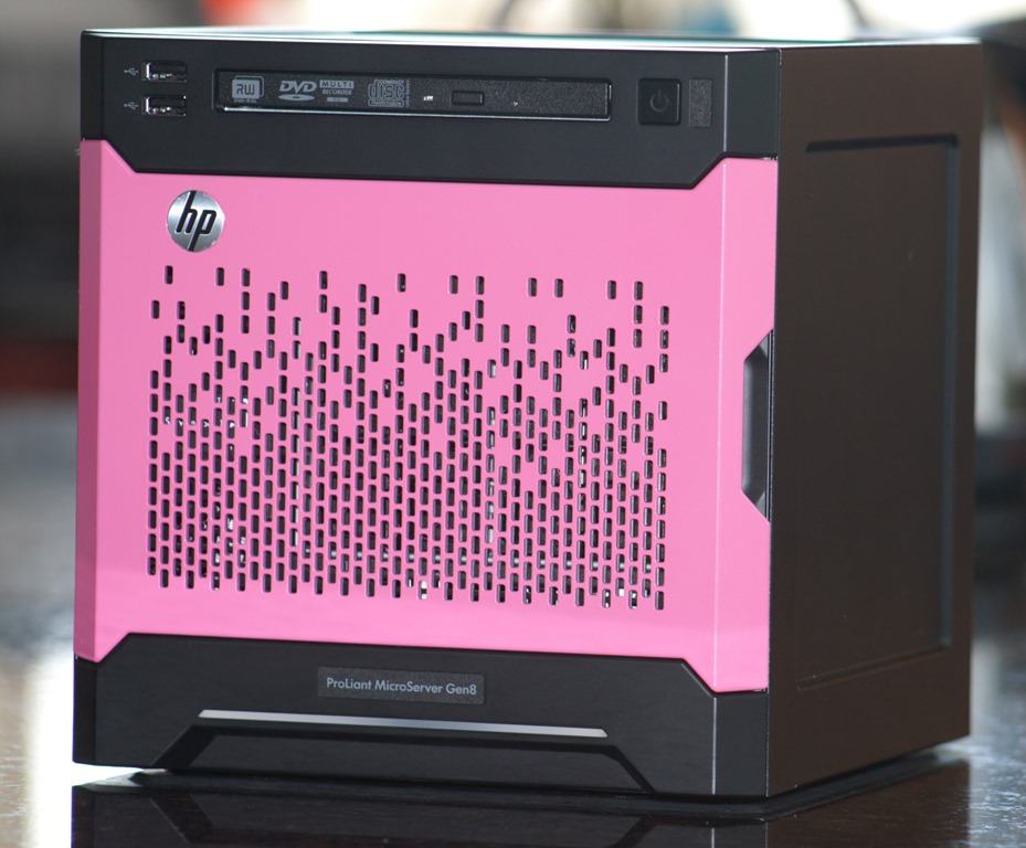

Weil er einfach viel besser aussiehtZuerst wollte ich mal fragen, warum anscheinend die meisten den HP ProLiant G8 Server nehmen und nicht den, nach Technischen Daten besseren und angeblich stromsparenderen ML 10 v2 nehmen, der noch dazu billiger ist.
Andere Microserver kenne ich nicht, zumindest nicht in dieser Qualität...Weiter wollte ich noch fragen, ob es sonst noch wichtige Micro Server gibt, die ich mir anschauen sollte und ob es wirklich stimmt, das in dieser Preisklasse das selber bauen teurer kommt. Haben diese Server irgendeinen Nachteil gegenüber einem selbstgebautem System?

Passt. Dann werde ich mir wohl den ML 10 V2 besorgen, wenn das die Unterschiede sind, weil der steht bei mir eh in der Abstellkammer.
Bei ESXi hat man eher nur Vorteile, das ist auf Eigenbau-HW fast unmöglich richtig zum laufen zu bekommen !!! Da ist dann alles nicht richtig qualifiziert !!! Und beim Profi-Teil geht's einfach !!!Also hat man bei so einem Fertig System keinen Nachteil gegenüber einem Eigenbau, oder? Da ist nichts störendes auf dem System, oder so?

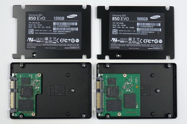

Ich würde die 1*256*pro gegen 2*120*evo tauschen !!!1) würde jemand die 850er Pro/256GB haben wollen (um die Kleinen zu finanzieren, zumindest zu Teil) ?
Wenn ich mir das Innenleben der kleinen EVO anschaue:3) habt ihr eine Idee wie ich 4 davon (Raid 10) unterbringe ? 4 Sata6 Anschlüsse habe ich am P420 ja frei, Kabel liegt auch schon... Also wohl am besten ohne Gehäuse... Wie könnte ich die Teile denn isolieren ? Schaumstoff ? Spezielles Elektroisolierband ?

Tja, das lässt mir echt keine Ruhe :-( 3) habt ihr eine Idee wie ich 4 davon (Raid 10) unterbringe ? 4 Sata6 Anschlüsse habe ich am P420 ja frei, Kabel liegt auch schon... Also wohl am besten ohne Gehäuse... Wie könnte ich die Teile denn isolieren ? Schaumstoff ? Spezielles? Ja, ich bin etwas bescheuert, gebe ich ja zu![]()
