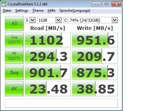

Sodele, nun habe ich mal auf einer "Windows 7 Pro"-VM CrystalDiskMark aufgeführt und mein bislang schnellstes Ergebnis erzielt.
Fast perfekt linear ! Bei 4 SSDs bekomme ich fast wieder das doppelte...
