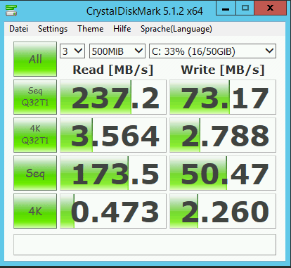

Ich komme mit 4 "spinning rust" Platten am P420 auf >=600MB/sec im Raid5 ! (in einer VM)
Es wäre evtl. interessant von anderen hier mal Vergleiche zu hören !
Ich habe keine Idee ob das Werte sind die ein G1610t überhaupt erreichen kann (Raid5 ist sehr SW lastig / berechnungsintensiv), bzw. wie da dann die CPU Last aussieht...

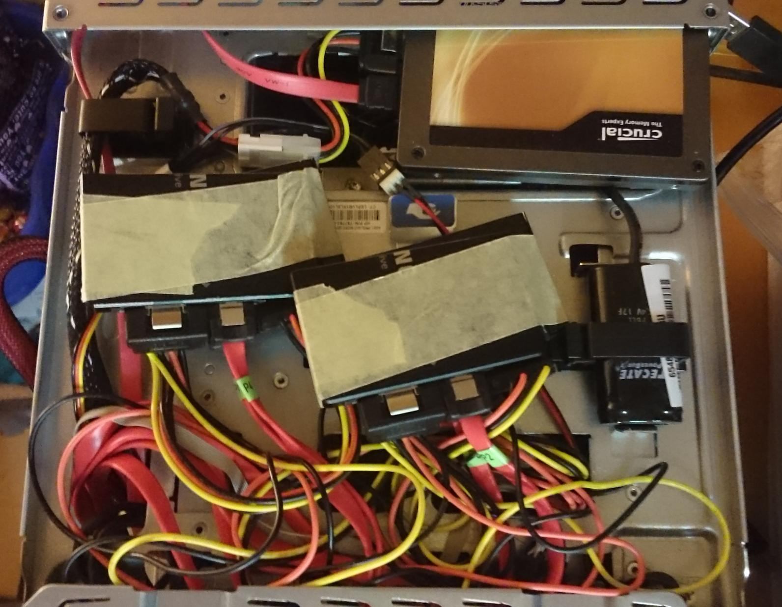

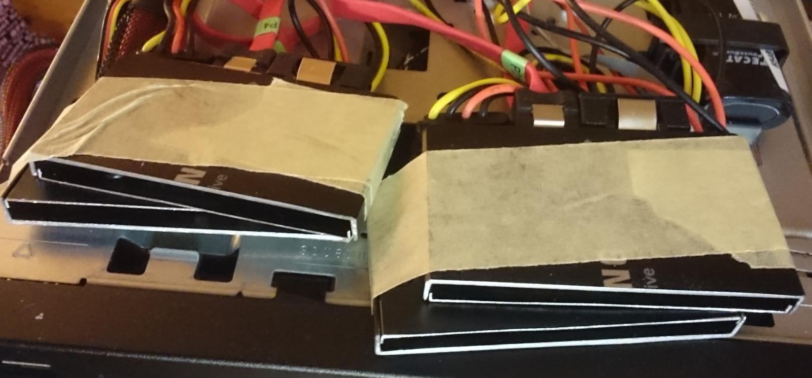

Der B120i hat 5 Ports: 4 für die Cages, 1 ODD
Der P420 hat 8 weitere !
D.h. der Würfel kann damit bis zu 13 Laufwerke aufnehmen (wenn er denn Platz hätte !)
Wenn man (wie ich) bereit ist die Säge in die Hand zu nehmen bekommt man die sogar rein:
