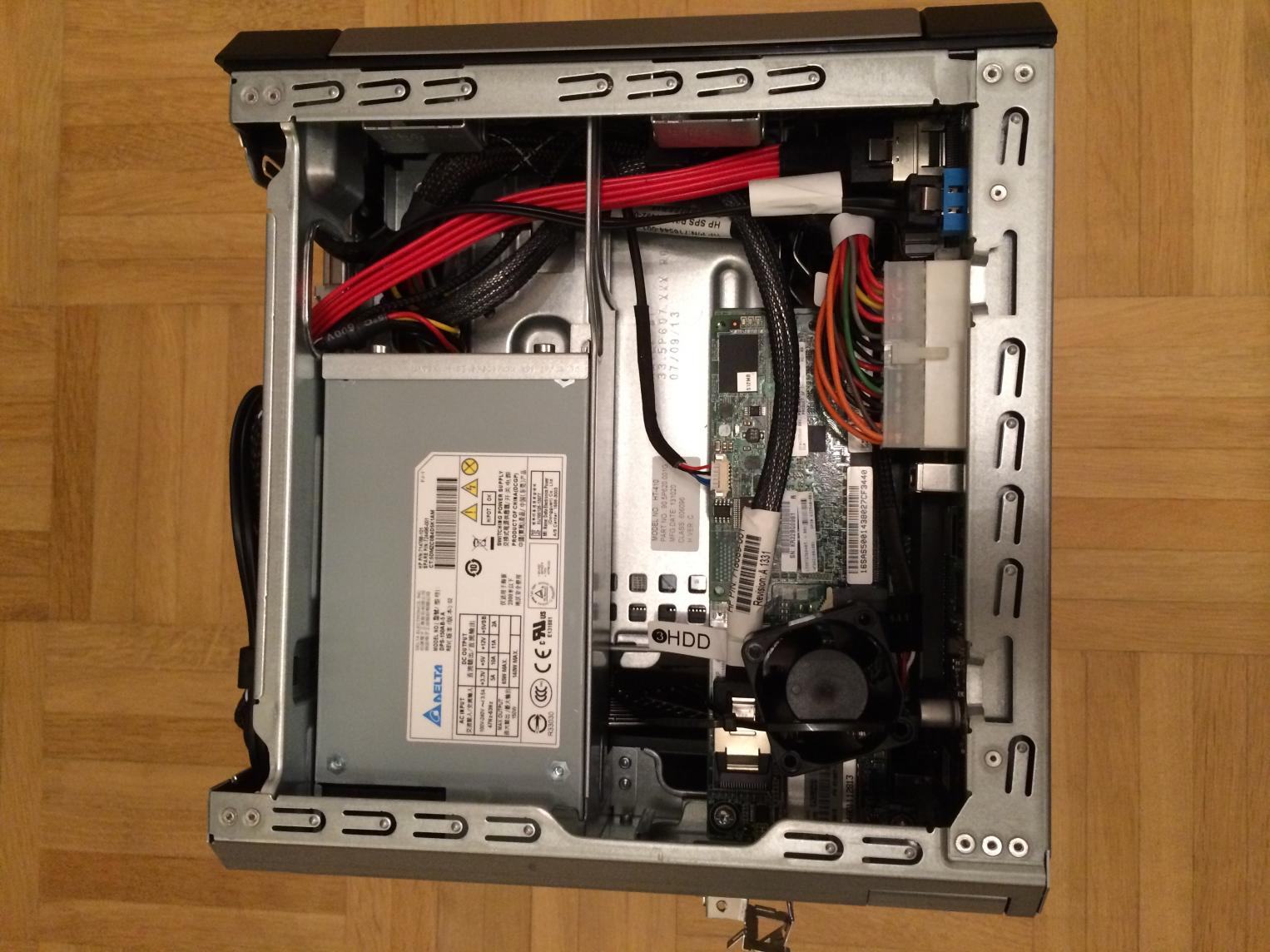

So und so schaut das ganze aus :)
Hab das mit dem Stromanschluss etwas anders gelöst :d
