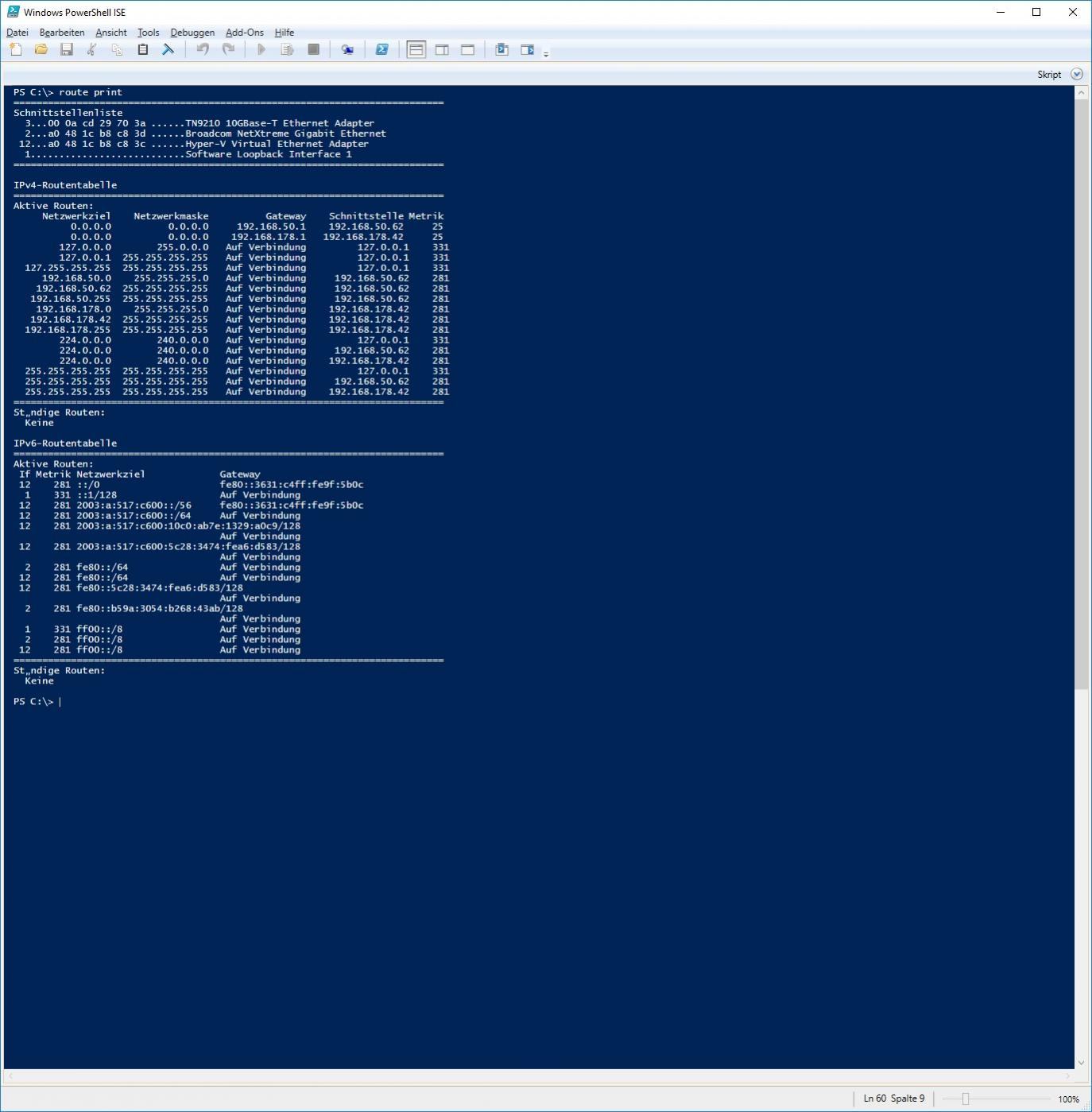

Aha! Vermute mal, da liegt der Hase im Pfeffer.
Zieh mal das Kabel von der NIC, die Du NICHT an den virtuellen Switch gebunden hast (und falls nicht geschehen, konfigurier das so, dass der Host den Switch mitnutzen kann).
Alternativ: mal zweite NIC mit fester IP konfigurieren OHNE std. Gateway.
Wenn das nicht geht, bitte mal Output von "Route Print" posten.

@ChrisRE84: Also, bei mir klappt das ganz problemlos (übrigens trotz 2 default-gateways in zwei Netze).
Hardware: HPGen8 Xeon-1220L, 8GB RAM, Bios allerdings irgendwas älteres ("never change a running system" und so...). ;)

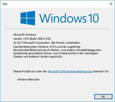

Windowsversion:
attachment.php

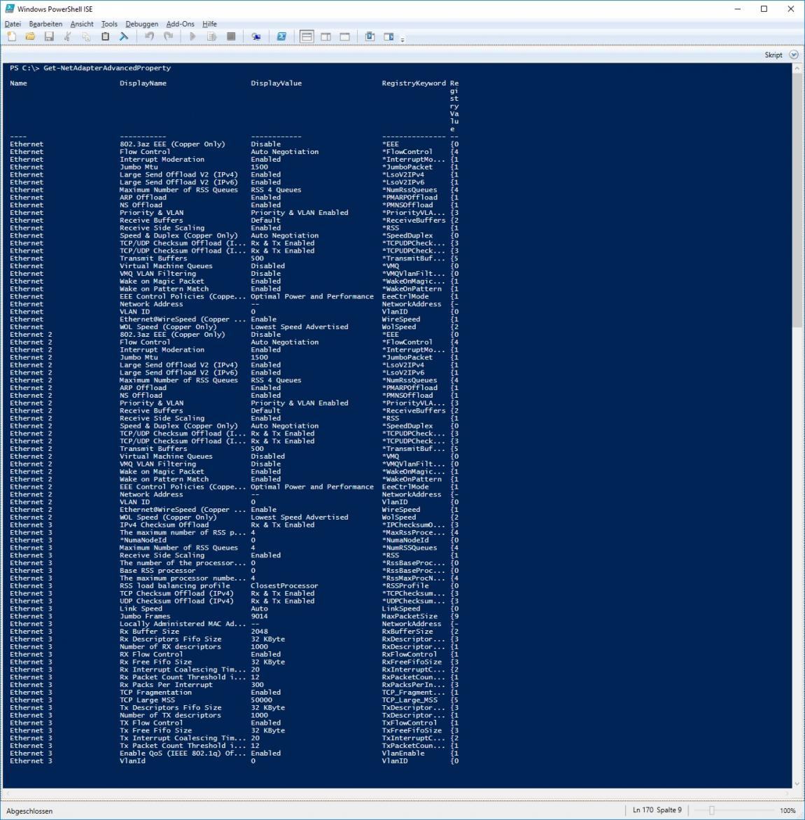

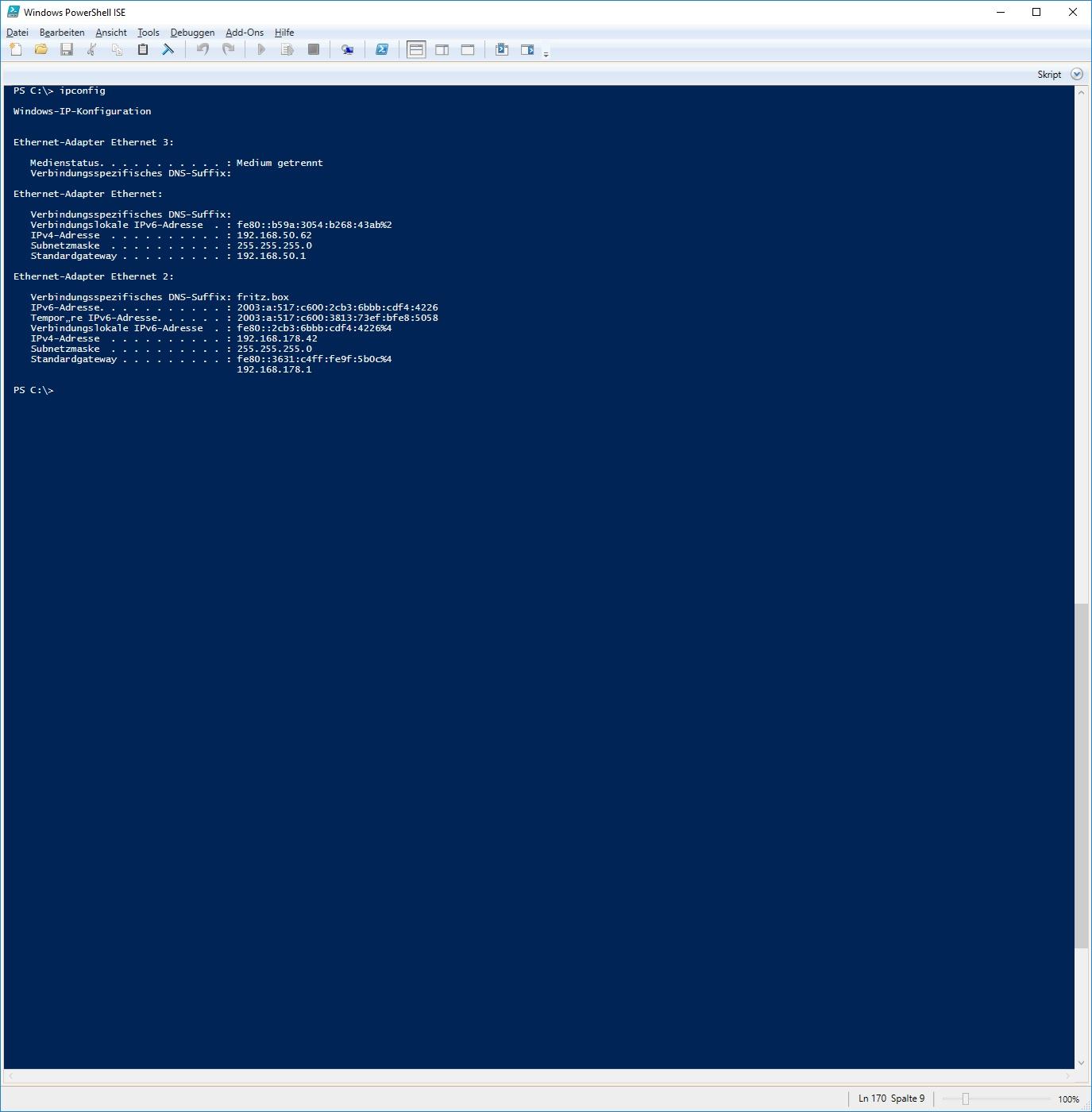

Netzwerk-Settings vor Aktivierung der Hyper-V Rolle (Nicht wundern, NIC3 ist nicht der ILO-Port sondern eine zusätzliche 10Gbit-NIC):
attachment.php
attachment.php

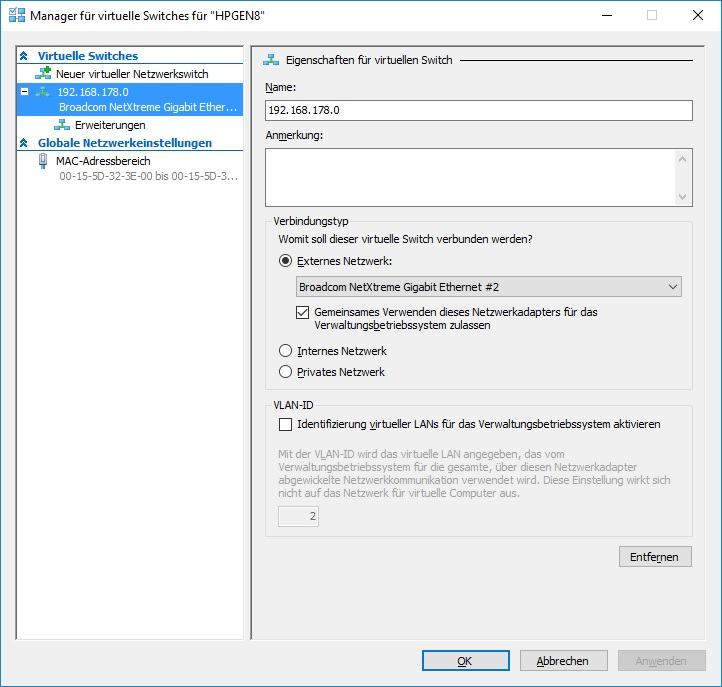

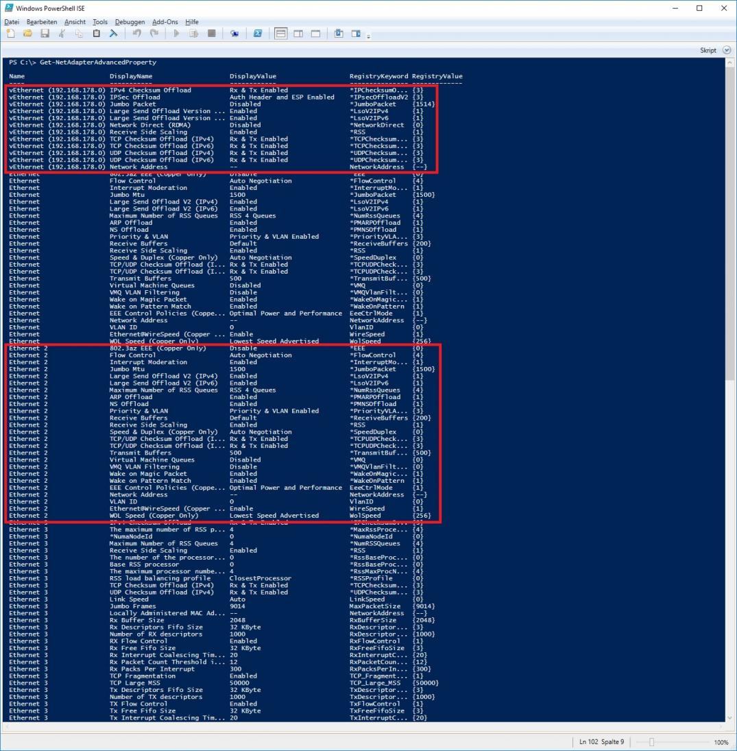

Netzwerk-Settings nach Aktivierung der Hyper-V Rolle und Settings virtueller Switch
attachment.php
attachment.php
attachment.php

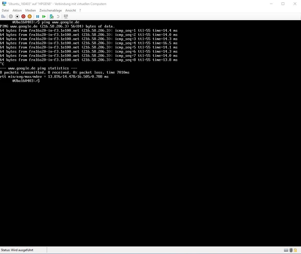

Ping aus der VM:
attachment.php
