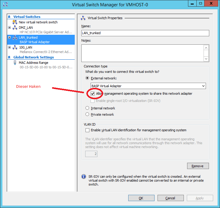

Moin ihr Lieben,
ich habe da mal eine Frage.
An sich läuft mein Würfel perfekt mit Win10 Pro. Drauf zugreifen tue ich der Faulheit wegen mit TeamViewer 12, manchmal auch mit iLO ( von unterwegs z.B. ).
Nun wollte ich mir eine Virtuelle Maschine einrichten, auf der ich eine Art FileServer laufen lasse ( um zu Hause z.B. Filme zu streamen, Musik etc. ).
Dazu bin ich auf diese Seite gestoßen:
Windows 10 Hyper-V aktivieren und Virtuelle Maschine einrichten - Schritt für Schritt - TechMixx
Die Einrichtung klappt soweit auch super, bis zum Punkt 'Virtuellen Switch erstellen'. Wähle ich dort den Netzwerkadapter aus, mit dem der Würfel ins Internet geht ( nicht den von iLO ) und auf 'OK' bzw. 'Anwenden' klicke, komme ich per TeamViewer nicht mehr auf den Würfel, da der Hyper-V quasi den Netzwerkadapter überschreibt bzw. an sich reißt und ich nur noch per iLO auf meinen Desktop komme.
Habt ihr da eine Lösung??
Die Sache mit dem virtuellen Computer finde ich eigl. eine feine Sache, da man dort dann rumprobieren und testen kann, wie man will ohne etwas 'kaputt' zu machen....
Danke schon mal für Eure Lösungen / Hilfe! ;)
Hast du den Haken bei "Diesen Adapter dem Host zur verfügung stellen" (oder so ähnlich) gesetzt? Sonst hat der nach dem erstellen kein Netzwerk mehr.
Keine Ahnung, habe alles original so gelassen und nur die Einstellungen aus der verlinkten Beschreibung getätigt und dann war der Adapter quasi tot.
a) es fehlt wahrscheinlich der Haken.
b) ich hab die Erfahrung gemacht, dass trotz shared Adapter der hypervisor nicht immer erreichbar ist. Verwende lieber eine dedizierte Verbindung für den hypervisor und eine für die vm.
Gesendet von meinem XT1635-02 mit Tapatalk
Wo finde ich diesen Haken? Habe ihn nicht gefunden.
Eine Standleitung habe ich leider nicht, nur halt die beiden Netzwerkanschlüsse und eine normale VDSL-Leitung.
