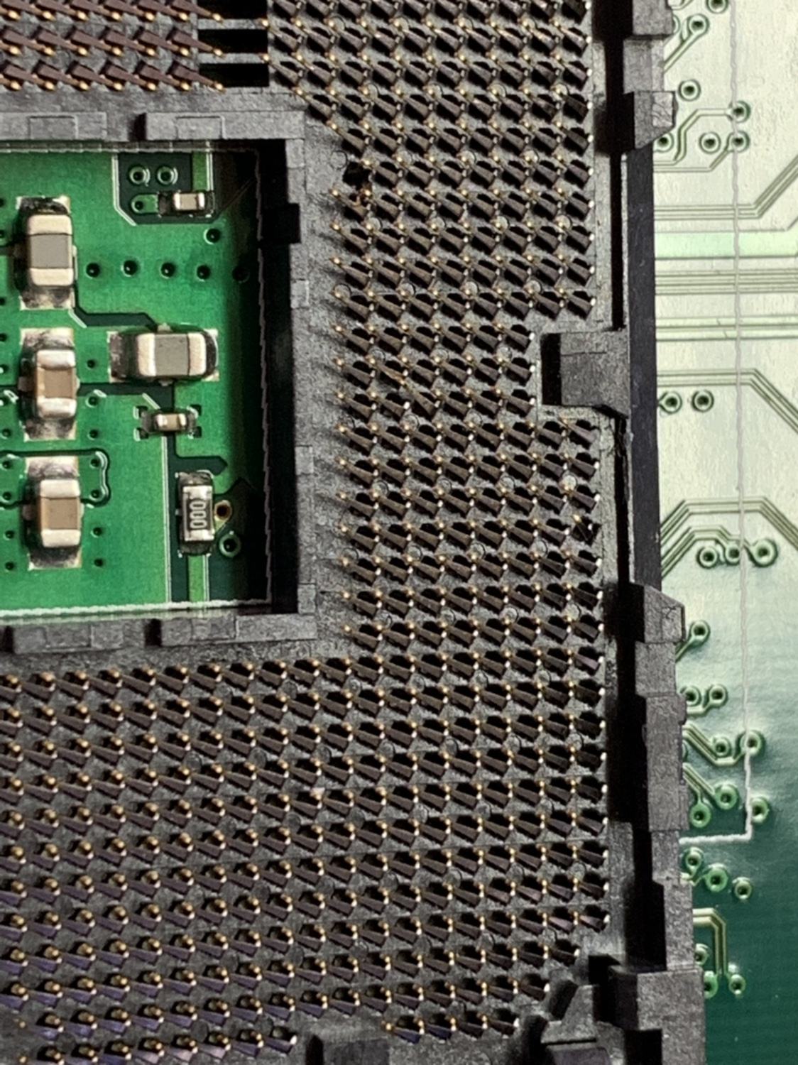

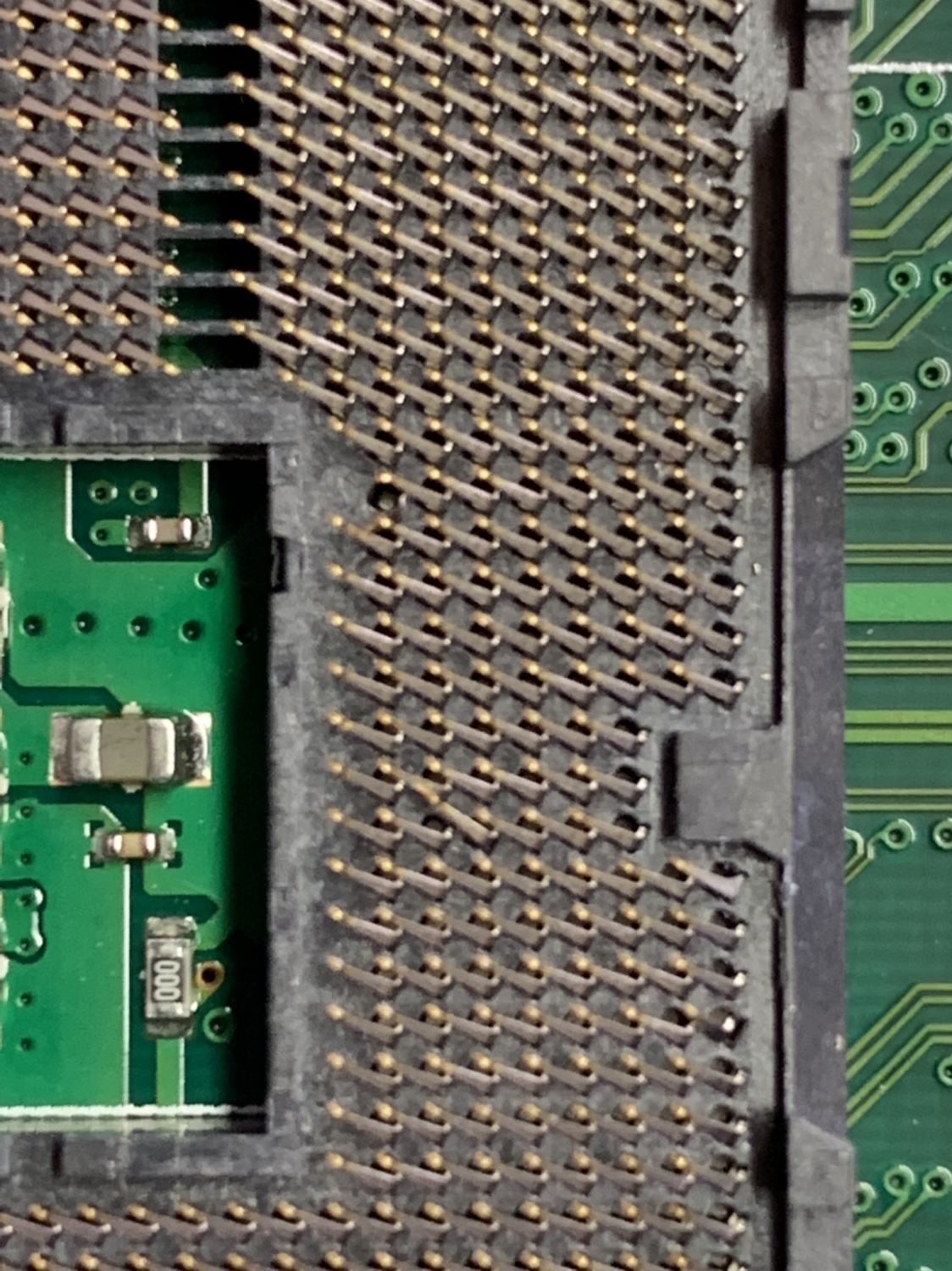

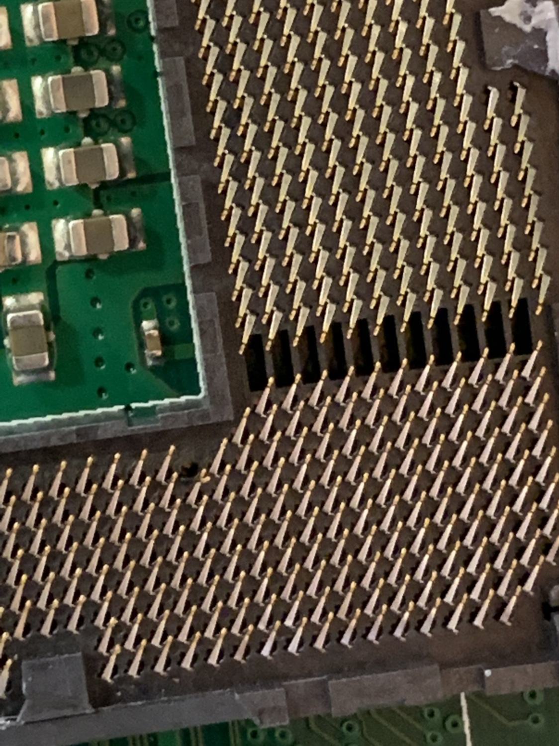

Sieht man nicht so gut aber kann es sein das Pins verbogen sind ?
Autsch, da sind einige verbogen => da würde ich nur mit einer sehr ruhigen Hand rangehen.
Ich geh erst mal los und Kauf mir ein paar Lampen und eine gute Lupe ich arbeite gerade mit 3 pampen und mach mir immer selber einen Schatten [emoji2959]

Habe die Pins gerade gebogen aber er startet immer wieder neu.
Und im ilo steht Server reset
habe sie wieder gerade gebogen
wo gibts den ein neues board hast du einen link ?
