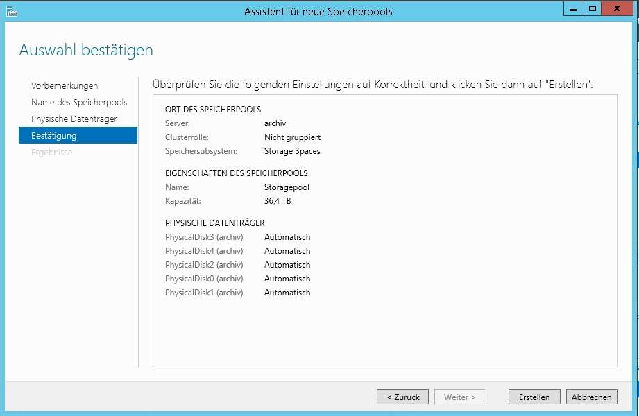

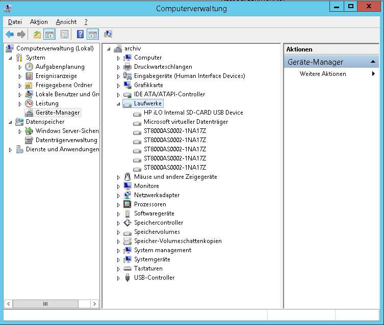

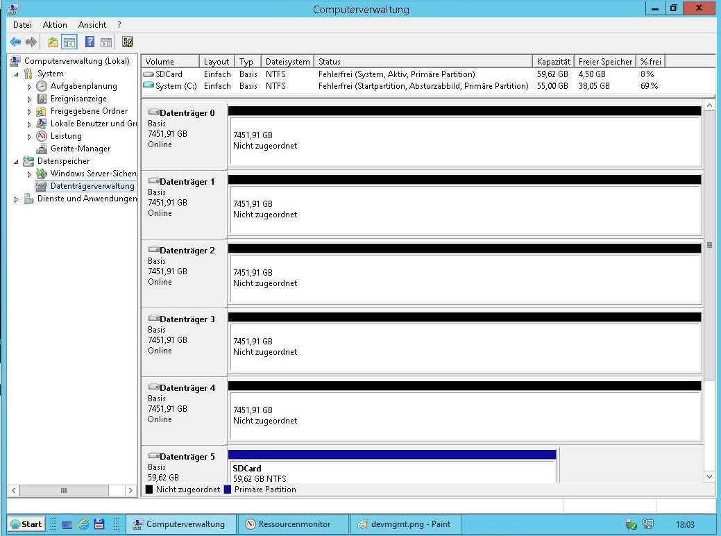

5x8TB im RAID5 (Windows Storage Space)
1x64GB SD
Windows 2012R2
Da hoffe ich mal auf ein paar Benchmarks :) Ich weiß nicht mal wie ich meine 3 x 2TB Voll bringen soll *grins*
@annihilator2k: Ob das so eine gute Idee ist, das Windows auf der SD-Karte laufen zu lassen... Ich denke nicht. Ein ESXI, okay - das schreibt kaum. Aber Windows... Da finden eigentlich ununterbrochen Schreib- (und Lese-) Vorgänge statt. Ich kann aus Erfahrung berichten, dass bei einem Kumpel ein USB-Stick mit Linuxinstallation nicht sehr lange gehalten hat. Vielleicht hat sich das ja mittlerweile geändert, aber mein Kenntnisstand war, dass das Wear Leveling auf SD-Karten lediglich rudimentär funktioniert. Auf keinen Fall vergleichbar mit einer richtigen SSD. Folglich werden einige Zellen dann ratz fatz kaputtgeschrieben, während andere gar nicht verwendet werden. :/
Edit: Ich sehe gerade, dass Du das OS wohl doch nicht auf der Karte hast, richtig? Dann sieh meinen Post als nichtig an. :d
Doch klar habe ich das OS auf der Karte :-) Mal sehen wie lange sie hält, ich habe a) ein gutes Backup und b) das Pagefile deaktiviert.
