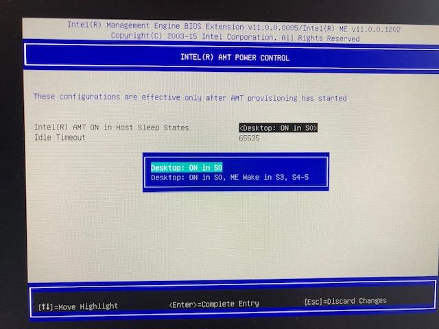

blöde Frage: wie krieg ich denn das BIOS auf den Server (ohne OS)?
Habe jetzt ewig lang wegen einem Stand-By Problem gesucht und wollte nun das BIOS updaten, weil mir nichts anderes mehr einfiel.
Nachdem ich nicht rausfinden konnte wie man ein BIOS-Update ohne OS machen kann, hab ich wieder beim eigentlichen Problem weiter gesucht und bin draufgekommen es gibt noch eine Power-Option im AMT Menü.
Problem war: Der Server ist nach einigen Minuten einfach nicht mehr Pingbar und erreichbar (mit installiertem Debian 10.2 und natürlich deaktiviertem Bereitschaftsmodus in den Energieeinstellungen). Man musste ihn dann mit einem Magic Packet aufwecken,...
Ich dachte eigentlich man kann einfach eine Datei runterladen, per USB-Stick die Datei im BIOS irgendwo auswählen und dann das BIOS updaten, wies halt bei so vielen anderen Motherboards im Consumerbereich auch der Fall ist.
Schöne Grüße,
nordx
Über das iLO Interface geht das, einfach bei Administration --> Firmware hochladen und neu starten
