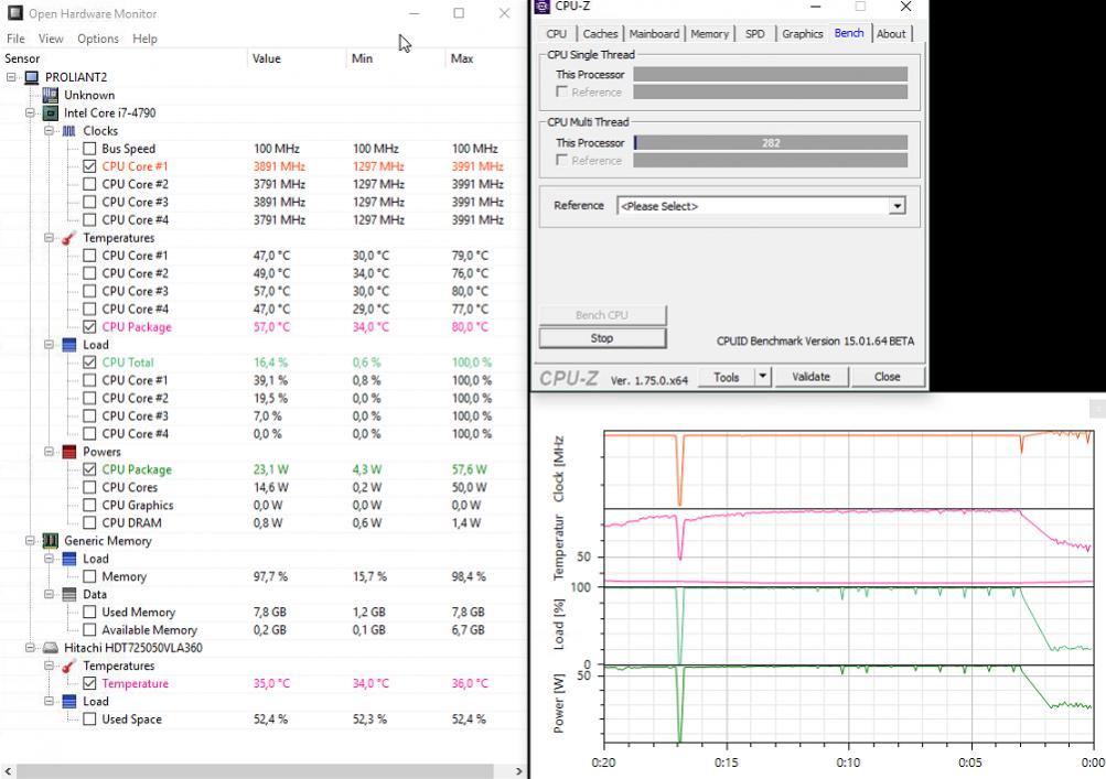

Scheint nicht stabil zu laufen :(
Hab CPU-Z "Stress CPU" laufen lassen (der Multi-Thread Benchmark läuft dabei einfach in der Endlosschleife)... Nach ca. 15-20Min. friert Windows ein :(
Unter der CPU Last zieht der Rechner 82W, das ist ganz gut, finde ich... Der Lüfter dreht zwar schnell ganz hoch, senkt sich aber ganz gut wieder ab...
- - - Updated - - -
Aha... Nix aufhängen: Drosselung!
Hier friert er seid ca. 3Min ein:
Aber oben kann man sehen, das der Benchmark noch läuft, aber extrem langsam.

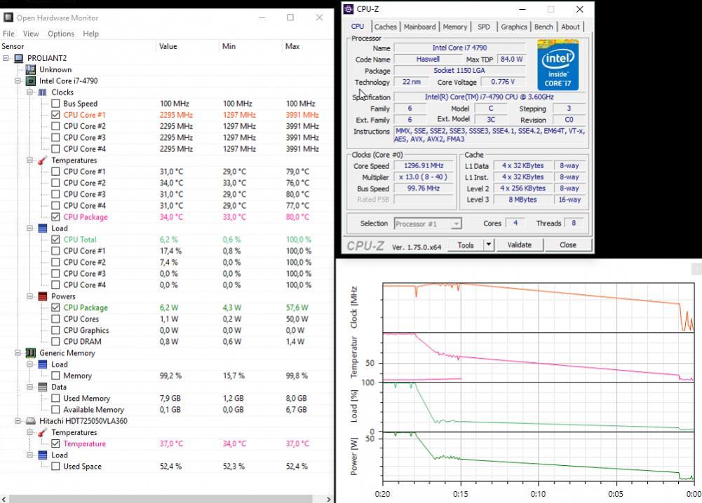

Nach ca. 15Min ist er dann wieder normal da:
- - - Updated - - -
Nach dem throttle erholt sich das System aber nicht mehr so richtig :(
