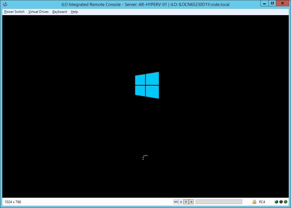

B120i ist im RAID Modus jetzt
SSD ist an Port 0
eingerichtet als RAID0 (200GB Partition)
alles andere ist raus
Server 2016 clean install gemacht, Patches installiert, Domain Join
Hyper-V installiert (und nur dies, keine weitere Rolle davor!)
Startet neu -> Features werden verarbeitet 100%
Startet neu -> drehender Kreis seit 10min mit Windows Logo
Ich lass den jetzt mal, vielleicht braucht er noch etwas...
Melde mich morgen

@ andrer250282 10 Minuten sind aber viel zu lange. Wenn er jetzt wieder abnippelt kann ich mir nur noch vorstellen das deine CPU eine Macke hat (sobald Virtuallisierung genutzt wird nippelt er ab). Das müsstest du aber mit einer ESXI Installation testen können.
@butcher1de: aber dann dürfte Win2012R2 doch auch nicht funktionieren, oder? Da funktioniert alles wunderbar.
Ansonsten... auf jeden Fall schonmal kein inaccessable boot device mehr
EDIT: mit bcdedit /set hypervisorlaunchtype off geht Windows wieder...
Windows Server 2016 greift evtl. anders auf den/die CPU Befehle zu, ich bin zugegebenermaßen etwas ratlos. Kannst du dir die Server 2016 Version noch einmal neu ziehen ? Nicht das am Ende die ISO eine Macke hat........

ich habe _exakt_ das selbe Problem. Kann bei mir genauso reproduziert werden:
- SSD im Raid 0 auf B120i
- Install von Windows Server 2016 Datacenter
- neuester B120i Treiber von der HPE Seite (werde mal einen älteren testen?)
- mit und ohne SPP Treiber Installation (2016.10 Version)
- sobald die Hyper-V Rolle installiert wird startet er neu, Feature Setup geht auf 100%, danach kommt nochmal ein Reboot und er hängt in der Endlosschleife
mit Server 2012 R2 ging alles problemlos *seufz*
bin mit meinem Latein am Ende... wenn jemand ne Lösung hat gerne, hab schon zwei Tage dran gesessen
