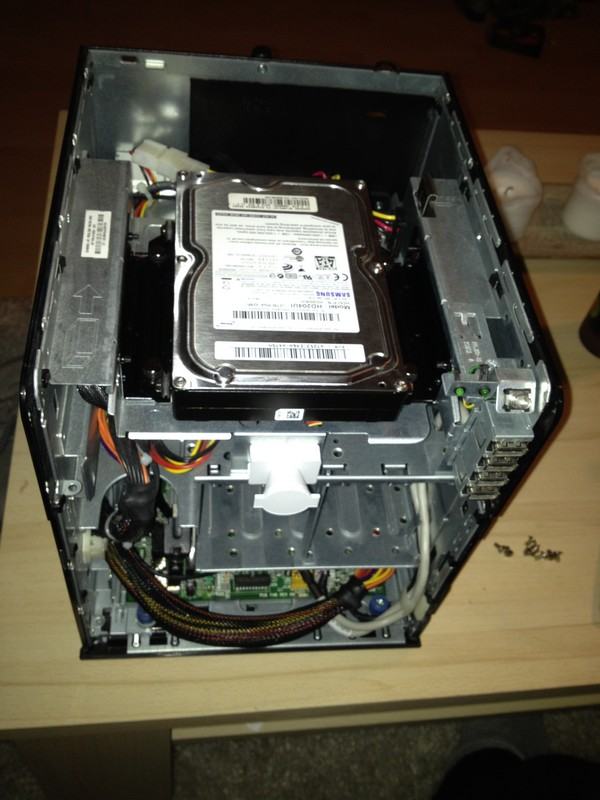

Ich habe vor 5 Platten in den N36L zu quetschen + 1 SSD fürs Server OS.
Welche Möglichkeiten habe ich? Kann ich den internen USB Anschluss mißbrauchen? Oder über den eSATA Port?
Schau mal ein paar Beiträge zuvor da wurde genau das selbe gefragt!
Ok, ich behalt jetzt mal die WD Caviar Green WD30EZRX. Zuviel Aufwand. Auch wenn Chriz's Einwand für den Hardcoreeinsatzbereich gilt. Wenn sonst aber noch jemand davon abraten will wegen schlechter Erfahrungen (auch im Softcorebereich), kann er's / sie's gern melden.
Gleich große, aber sonst unterschiedliche HD's (hab jetzt die WD und eine Seagate Barracuda 3 TB ST3000DM001) dürften ja im Raid / zfs-Raid kein Problem sein?
Mein Projekt:
Alle 4 Bays mit HDDs belegen. Den ODD Schacht mit einer 3,5" HDD via Rahmen einbauen. (RU BIOS)
Corsair R90 SSD (mit Mini USB) via USB intern auf dem Board anschließen und verstauen. (OS)
Tada. Damit sollen 2x 3TB, 2x 2TB, 1x TB in dem N36L zum laufen gebracht werden.
