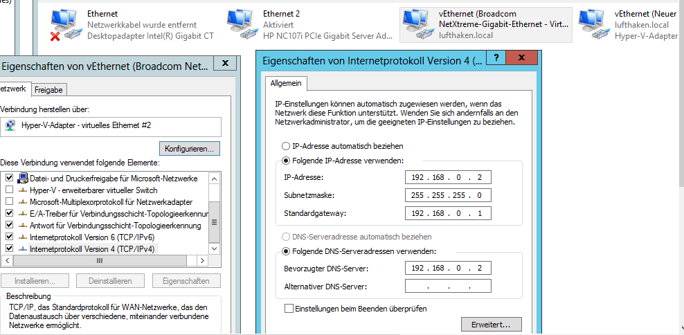

ah Hyper-v ist auch installiert :) deswegen die Netzwerkadapter
Also du hast Hyper-V und DC + DNS alles direkt auf der Kiste installiert oder als VM unter Hyper-V ?
Hast du im DNS-Weiterleitung zum Router eingerichtet ? --> Nop. anscheinend nicht.... warum braucht man das ?
Das Nslookup bei 192.168.0.1 nichts findet ist klar der DNS des Servers kennt den Router nicht ( DNS Weiterleitung einrichten oder Router manuell im DNS eintragen)
ist alles so auf dem Server drauf. Nur Dienste installiert.
Hyper-V wollte ich einfach, dass ich später paar VMs laufen lassen kann und mir Dienste bei Bedarf an und ausknipsen kann.

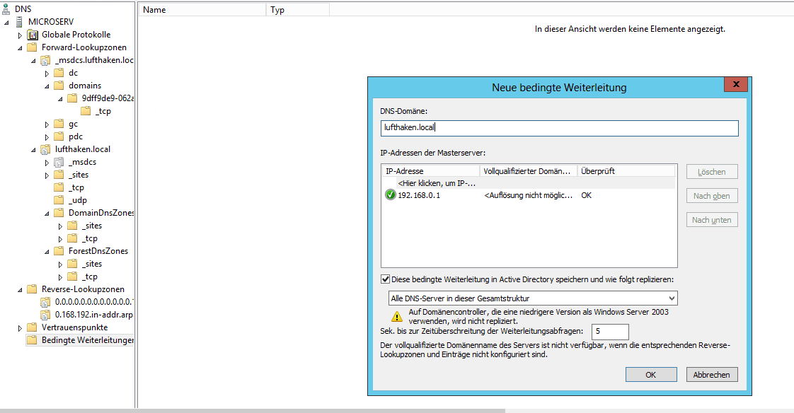

passt das so ?
ich würde nur Hyper-V auf dem Server laufen lassen, alles andere aus
dann in einer VM den DC mit DNS und Co. laufen lassen
und wenn DNS, dann bitte auch DHCP auf Microsoft Seite und im Router aus
Das mit der DNS Weiterleitung muss ich mir unter Windows 2012 auch nochmal anschauen habe ich noch nicht gemacht bin auch gerade dabei daheim Hyper-V 2012 etwas genauer anzuschauen.
DNS Weiterleitungen braucht man um namen aufzulösen die der eigene DNS nicht kennt zb google.de usw
Solange deine Clients den DNS vom Router benutzen kannst du surfen aber versuche das mal beim Windows 2012 Server der fragt seinen DNS Server und der kann dann google.de nicht auflösen.
Microsoft empfiehlt keinen weiteren Dienst neben Hyper-V und den DC + DNS und weitere Dienste dann als VMs zu betreiben.
