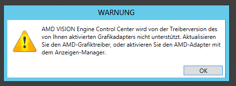

Habe heute meinen N36L neu aufgesetzt mit Server 2012 Datacenter.
Grafiktreiber habe ich den vom Startpost empfohlenen 13.1 Legacy drauf, jedoch kommt beim Öffnen vom AMD Vision Engine Control die Meldung:
Wo liegt der Fehler?

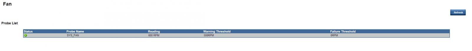

Habe nun in meinem N54l den Scythe 120er Lüfter mit 800RPM und das Fortron Lüfterlose Netzteil eingebaut. Leider ist der Scythe Lüfter noch so laut, dass er deutlich wahrnembar ist. Kann ich den noch irgendwie runterregeln? Laut Bios läuft er mit 990 RPM. Kein wunder, dass er hörbar ist.

sicher das du den 800er hast?

Hab meinen auf 550 rpm. Er meckert zwar in der iLO (RAC) rum (Ausrufezeichen) aber das wars. Booten tut er ohne probleme oder Fehler. Und ist unhörbar.
Und meiner dreht laut BIOS exakt 950 RPM :-( Ist der Strom zu groß oder wie? Kann ich eine Lüftersteuerung nachträglich einbauen um ihn auf 600 zu bekommen?

Vielleicht versuche ich den hier:
InLine Stufenlose Lüfterregelung, Drehpotentiometer, 3polig, 5-12V
InLine Stufenlose Lüfterregelung, Drehpotentiometer: Amazon.de: Computer & Zubehör
Würde das klappen?
ja kannst du nehmen damit kannst du ihn dann langsamer machen
also ich hatte hier
SY1225SL12M-P PWM <500U/min im HP
SY1225SL12LM-P PWM <500U/min im HP
also nicht geeignet da irgendwann das Bios Meckert
daher habe ich auch noch den SY1225SL12L getestet der läuft hier mit ~850U/min am HP
warum deiner dann fast 1000U/min macht ist mir ein rätsel sind ja fast 25% Abweichung von der Norm
den SY1225SL12HPVC habe ich hier mit knapp 570 am Laufen mit dem Poti sollte das dann auch möglich sein
Okay hab gelogen :fresse: Es sind 600 rpm.
P.S.: Im ersten Post gibts nen Link zur Anleitung fürs Modden des Lüfters.
€: Hier der SilentMod für den 120er -> HP Proliant MicroServer | silentpcreview.com
hat er ja schon gemacht nur gibt es den SY1225SL12HPVC nicht mehr zu kaufen
also hat er einen SY1225SL12L der eigentlich mit knapp über 800 laufen sollte und auch im Sommer für ausreichend Luft sorgen sollte
nur dreht seiner mit fast 1000U/min :fresse:
