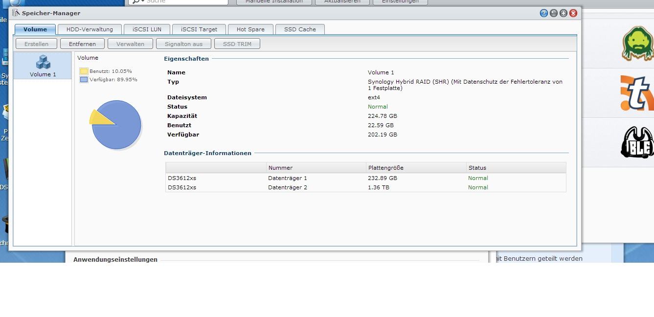

Vielen Dank ! Habe jetzt 4.3 DSM per Anleitung installiert, habe aber ein Problem :
ich habe 2 Platten im System, die Standard 250 GB Platte und eine 1,5 TB Samsung Platte. Mein Volume 1 ist allerdings nur 250 GB gross, obwohl die 2 Platte auch dem Volume 1 zugeordnet ist - kann das Volume auch nicht erweitern ??
Kann mir bitte einer helfen, Screenshot im Anhang
