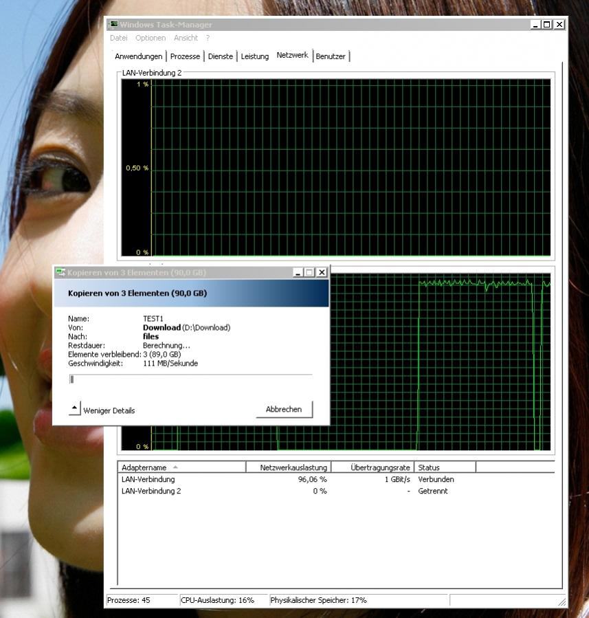

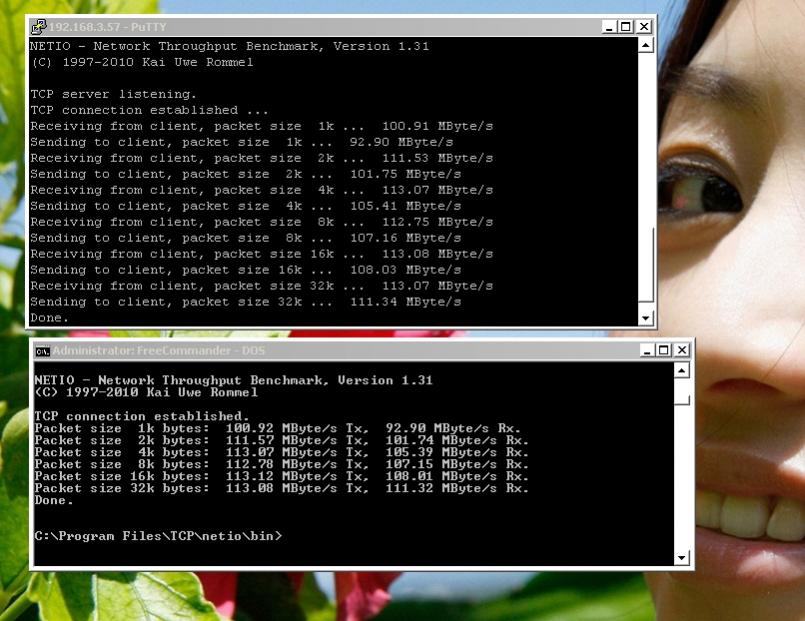

Übertragungsgeschwindigkeiten liegen konstant bei 90-100 MB/s über GBit-LAN.
