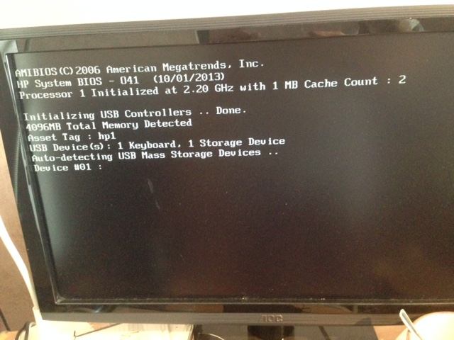

kein boot von usb möglich - fixed & solution
Hallo allerseits,
ich lese hier schon einige zeit mit, hatte über ein Jahr einen n54l mit OMV laufen. Weil ich jetzt ein major update machen wollte, hab ich alles platt gemacht und wollte nun sauber von vorne starten.
Das problem klingt simpel, doch ich hänge hier jetzt schon bestimmt 30 stunden vor der Kiste und : ich bekomme nichts mehr von usb gebootet. weder mit 2 speicherriegelnd noch mit 1 oder mit raid und ohne raid, ach ich glaube ich hab echt alles durch. mit Festplatten, ohne, mit hw raid, ohne, §)/$&%§)=/§%/)=. 4 verschiedene Sticks habe ich versucht, auch den mit dem ich damals die installation ohne Probleme hinbekommen habe. Da ich als desktop nen mac habe, stelle ich die sticks mit dd her oder mit unetbootin. Momentan erstell ich mir grad ein virtuelles Debian, um das ganze nochmal in einer linux Umgebung zu versuchen, glaub aber eher das problem liegt am server.
Doch kurz zur Konfiguration
- N54L - Modded Tobi 00 Bios 0.41 10/2013 (auch mit HP Bios oder mit bios von thebay ändert sich nichts)
- 8GB (2x4) elite teamgroup ddr3-1333 (TED34G1333HC9BK) (egal ob auto timings oder manuell gesetzt)
- SW RAID 2x WD Black 320GB als Systempartition (ja, system war auf md0) (ohne platten, mit einer, mit beiden, raid,ide, egal)
- HW RAID AMCC 9650SE-4LPML 4x4TB RAID5 (egal ob mit karte oder ohne keine Änderung)
habe wheezy versucht,jessie, omv, freenas, whatever. Nach dem f10 bios post blinkt der stick 3-4 mal, und ich bekomme nur noch einen blinkenden cursor oder eben pxe boot, dann wird nach bootable media gesucht, aber auf keinen stick wird reagiert....
das einzige was ich nicht kann ist den original speichern verwenden... aber ging ja vorher auch....
Sticks : Verbatim Go 4GB
SanDIsk Cruzer 8GB
" 16GB
mit jedem stick jeden port versucht, legacy on/off, usb prio low/high, bin kurz davor das ding ausm Fenster zu kloppen
also in Kurzfassung : ob nackt ohne alles oder komplett bestückt - kein boot von usb möglich.
ich bin am verzweifeln.... jemand eine Idee ??
lg (kaffeetasse dürft ihr gerne nachfüllen)
EDIT : Problem gelöst. Mein N54L bootet nur noch von Sticks die zb mit Win32DiskImager in einer Windows Umgebung erstellt wurde. Warum das so ist, keine Ahnung ....
