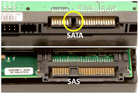

Eine SAS Platte hat ja einfach wesentlich mehr Signalkontakte
Danke für deine Antwort, genau dieses zweite Signalpaar hat mich auch verunsichert.Bei sogenannten Dual-Port Platten gibt es allerdings auf der gegenüberliegenden Seite des Connectors noch einen zweiten SAS-Anschluss. Den kann man konnektieren, z.B. für mehr Durchsatz oder Verfügbarkeit, muss man aber nicht.
Eine SAS Platte hat ja einfach wesentlich mehr Signalkontakte, mechanisch passend ist ja nicht gleich auch elektrisch ;-). Daher meine Frage ob den auch jemand mit SAS Platten nutzt.
