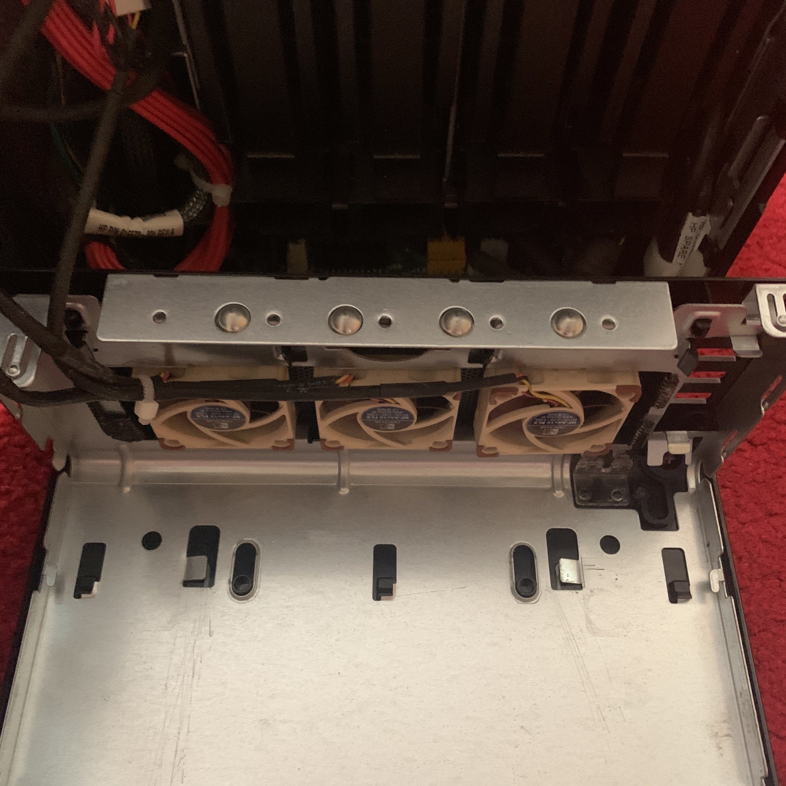

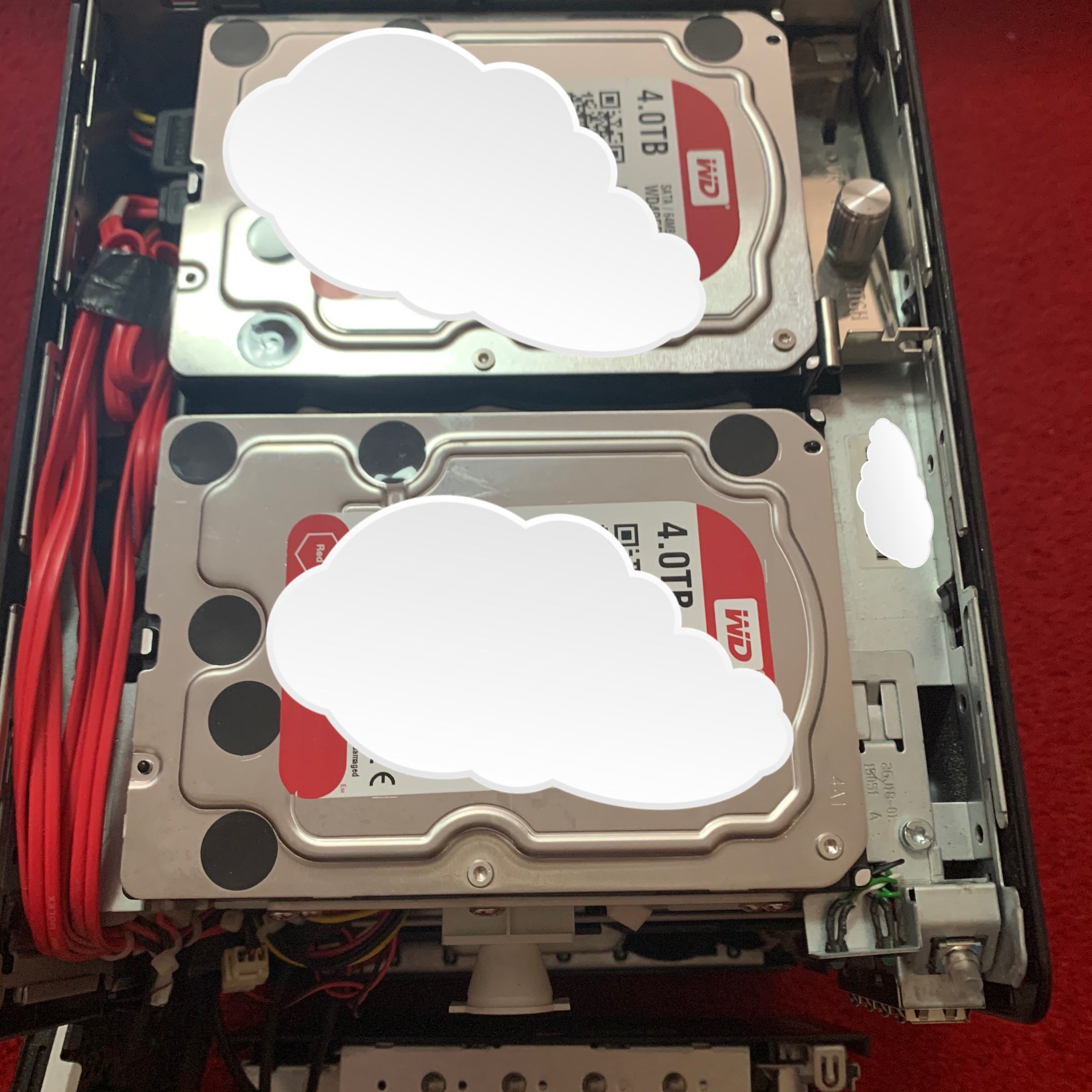

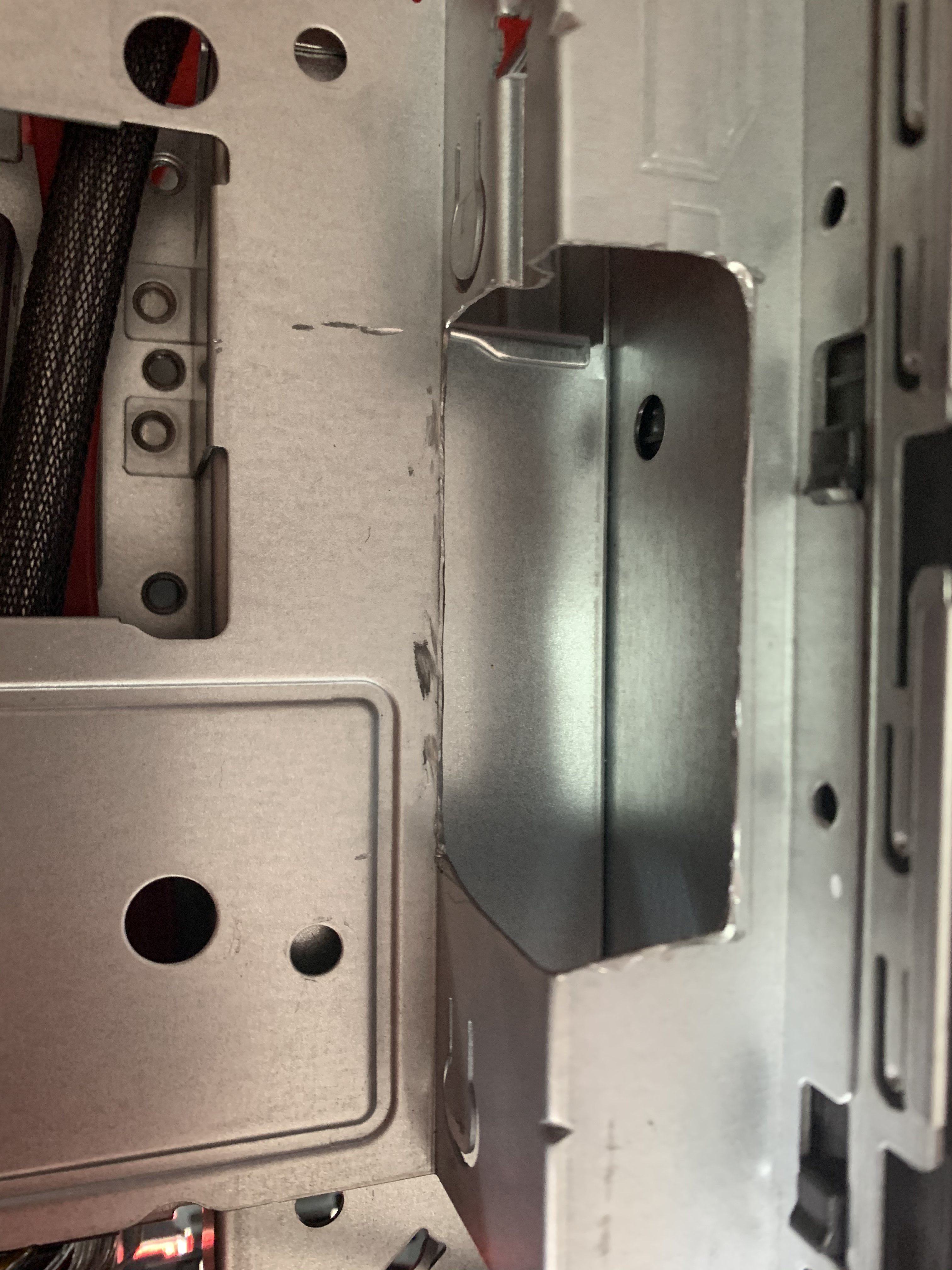

Ja das ist er auf jeden Fall. Meiner läuft seit Jahren mit 8x4TB in RAID 6. hab bissl am Gehäuse innen geflext und ihm 8 SATA Platten + SSD Systemplatte verpasst.
Hatte mir nur zwischenzeitlich nen zweiten zugelegt den ich als BackUp Server für den nutzen will und daher am überlegen bin ob ich 8 oder 16GB RAM nehme.
Wie hast du denn da 8x 3,5" Platten rein bekommen; oder hast du 4x 3,5" in den Bays und 4x 2,5" in einem Extender?
Ich hatte bis vor kurzem im CD Laufwerkschacht ein 8x 2,5" Drive Bay eingebaut. Das Ganze hing an einem 1x PCIe 8 Port Marvell SATA HBA. In den Drivebays waren 4x 8TB eingebaut.
Mit unRAID und genug Cache Drives war das gar nicht so langsam. :P
Ich habe 8 x 3,5 Zoll WD Red 4 TB drin + die 240 GB SSD Samsung Pro 840er
4 in den Laufwerksschächten und 4 im CD Laufwerkschacht, darunter liegt die SSD. Da habe ich an der Linken Seite ein Stück der Halterung des CD-Laufwerks rausgeflext, damit die Anschlüsse der Festplatten mit Kabel versorgt werden können, denn quer passen sie ohne weiteres rein. Dann 2 Festplatten jeweils mit der Nexus Halterung verbunden und "reingedrückt". Hängen alle an einem LSI 3ware 9650SE Raid Controller.
Und für mein 2. Server mach ich grad das Gleiche nochmal. Konnte mir vor ein paar Jahren direkt beim Hersteller noch 2 RaidController für insgesamt ~80 Euro plus Versand und Zoll (waren insgesamt so 130 Euro oder so) bestellen. Hab somit ein zusätzlichen RaidController rumliegen, falls mal einer den Arsch hochgemacht.
Hab für die Konfiguration aber auch den Serverlüfter hinten gewechselt, den Netzteillüfter gegen einen besseren, der Raid-Controller hat einen kleinen Noctua Lüfter auf den Kühler bekommen und die Laufwerksblende habe ich gegen eine "gelöcherte" getauscht und da auch noch drei kleine 10x40 Noctua Lüfter eingebaut.
Also ich hab gute Werte bei den Temperaturen und trotzdem ist die Kiste recht leise.
Hier mal ein paar Bilder.
einmal der neue Server, wo ich vor paar Tagenden Platz für die Kabel geflext haben und dann die anderen beiden Bilder von dem laufenden Server.
Awesome ... Das da oben so viele HDDS eingehen hätte Ich nicht gedaccht. Hätte ich mal Bilder von meinem gemacht.
