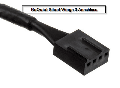

Hallo zusammen,
ich brauche mal euer Schwarmwissen. Ich habe seit 8 Jahren einen HP N40L mit dem Bios-Mod.
Bis jetzt hatte ich nie Probleme, jetzt habe ich kürzlich 5 Festplatten durch 2 Festplatten ersetzt und jetzt dreht der Server zwischendurch den Lüfter auf 100%.
Manchmal lange, manchmal nur kurz. Daraufhin habe ich mal die Wärmeleitpaste von CPU und GPU ersetzt, der dritte Kühlkörper ist ja leider verlötet? habe ich zumindest nicht ab bekommen.
Trotzdem dreht der Lüfter immer noch hoch (auch im idle im BIOS). System Temp: 19Grad, CPU Temp: 37 Grad, NorthBridge-Temp: 43-51 Grad.
Sehe auch keinen Zusammenhang zur Temperatur, also kein Schwellwert wo der Lüfter anspringt.
Hatte auch versucht den Lüfter gegen einen Silent Wings 3 auszutauschen, dieser wurde aber nicht erkannt bzw. ist nicht angelaufen.
Hatte damals diesen Lüfter verbaut: Scythe Slip Stream 120 PWM Adjustable (SY1225SL12HPVC)
Hat jemand noch eine Idee? Ist wirklich das Board kaputt?
Vielen Dank im Voraus.
Bist du dir sicher, dass du nicht vielleicht die Kabel vom Lüfterpoti beschädigt hast beim Umbau?
Also der Lüfterpoti funktioniert eigentlich noch sehr gut, wenn man ihn manuell dreht, steht aktuell auf maximal. Wollte den Lüfter ja gerne ersetzen und hatte den Be-Quiet Silent Wings 3 mit 4Pin PWM bestellt. Wie auch damals mit dem Scythe Slip Stream habe ich eine der kleinen Plastiknasen abgeschnitten, damit sich der Stecker aufstecken lies. Der Lüfter ist aber nicht gestartet und der Server hat sich mit einem Fan-Error wieder heruntergefahren.
Was ist das denn für ein Stecker, scheinbar ja kein 4Pin PWM, wo bekomme ich einen passenden Lüfter her? Vielen Dank im Voraus
EDIT:
Hier hat der Stecker nur außen zwei Nasen, sollte also passen? Noiseblocker NB-eLoop B12-P 120mm, 800-2000rpm, PWM
EDIT: Habe eine Anleitung gefunden wo erklärt wird, dass die Pin-Belegung bei den HP-Servern nicht dem Standard entspricht inkl. einer Anleitung zur Pin-Anpassung.
Pins habe ich geswitcht und der Lüfter läuft nun auch an, der Server geht aber trotzdem mit einem Fan-Error wieder aus. Wahrscheinlich läuft der Silent-Wings3 einfach zu langsam.
Dann muss ich mir wohl doch noch den auf der Startseite empfohlenen Lüfter holen: Noiseblocker NB-eLoop B12-P 120mm, 800-2000rpm, PWM
