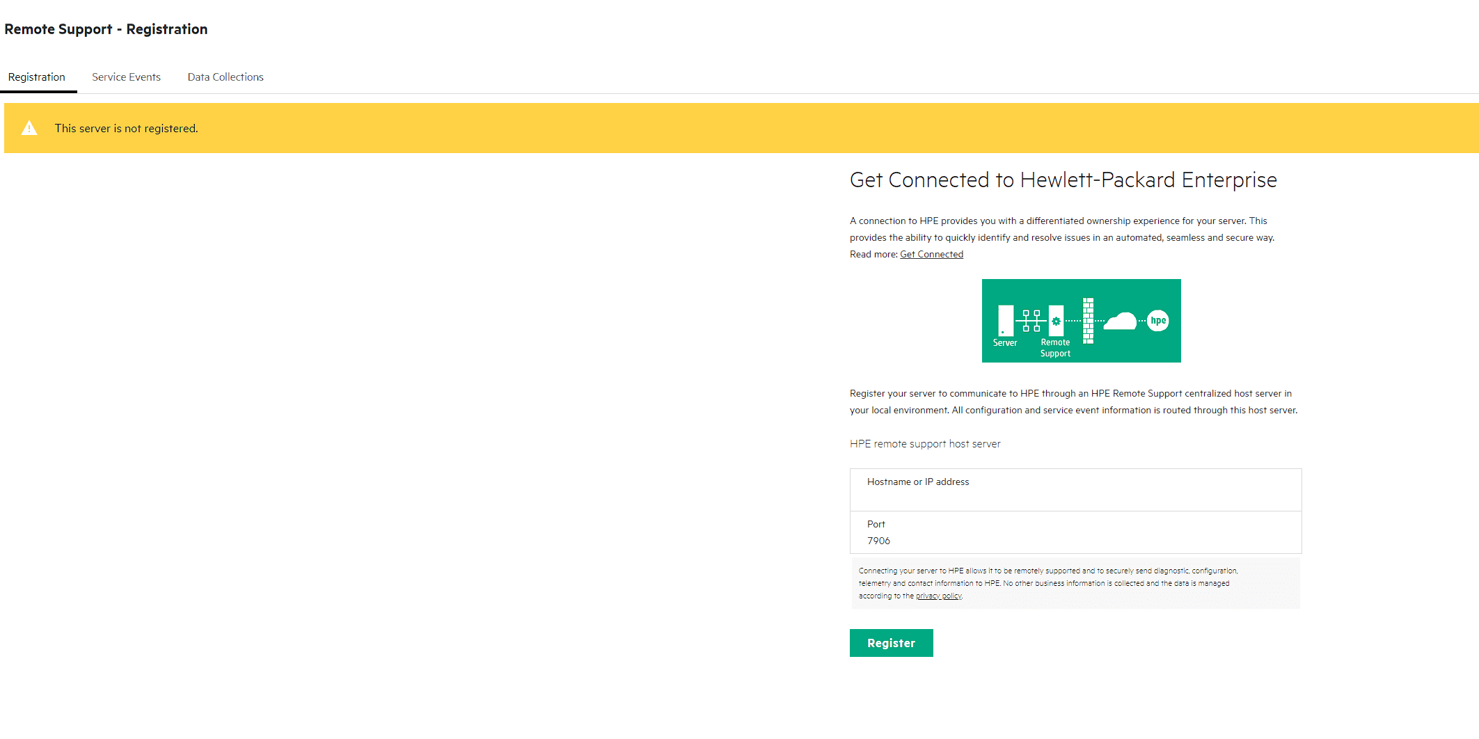

Hmm.. Aus irgendwelchen Gründen war im iLo auf einmal die Registrierung bei HPE weg... Jetzt wollte ich mich neu registrieren, bekomme aber nur noch das Fenster auf dem Foto... Sonst konnte ich mich mit meinen Zugangsdaten anmelden/registrieren, das funktioniert auf den beiden anderen noch... Ist da irgendwas bei irgendeiner Einstellung verkehrt?
Danke :-)
...und direkt noch eine Frage: Weiß jemand ob ich den aktuellen SPP (der vor einigen Tagen rausgekommen ist) auch irgendwo anders her beziehen kann außer der HPE-Homepage? Da bekomme ich immer einen Server Error :-(

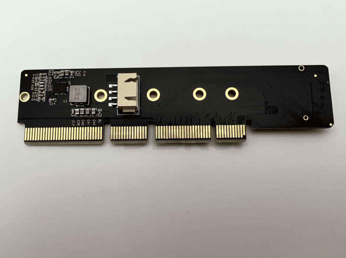

Nach langem Suchen habe ich dann folgenden Adapter gefunden:
Zusammen mit einem flach bauenden NVME zu U2 Adapter müsste das doch alles in den PCI Slot passen.
So ganz verstehe ich den Adapter allerdings auch nicht. Der gibt sich solche Mühe um aus 12V 5V zu machen, dabei braucht eine U2 SSD ja eigentlich nur 12V.
Vielleicht war der Adapter ja für jemanden gedacht, der eine NVME SSD einbauen möchte und gleichzeitig noch einen Stromanschluss benötigt?
Kann ich erklären, ist zweiteilig das ganze.
Es gibt A: diesen PCIe auf U.2 Adapter der mit seiner Bauhöhe auch in 1U Server passt und dann gibt es B: ein M.2 2280 Breakout Cable auf ne PCIe U.2. Keystone.
Der Keystone hingegen braucht auch Strom, daher wünscht der sich eben 12V, genau diese 12V können hier aus dem PCIe Port ausgebrochen werden, so das in Servern wo keine Kabelbäume verfügbar sind mit einem entsprechenden SATA Power Verlängerungskabel auch U.2 SSDs betrieben werden können.

Ja aber wozu 5V generieren ?
Ich kenne eigentlich nur U2 die mit 12V und höchstens noch ein paar mA aus 3.3V ziehen. Die 3.3V kommen dann direkt vom M2 Slot.
Jedenfalls läuft seit vorhin genau die von dir genannte Kombination.

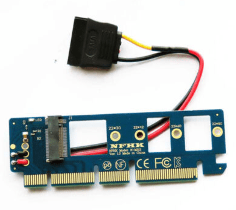

Allerdings löst der Adapter von Disker bei mir keine Freudensprünge aus. Das PCB Layout ist nicht gut, benachbarte differential pairs kuscheln miteinander (müssten eigentlich getrennt sein) und die passende Impedanz wird auch ignoriert.
Bei Ebay habe ich noch einen anderen Adapter gefunden, da gibt es vermutlich eine Wundertüte bei der Bestellung, da der Anbieter verschiedene Fotos hat.
Bild des Adapters im Anhang.
Eventuell baue ich für ein besseres Gewissen nochmal einen schon vorhandenen Adapter guten Adapter auf ein 12V Kabel um.
