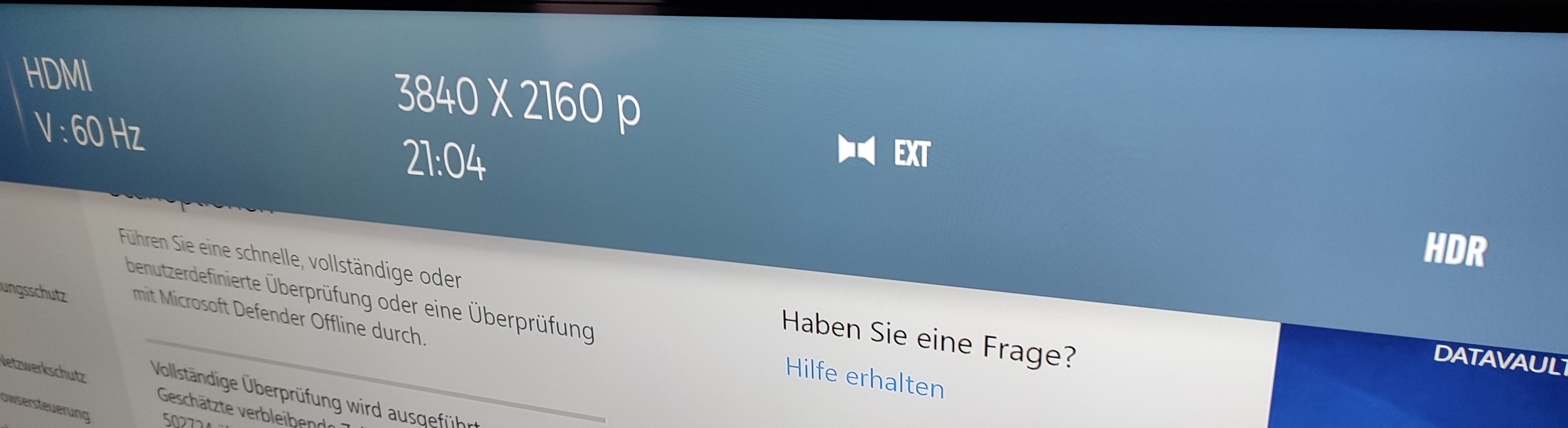

Ich habe jetzt einen Pentium Gold G7400 auf einem B660 MB verbaut. Passende Netflix Inhalte (wie Vikings Valhalla) laufen nun in 4k HDR und mit Dolby Atmos.

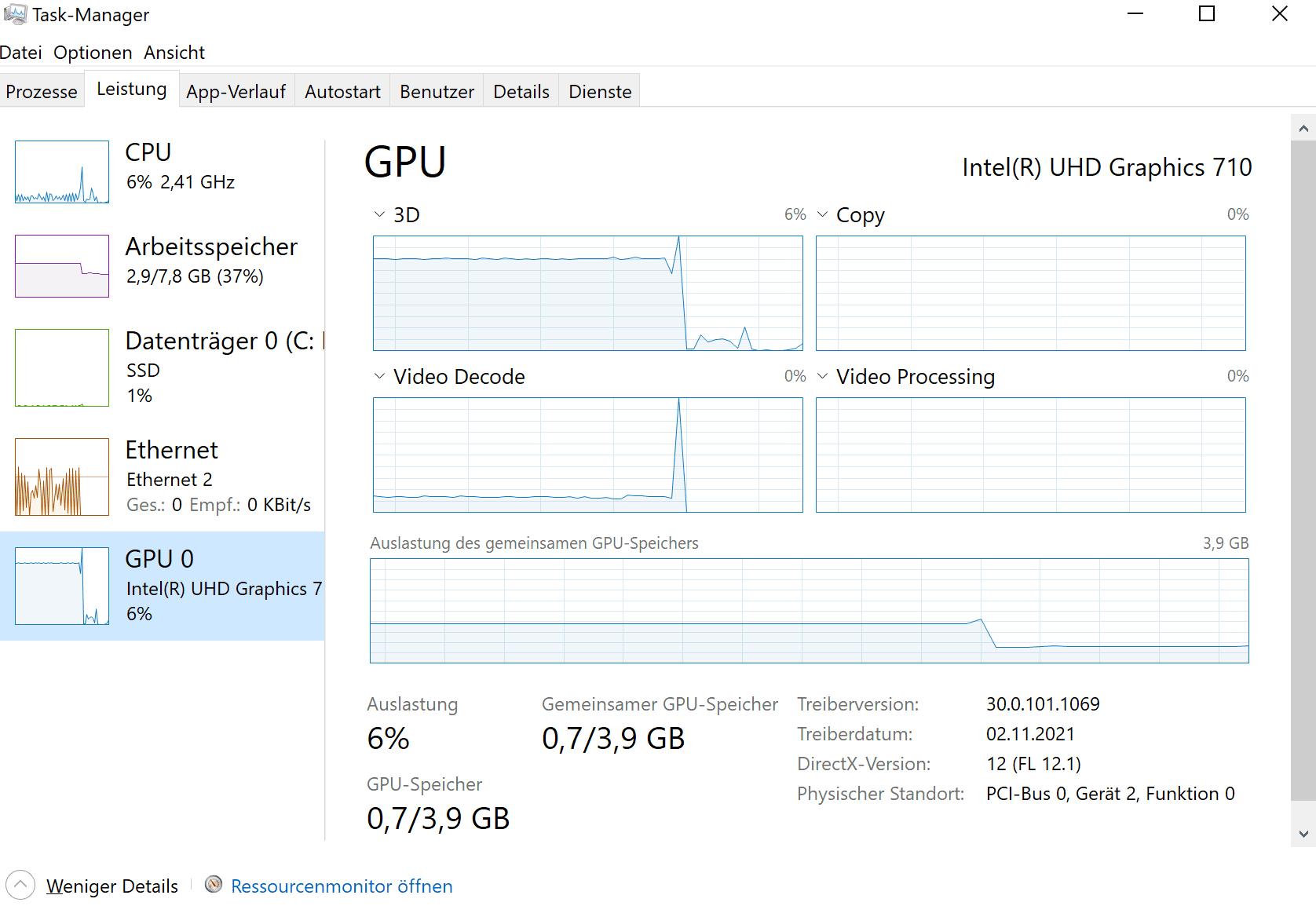

Was nach wie vor nicht flüssig funktioniert ist dieser 'Real 4K HDR 60fps: LG OLED Perfect Black in HDR' YT-Clip. Beim Abspielen zeigt die 710er UHD GPU 90 % 3D Auslastung.
Andere Clips (mit 30 Hz Bildwiederholfrequenz) laufen bei nur 15 % 3D Auslastung. Ich verstehe das Ganze nicht. Es könnte etwas mit dem Video-Codec zu tun haben. Leider weiß ich nicht wie ich mir die Video-Codierung Anzeigen lassen kann (Edge Browser).

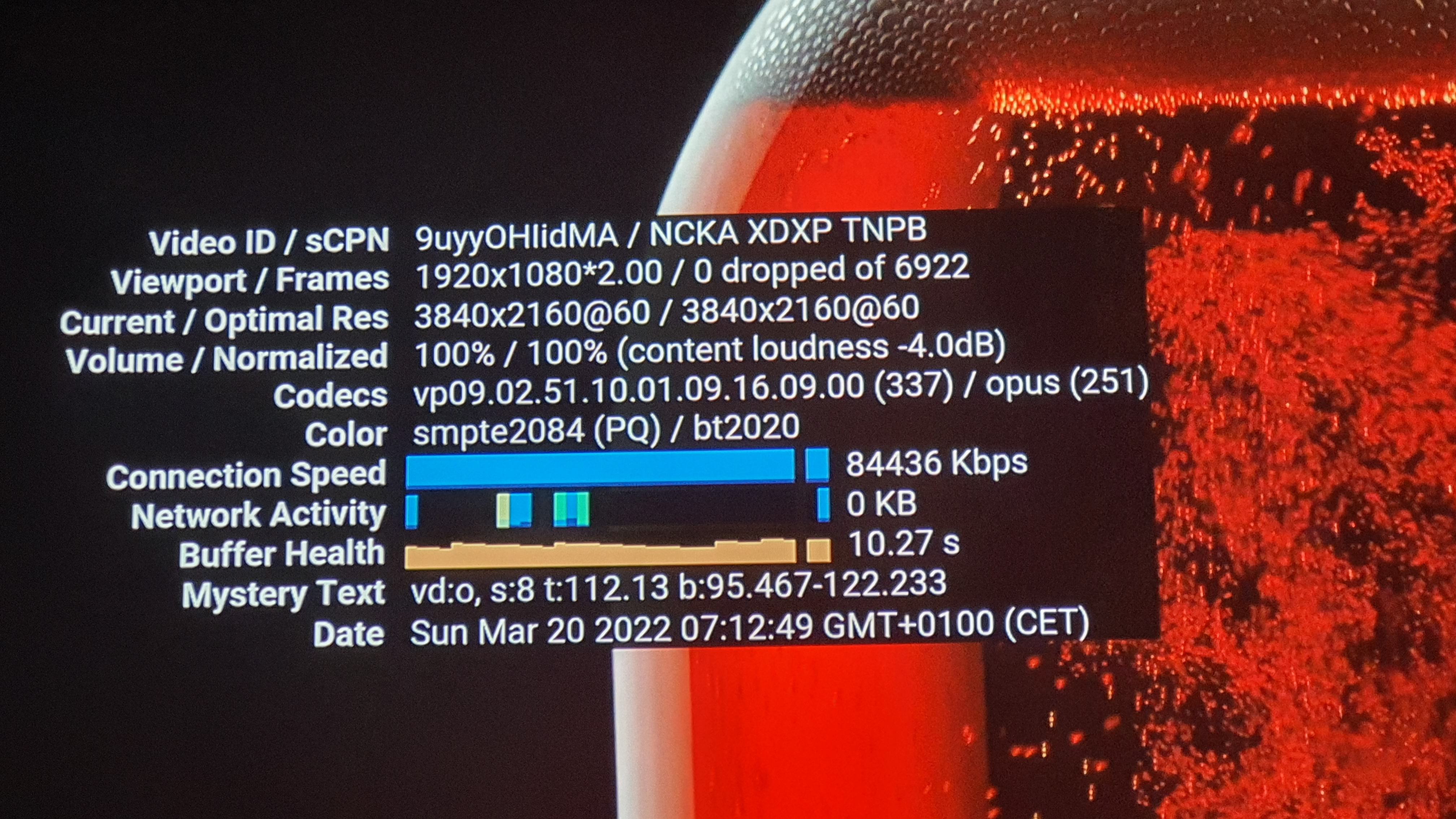

Hier die Infos, die mir mein AndroidTV zu dem Clip anzeigt.
Danke stna1981, der VP9 Codec ist "HW unterstützt" ab der 7ten Intel CPU Generation (jetzt sind wir bei der 12ten). Ob HW unterstützt bedeutet, das die iGPU die Dekodierung macht, weiß ich nicht. Also am Video Codec sollte es also nicht scheitern. Evtl. ist die UHD 710 iGPU (soweit dort die Deodorierung auch wirklich gemacht werden sollte) einfach nicht Leistungsfähig genug, ist ja auch die Schwächste iGPU der 12ten CPU Generation.

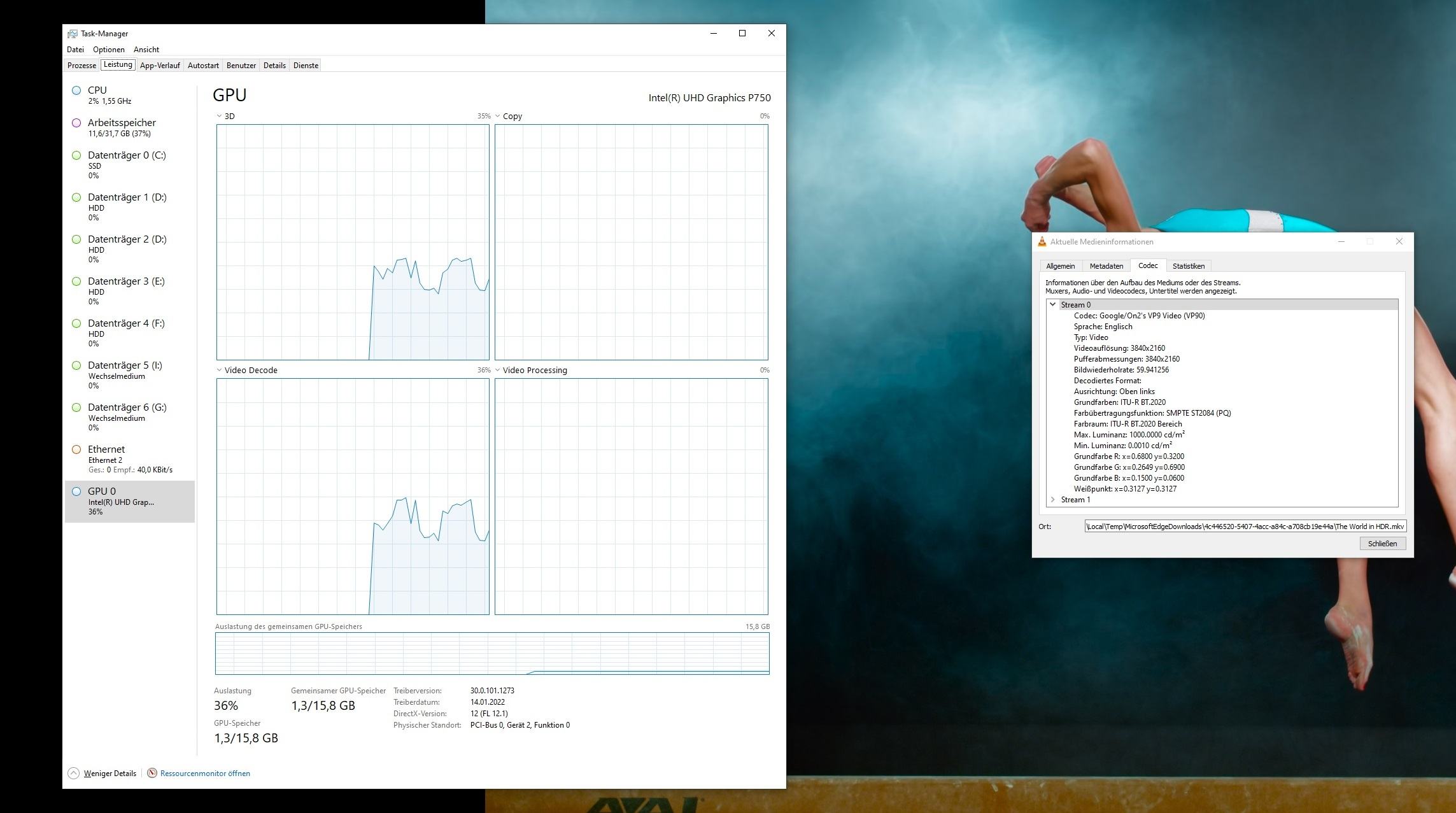

@3dfx Kannst Du mal schauen, was deine UHD 770 iGPU für eine 3D Last im Taskmanager anzeigt?
Also ich hab hier nen W1370P, Rocket-Lake Xeon. Der hat natürlich mehr Power, 8C/16T und auch doppelt so viele Shader. Das Video läuft im Edge unter W11 mit ca. 60% GPU-Auslastung und max. 10% CPU-Last.

Die "3D" Anzeige sollte nichts anzeigen, aber dafür "Video Dedcode" und / oder "Video Processing".

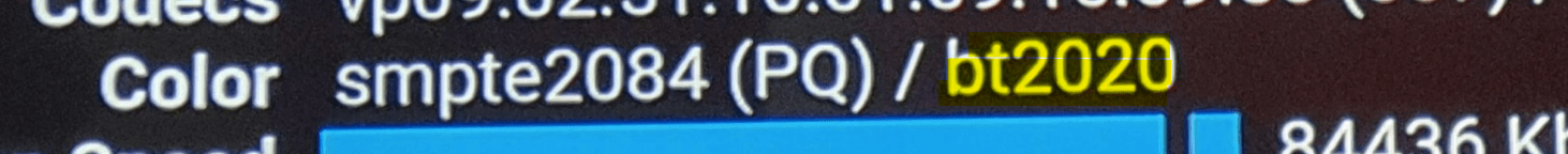

Hast Du auch wirklich einen HDR Stream? So muß die Zeile 'Color' aussehen:
Steht dort bt709 dann ist es kein (vollumfängliches) HDR, d.h. die Datenmenge ist (viel) geringer.

Und die 3D Leistung hat mit den über den HW dekodierten Codecs nichts gemein, da ist es nur: geht / geht nicht
Ja, es sollte aber so sein:
Du hast Recht, war nicht HDR, kann mein Monitor nicht, Habe jetzt 10bit über EdgeFlags forciert, jetzt zeigt er bt2020.

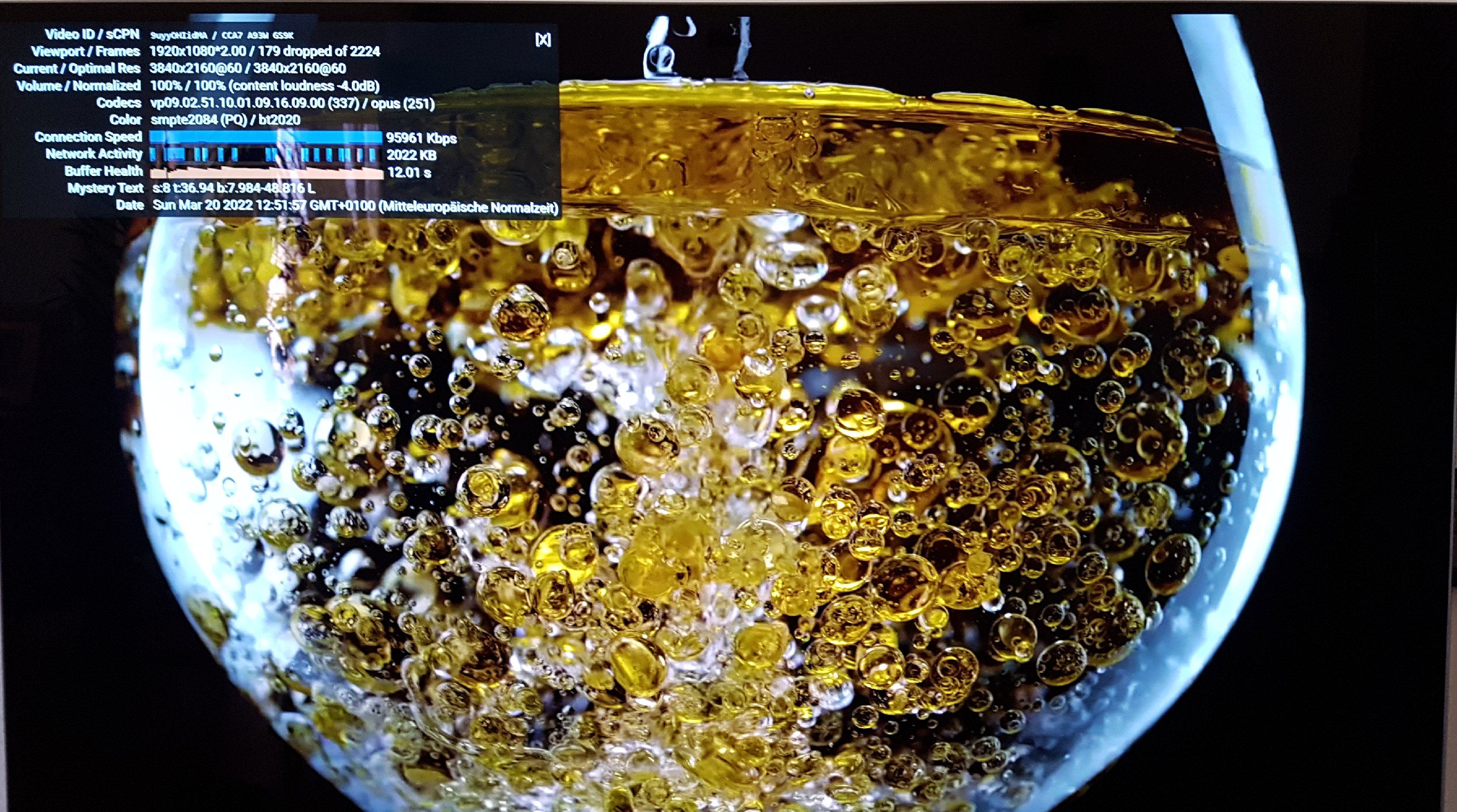

Ich hatte gerade 3. nicht aktiv, sondern nur 1. Ich habe nun 3. auch aktiviert und das bringt den gewünschten BT.2020 Farbraum mit sich. "Das" Video erneut gestartet:
Wie man sieht, es funktioniert so halbwegs. So viele picture drops (179 von 2224) sind es gar nicht. Also hoffe ich schon, das ich hiermit:

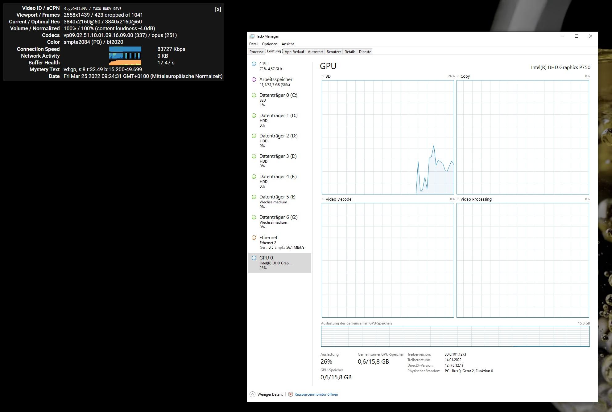

Dann sollte meine CPU aber deutlich weniger ausgelastet sein. Vielleicht liegts an Windows 11. Muss die Kiste mal neu aufsetzen...
Ja, ich denke auch das dies so bei Dir nicht passen kann. Deine "UHD Graphics P750" ist doppelt so performant wie meine UHD Graphics 710 und damit sollte für "das" Video alles passen und die CPU außen vor sein. Win11 ist halt noch recht neu und vom Intel "2,5 GBit Netzwerktreiber" weiß ich zum Beispiel, das es bisher nur Win10 Treiber gibt, siehe hier (Link). Somit könnte es beim GraKa Treiber auch noch hakeln -> evtl. Win10 nehmen?
Habe jetzt mal wieder Windows 10 drauf. Die CPU-Last ist aber auch dort mit komplett frischen Treibern und allen Updates bei 60%. Irgendwas stimmt da nicht... ist an dem Videos irgendwas "besonders"?

Hast Du unter "GPU" parallel zur CPU-Last auch die bei mir zu sehende 3D-Last? Falls nicht, dann erklärt das warum Deine CPU so viel zu tun hat.
