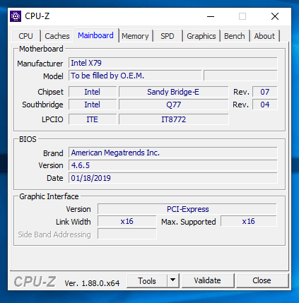

Hier einmal noch die Übersicht von CPU-Z und Speccy als Code:
Update: CPU-Z und Speccy eingefügt unter Features und Layout eingefügt.
Es handelt sich SCHEINBAR um ein Sockel 2011-Board mit P75/B75-Chipset. Wie weit man der Angabe trauen kann kann ich nicht beurteilen. Der P75/B75-Chipset ist nämlich eig. für Sockel 1155 gedacht und ich behaupte
jetzt einfach mal das es Technisch nicht möglich wäre diese Konstellation so zu Betreiben.

BCLK(OC) und Speichertimings lassen sich demnach nicht manuell einstellen?
Edit: Welcher Intel Chipsatz ist denn tatsächlich verbaut auf dem Board, wird dir das ein Windows angezeigt?
@ emissary42 BCLK nicht, Speichertimings aber meine ich schon! Chipsatz ist Lt. CMD ein richtiger X79.
Als leider doch nur B75 als Chipsatz. Solche Spielchen sind möglich, da die Anbindung der Chipsätze sowohl für B75 als auch dem X79 jeweils DMI 2.0 ist. Das erklärt außerdem auch, warum kein CPU/RAM OC möglich ist.
Mal sehen ob eines der anderen drei Boards die ich besorgt habe richtiges X79 ist.

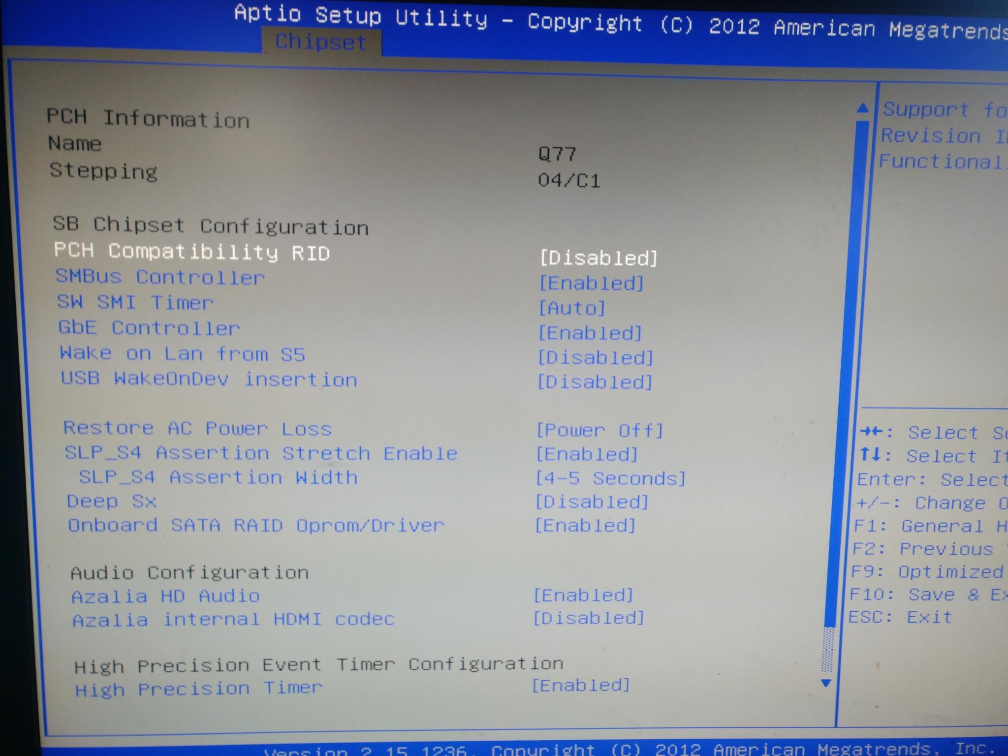

Interessant, habe kürzlich ebenfalls ein X79T Board bestellt und mit E5 2690 im Einsatz. Das Board sieht gleich aus, hat laut CPU-Z aber einen Q77 Chipsatz (obgleich bei Aliexpress steht B75).
Aber ist es auch ein Huanan X79T? Gleiche Optik? Würde mich echt wundern wenn das Board verschiedene Chipsets hat :fresse:
Hast du da Bilder von?
Mich wundert es nicht, da wird halt verbaut was zu bekommen ist.
Es kann auch sein das die Revision und damit der Chipsatz geändert wurde. Ich forsche mal nach :)
Welcher Name steht denn unterhalb des mittleren PCIe x16-Ports?
Ist ebenfalls Revision 1.02, siehe Photo:
Die BIOS Version ist ja auch komplett identisch.
EDIT: hier auch mal ein Photo aus dem BIOS:
Tatsache :fresse: Gut zu wissen, das ist echt ne sache ey... :d

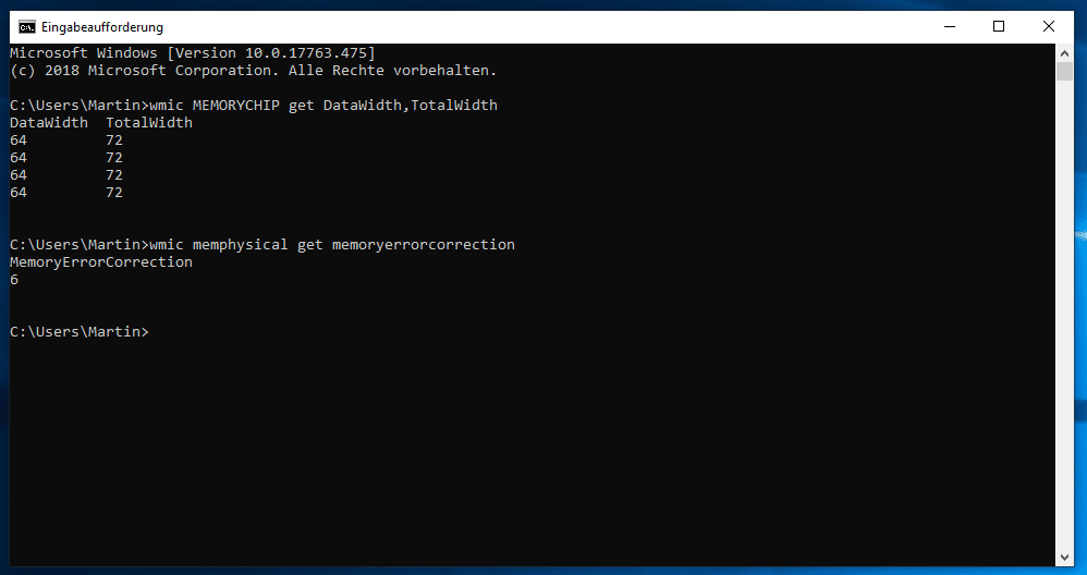

Und noch eine kleinigkeit, da im anderen Thread nachgefragt und einfach zu Testen. Mangels wissen kann ich leider nicht sagen, ob das Board ECC nutzt oder nur mit ECC läuft- aber das bekomme ich raus:
