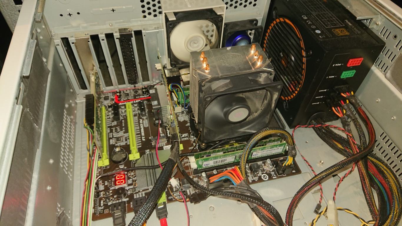

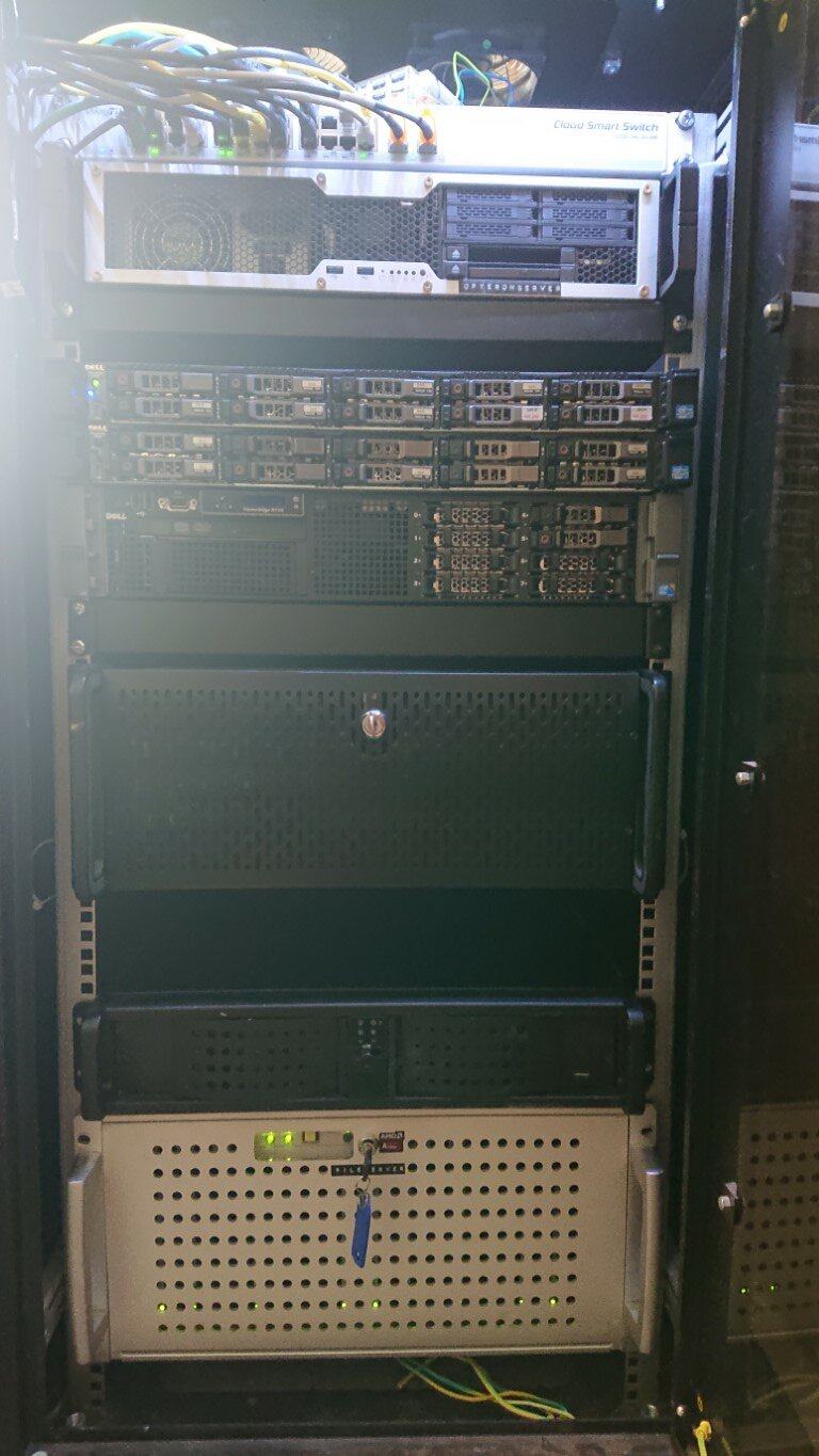

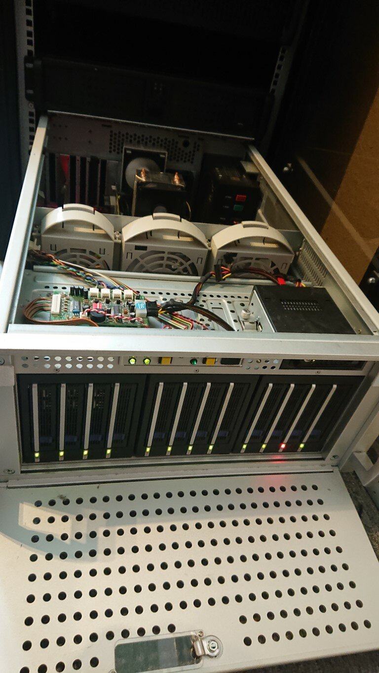

Sag ich ja, die Boards sind super :d Magst du uns mal Bilder von dem Build zeigen?
klar
sieht nicht hübsch aus, ist aber funktionell. Eigentlich wollte ich noch den PCI-E Stromanschluss am MoBo verbinden, finde aber die Kabel nicht mehr :fresse2:
Wenn ich mal Geld zu viel habe, hole ich eine Karte mit 4* M2 Steckplätzen. Einfach nur weil :fresse2:
Achja: Stromverbrauch liegt bei 84W bei insgesamt 10 drehenden HDDs und einer SSD im Idle.
