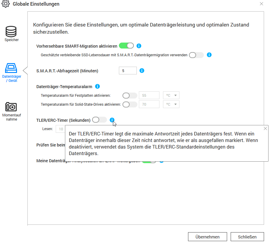

Kann man eig. "MyBooks" zur "Elements Desktop" (wegen TLER) umflashen oder hängt das mit dem "Mainboard" zusammen?
TLER müsste doch bei beiden funktionieren ? Bisher hatte ich weder mit Mybook noch Elements in Synology oder Qnap Nas Probleme.
Bei Qnap kannst sogar den Wert im Storagemanager ändern.
