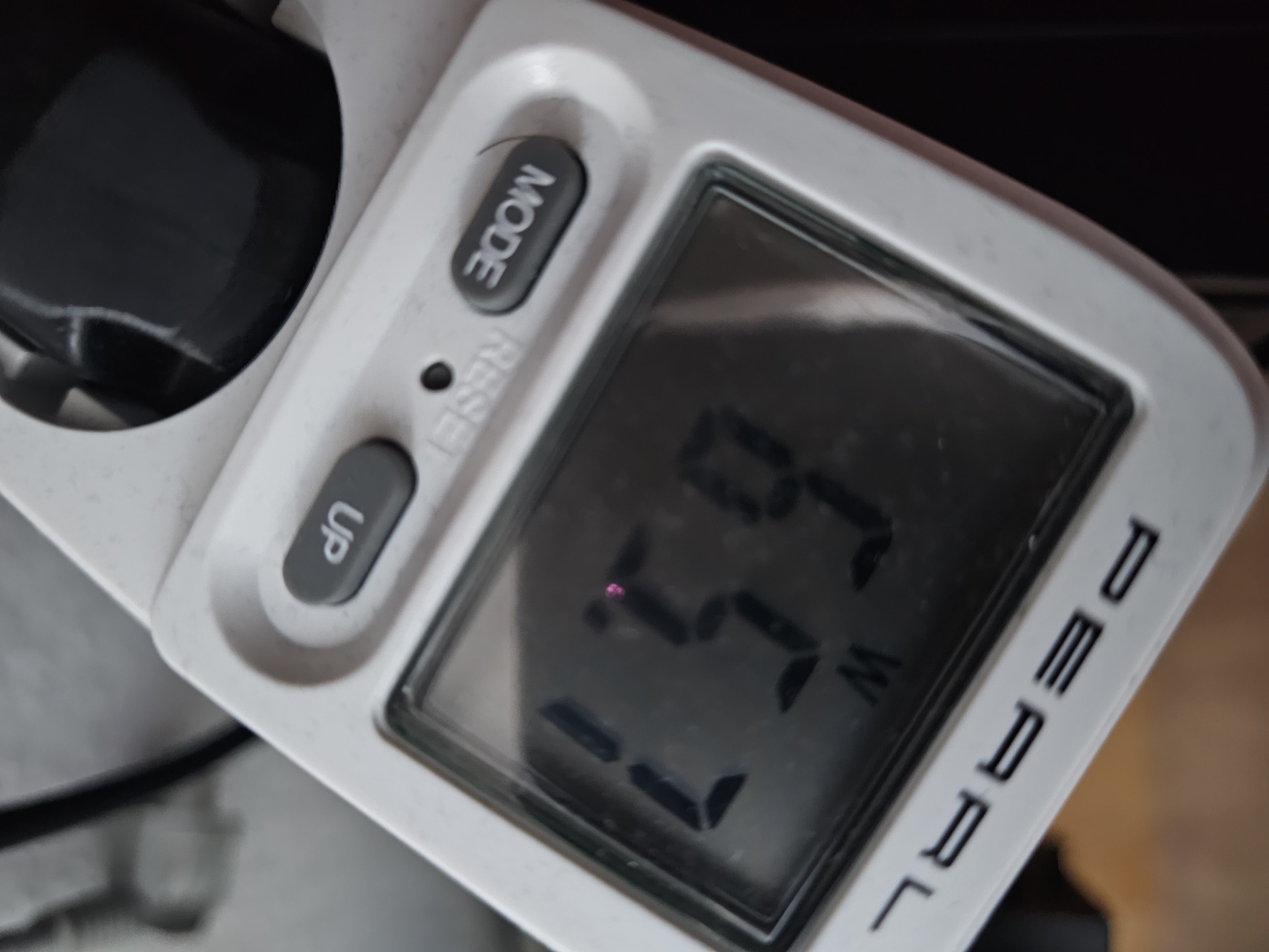

Ich schaue mir gerade ein YouTube-Video auf einem meiner zwei 4K-Monitore an. 6950 XT ist installiert und aktiviert. Verbrauch des PCs nur 71 Watt!!! Vorher ohne diesen Trick, alle Monitore am Motherboard anzuschließen und die 6950 XT über den Gerätemanager zu deaktivieren und zu aktivieren, war der Stromverbrauch mit beiden Monitoren an der 6950 XT angeschlossen bei 150-160 Watt beim Anschauen eines YouTube-Videos (!!!) und bei ca. 110 Watt im Desktop-Idel. Wenn ich zocken möchte, auch wenn der Primärmonitor am Motherboard angeschlossen ist, ist das kein Problem. Das ist doch erstaunlich, dass alle veröffentlichten Stromverbrauchswerte für den Desktopmodus im Dualmonitorbetrieb und Singlemonitorbetrieb und zudem beim Videoanschauen (zumindest für die 6900er AMD-Graka-Serie mit einem neuerem Motherboard) offenbar vollends nicht stimmen, wenn man diesen Trick anwendet, den ich in meinem vorherigen Post beschrieben habe. Einschränkungen beim Zocken gibt es offenbar nicht, solange man keinen Eyefinitymodus anwenden will, der auf diese Weise mit über das Motherboard angeschlossenen Monitoren (ich habe ja 3 Stück 4K 43" Monitore, ich aber in aller Regel im 2D-Betrieb nur 2 betreibe) nicht funktioniert.

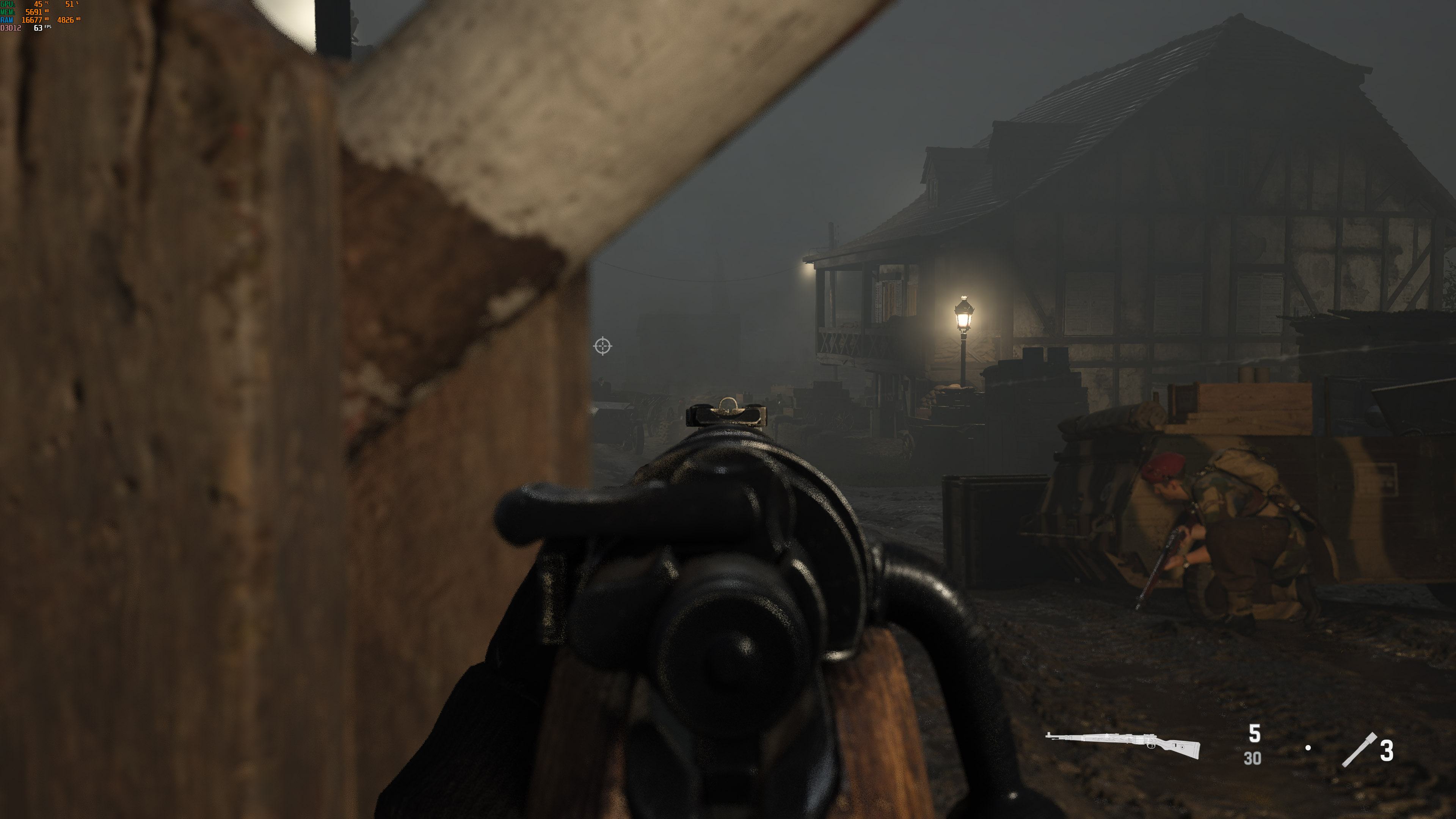

Hier ein Screenshot beim Zocken mit Call of Duty Vanguard. Links oben sieht man die Werte von MSI Afterburner. Der Monitor ist am Motherboard und nicht an der 6950 XT angeschlossen!! Ob ich den Monitor an der 6950 XT oder am Motherboard anschließe, ich merke keinen Unterschied in der Spielperformance. Vielleicht gibt es einen Unterschied, ich merke ihn aber nicht.
Das macht die AMD-Grafikkarten wesentlich attraktiver!

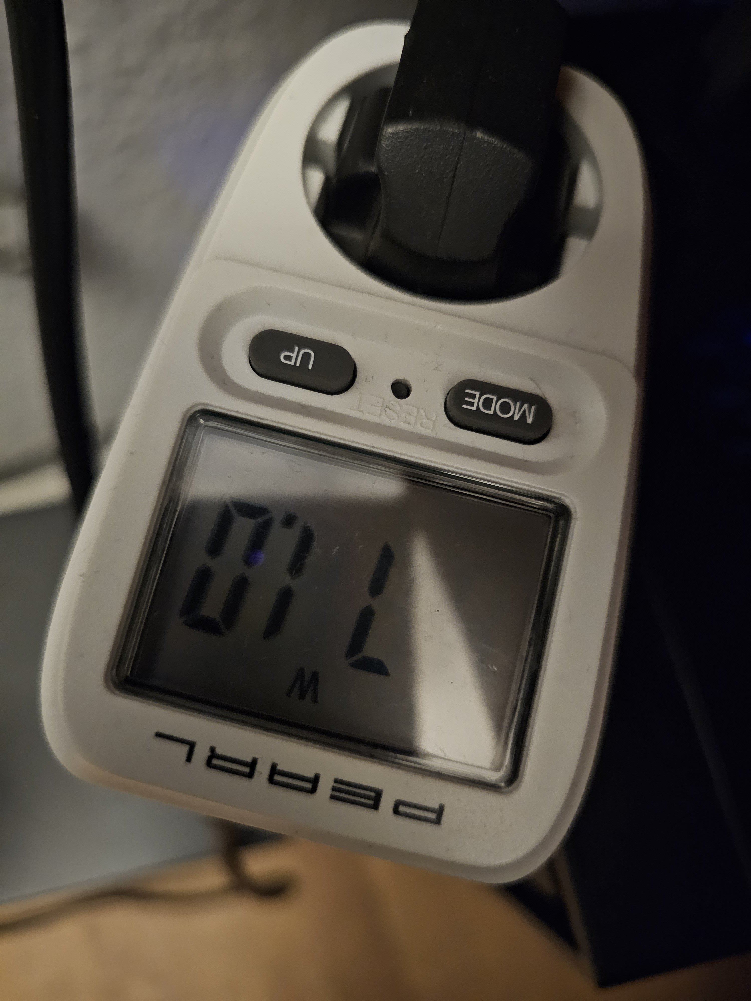

Wenn man mit WOW ein Video abspielt, läuft der Grafikkartenspeicher mit 2,2 Ghz und der PC verbraucht 90-70 Watt mehr (siehe Leistungsmessgerät Bild).
