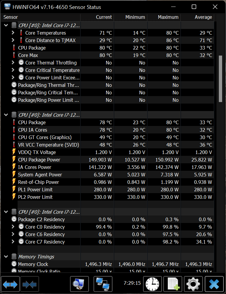

Ich habe dir mal ein HW Info Bild von meinem 12700 nach 7 Minuten Cinebench gemacht. Es noch länger laufen zu lassen hatte ich jetzt keine Lust. Die Werte ändern sich aber sowieso nicht mehr. Ich hatte die Limits im Bios aufgehoben, genaugenommen hatte er mich beim ersten Mal Starten gefragt, wie ich es gerne hätte. Intel Vorgaben, irgendwelcher Asus kram oder keine limits.
Da es eh nur ein 12700 ist hatte ich keine Limits genommen. Rennt dann durchweg mit ~150W Package power
Mit welchem Takt?
Wobei man ja sogar im Screenshot die Power Limits sieht, PL2 ist 330W und PL1 280W und dies dürften die Limits der Spawas des Boards sein, was für ein B660 Board ja schon nicht schlecht ist. Damit können wir diese Frage schon fast sicher mit Ja beantworten:

Mit welchem Takt?
4,5 Ghz
Besten Dank für den Test und den Screenshot. Beantwortet dann meines Erachtens auch die Frage, ob die PLs bei non k auf einem retail z690 Board verändert werden können (=ja).
Die knapp 80 Grad bei 150W mit einer 360er Wakü machen mir aber ein bisschen Angst im Bezug auf meinen Mugen 5.. dann bin ich bestimmt bei 90 Grad oder so 🥵
Naja, ist eine AIO und ich benutze die Silent Einstellung. Wenn ich nicht falsch liege, drehen die Lüfter bis 85 Grad mit max 1000RPM. Wobei auch 90 Grad doch noch im Bereich des erlaubten wären. Ich an deiner Stelle würde es einfach probieren. Zur Not kannst du ja immer noch den Kühler wechseln.
Solange es unter 100°C sind, ist das kein Problem und im Alltag, vor allem bei Spielen, wird die CPU ja meist weniger brauchen. Außerdem schreibt Yasha ja, dass die AiO im Silent Modus läuft, aber längst nicht ihre volle Leistung hat, ok, dies hat er gerade selbst noch einmal geschrieben. Aber wenn Temperatur zu hoch ist, dann senke halt das Power Limit, zumindest PL1 und ggf. Tau, dafür sind die Werte ja einstellbar und man sollte zumindest PL1 eben auch immer entsprechend dem CPU Kühler einstellen. Nur wer das nicht weiß oder macht, der beschwert sich dann das die CPU ein Hitzkopf wäre, outet sich damit aber nur selbst als Dummkopf.
Für nur 4,5 GHz sind die Temps aber ganz schön hoch.
Und Yasha schrieb schon, dass er seine AIO auf Silent gestellt hat und die bei 1000RPM aufhört. Die Kühlung könnte also durchaus besser sein, aber er hat es nicht nötig und bevorzugt einen leisen PC.
Schön und gut, aber 1000 RPM sind nicht silent und schon gar nicht mit den Artic Lüftern.
Da kann man dann auch einen NOCTUA NH-D15 installieren, der kühlt sicherlich besser. Und wenn man dann noch bedenkt, dass der 12700 auf 4,9 GHz takten kann....
