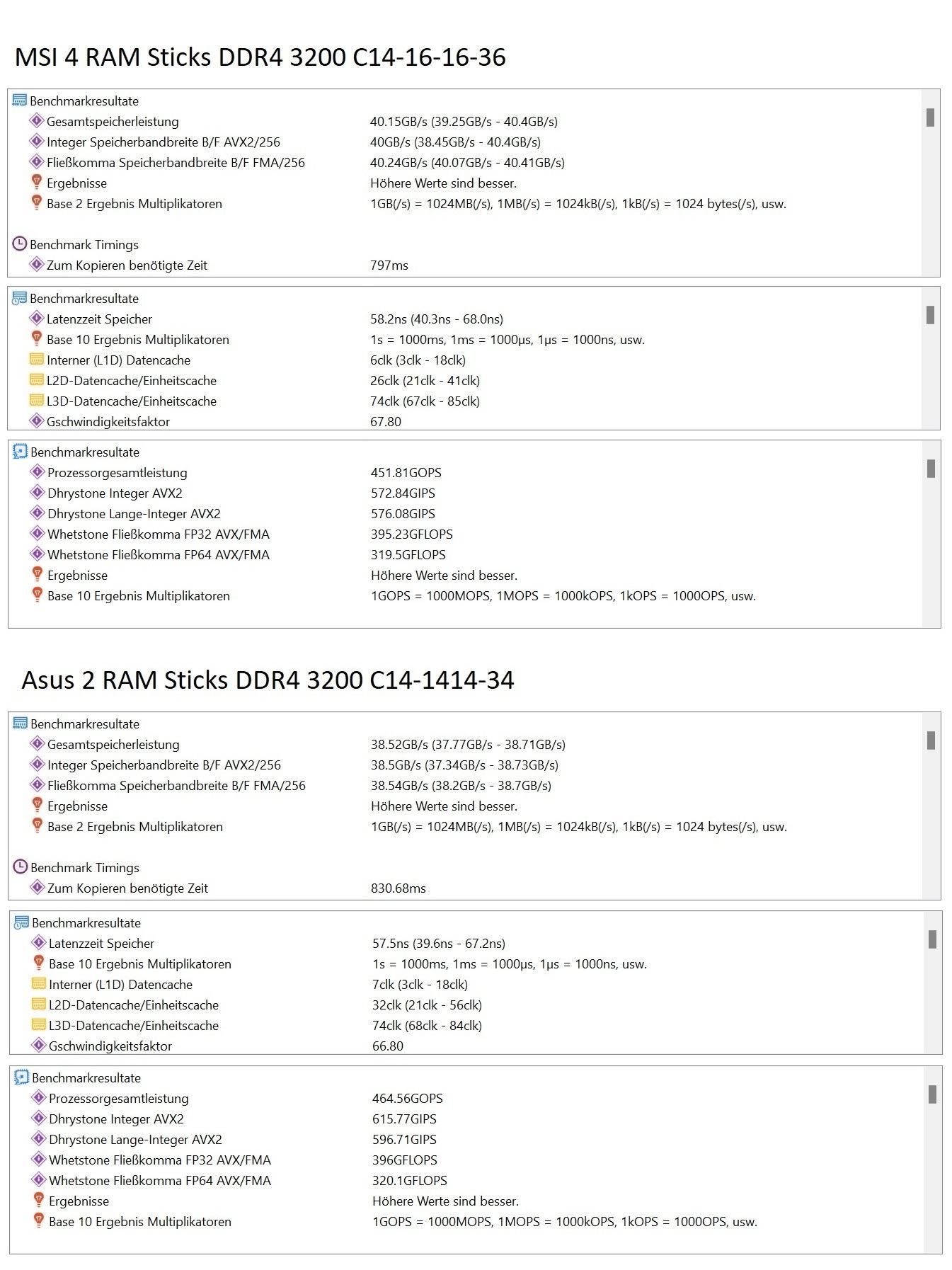

Ich habe am Wochenende noch etwas Zeit mit beiden PCs verbracht.
Beim MSI-Board habe ich das BIOS und die Treiber aktualisiert.
Das hat aber am Cinebench-Ergebnis nichts geändert.
Dann habe ich noch Speicherbandbreite und -latenz sowie CPU-Leistung auf beiden PCS mit SiSoft Sandra gemessen.
Der RAM ist nahezu gleichschnell, wobei die vier Single-Rank-Module eine minimal höhere Bandbreite bieten.
Dafür ist bei den zwei Modulen mit den besseren Timings die Latenz besser.
Im CPU-Test ist der MSI-Rechner wieder ein paar Prozent langsamer.
Man sieht in HWInfo, dass zu Beginn der Benchmarks einzelne Kerne kurz mit 4,8-4,9 GHz boosten, bevor alle Kerne auf 4,7 GHz synchron laufen.
Da der Prozessor im MSI-Board scheinbar viel mehr Spannung für die verschiedenen Takte braucht, ist wahrscheinlich die Phase der höheren Boostakte dort wesentlich kürzer, sodass immer ein paar Prozent im Ergebnis fehlen.
Wenn ich Cinebench 15 zum ersten Mal starte, ist auch mal ein Ergebnis über 3000 möglich, wenn der Rechner sich dann aufheizt nicht mehr.
Ich erkläre mir das also mit schlechterem Boostverhalten wegen Wärme und Stromverbrauch.
Habe da wohl ne Gurke erwischt.
