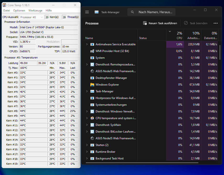

Ausbalanciert nach 5 Minuten. 24w-60w meist so um die 35w
Dann schau im Task Manager, was die Last verursacht.

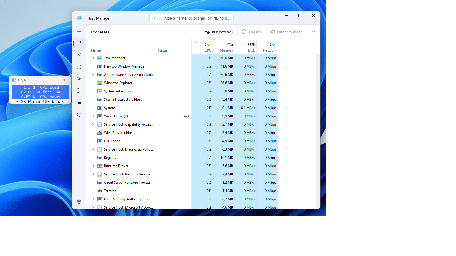

Aber offenbar wieder zusammen mit allem möglichen Müll, wie man im Vergleich zu diesem sieht:
im Clean Boot ohne jegliche Fremdanwendungen
Ist da wirklich nur Windows und die nötigsten Treiber am Laufen? Mehr als die inf Dateien braucht man eigentlich nicht, den Rest bringt Windows mit und die ganzen kleinen Tools für alles mögliche erhöhen eben vor allem die Last wenn die CPU eigentlich Idle sein sollte und damit deren Leistungsaufnahme.

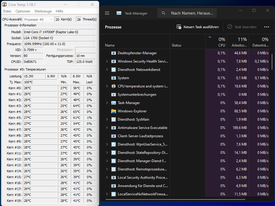

Ich habe getestet bevor ich irgendwas anderes installiert habe. Windows 11 dann cpu-z sonst nichts. Und damit ich es jetzt nochmal testen konnte habe ich ein clean Boot gemacht. Hierbei nur die Windows Dienste starten lassen. Man merkt dort schon einen krassen Unterschied. 15w mit kleinen peeks nach 12w. Und im normal Boot halt eher 30w. Nochmal, mein Bruder hat alles gleich am PC ausser das er das Board als ddr4 Version hat und halt eben ddr4 RAM. Er hat die gleichen Power hungrigen RGB-Beleuchtungs Software drauf wie ich und idled bei 2-7w.

Wenn alles richtig konfiguriert ist, sollte es ungefähr so aussehen:

Bei deinem Clean vs danach aufgesetzen Gerät lief auch gerade der Defender also alles gut, es läuft immer mal irgendwas im Hintergrund. Dein Kern 8 hatte 25% Auslastung vergiß die anzeige im Taskmanager wo steht 2%
