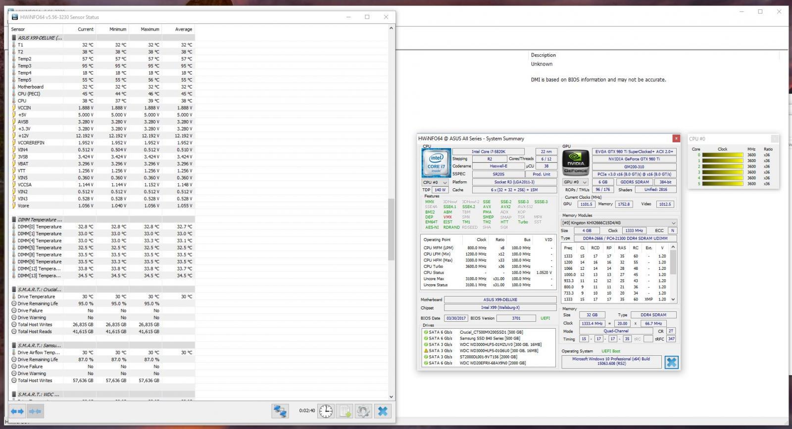

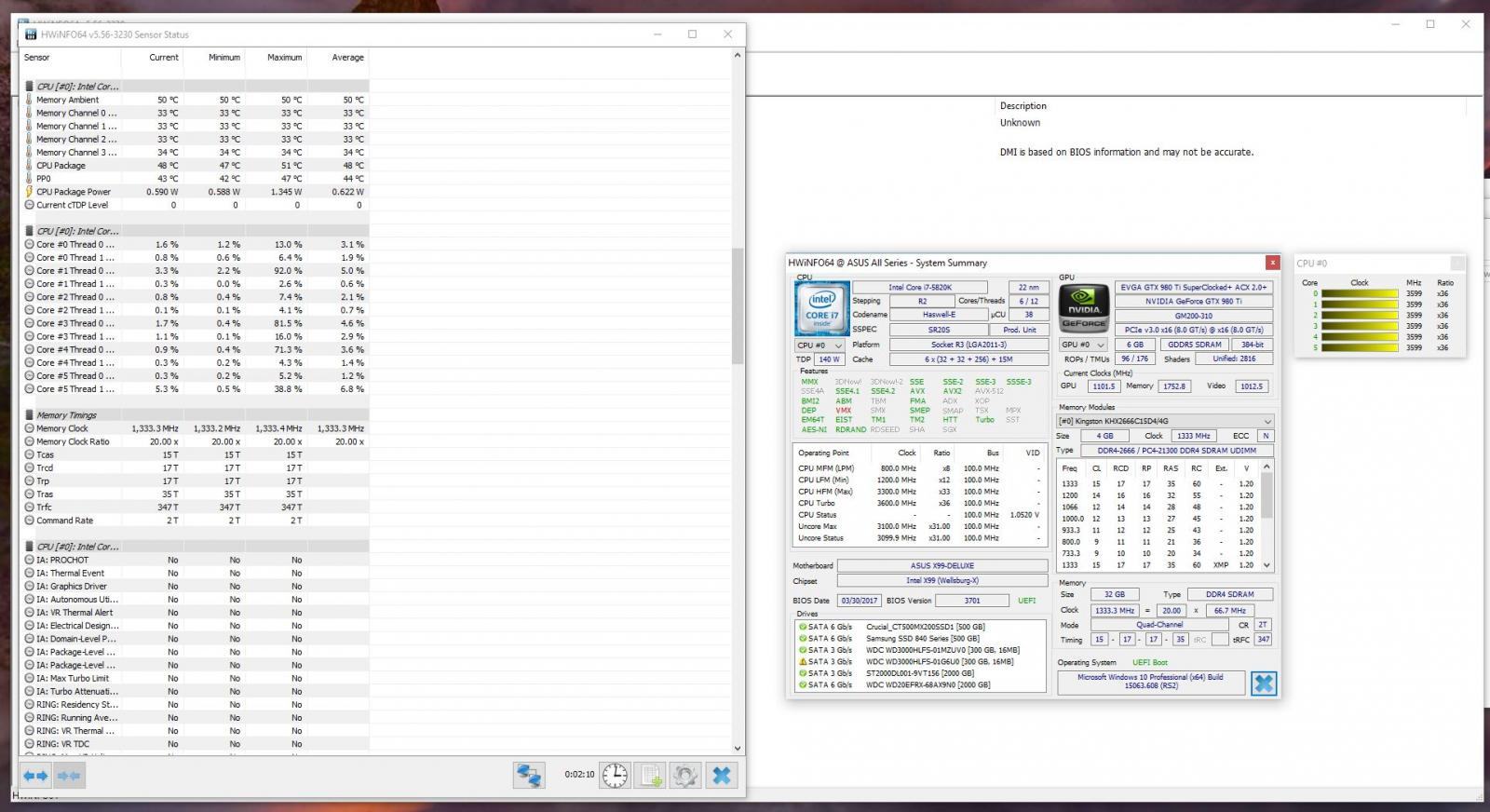

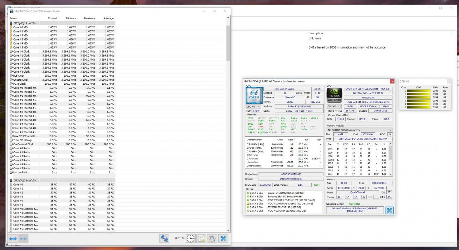

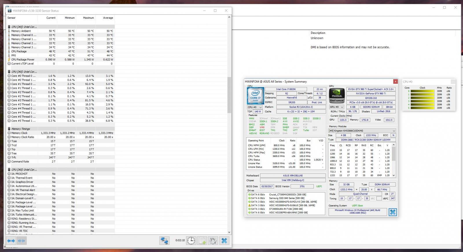

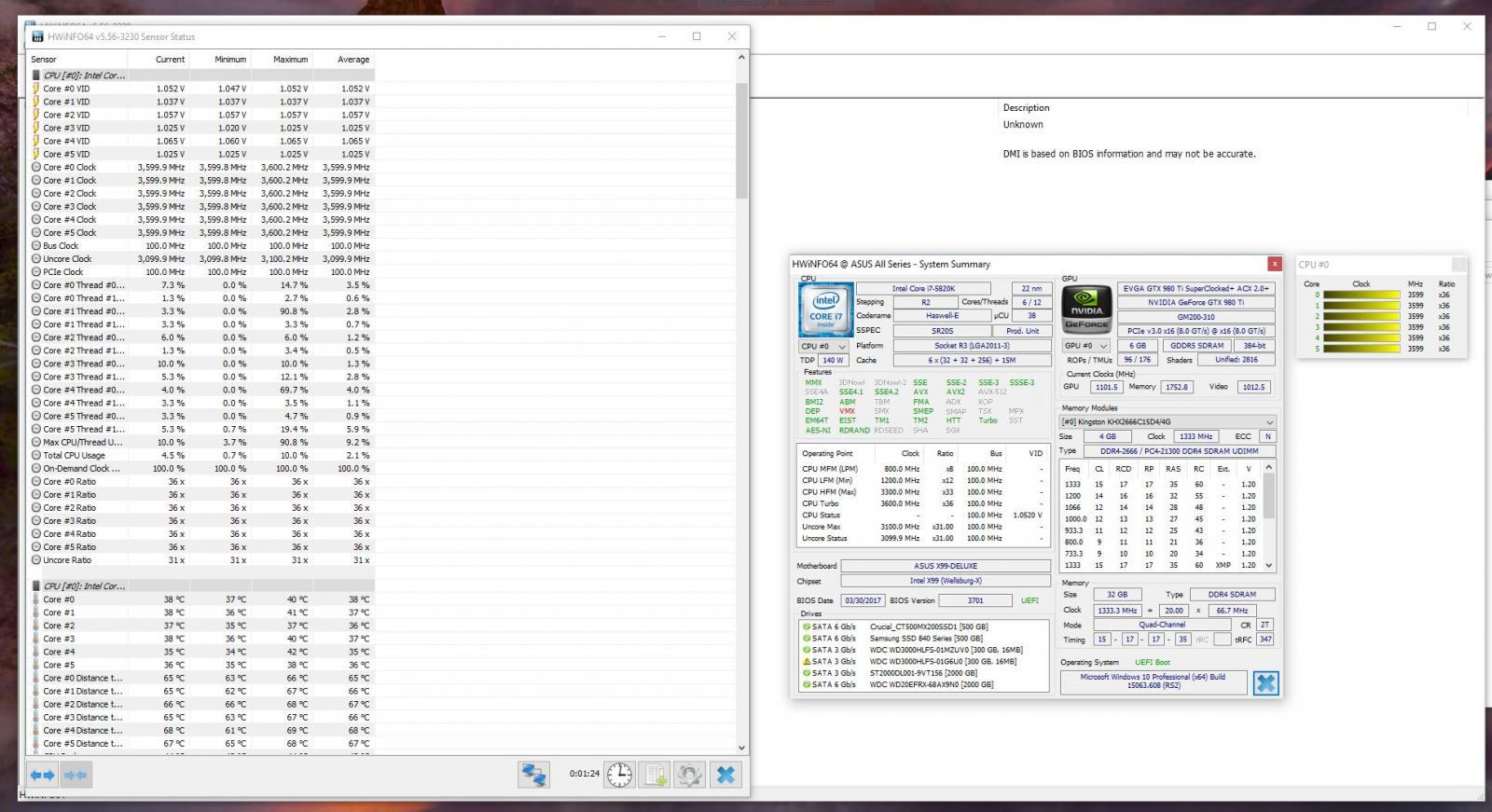

Habe mir grad das HWInfo Tool geladen und mal alles auslesen lassen:
um deine Frage zu beantworten, ja - die 1.2 v liegen dann auch im Windows an
