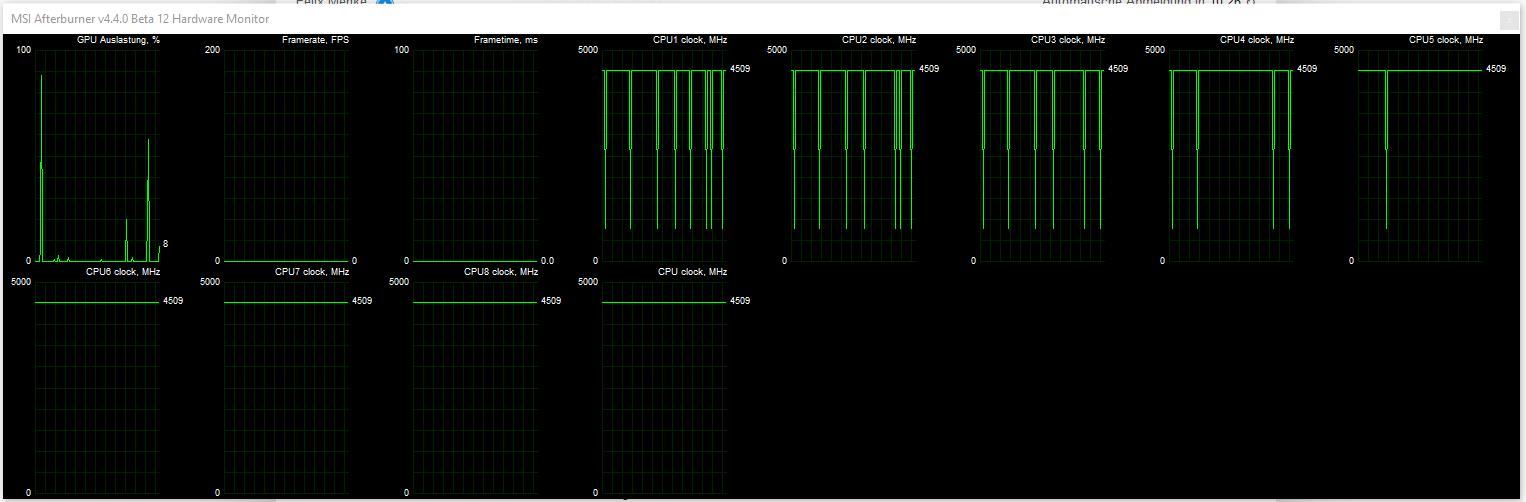

Das Problem sieht man vielleicht schon auf dem Bild. Aufgenommen wurde es im Idle in Windows (mit gelegentlich Excel).
  • Einzelne CPU-Kerne takten nach belieben von der Maximalfrequenz (4,5 GHz) auf 800 MHz runter. Immer nur für ca. 1 Sekunde, danach gehen sie wieder hoch auf Maximalfrequenz

  • Normalerweise sollten doch bei Einstellung SYNC ALL CORES im Bios alle Kerne dasselbe Verhalten an den Tag legen, d.h. alle Kerne machen den gleichen Takt.

@K4t3R: C-states im UEFI deaktivieren -> keine drops. Daher gehe ich davon aus, dass es irgendwie mit der Steuerung des Höchstleistungsmodus zusammenhängt.
