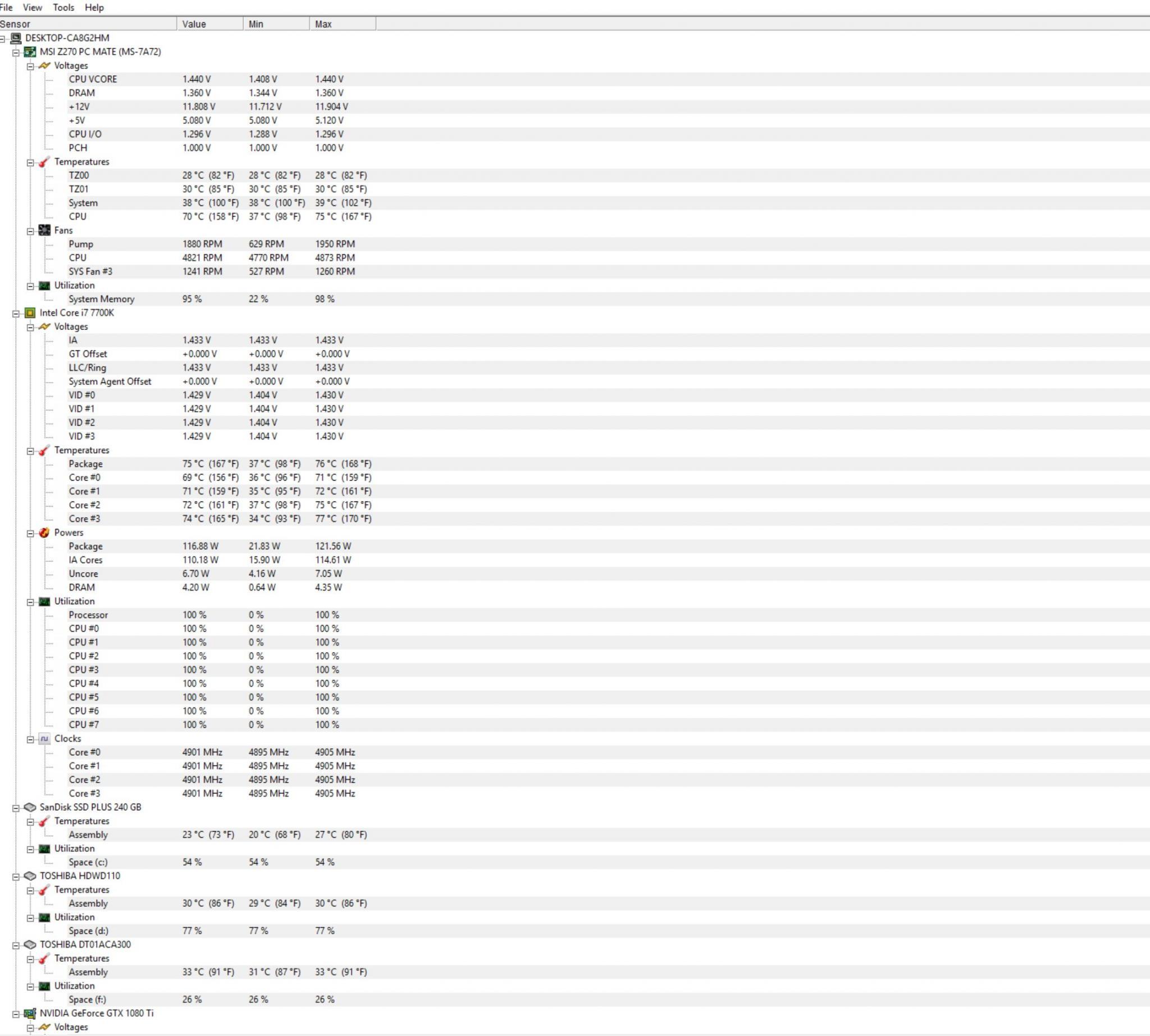

Hallo zusammen,
Ich habe meinen i7 7700k auf 4,9 bei 1,400 vllt eingestellt die Spitzentemperatur beträgt 75c wenn ich dann prim95 laufen lasse regelt der cpu sich nach ca 3 Minuten bereits auf 3600 mhz runter Spannung bleibt gleich Temperatur nicht über 75c woran kann es liegen?
Zu viel zu wenig vllt?
Einfach eine schlechte cpu erwischt
Oder an den Einstellungen von prime95?
Danke schon mal im vorraus

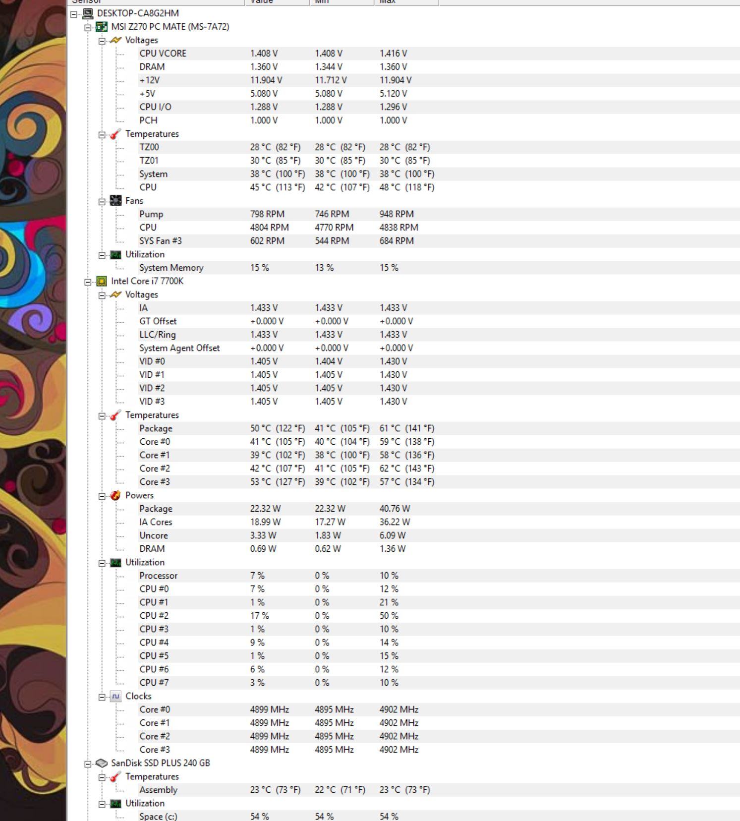

wo sehe ich da die vram temperatur?
