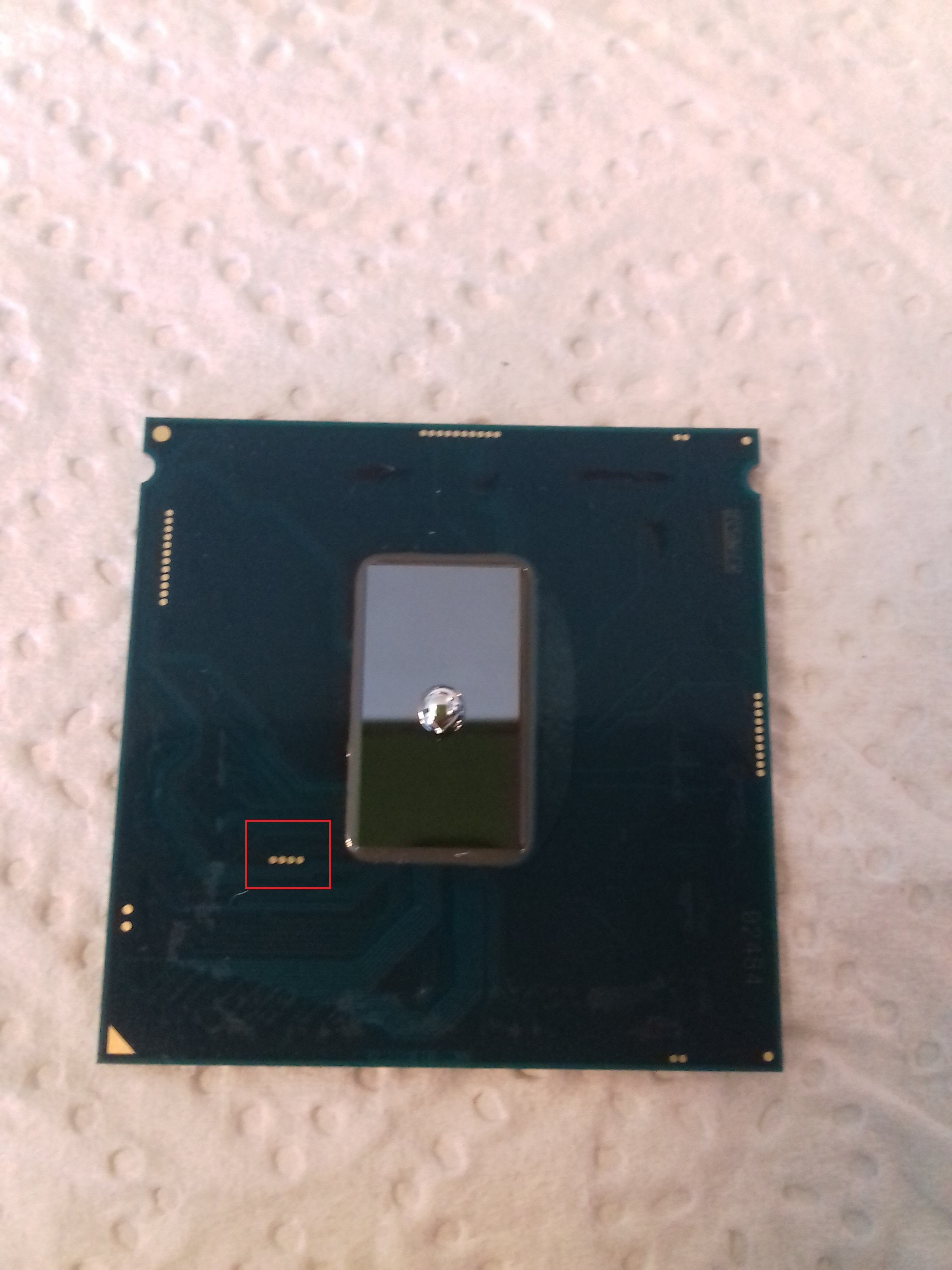

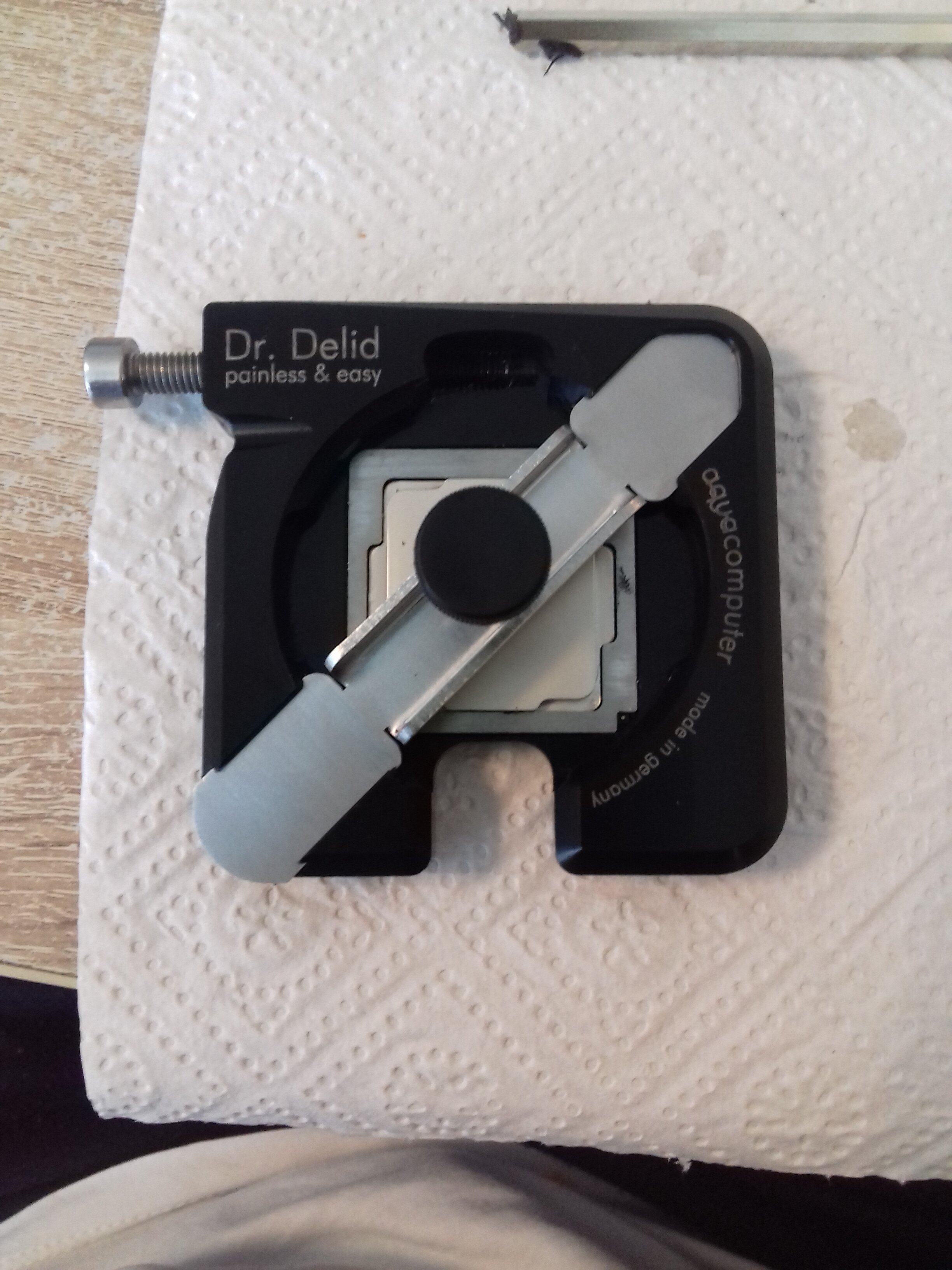

Auf Bild 1 musst du die 4 Pins wo ich Rot eingerahmt habe zum Beispiel mit transparentem Nagellack einpinseln damit hier nichts passieren kann. Ich hatte den Köpfvorgang mit dem Dr Delid gemacht und nachher wieder alles schön verklebt mit Hochtemperatursilikon. Vorteil ist hier auch das du eine Schablone hast die den HS wieder zentriert... Das alte Silikon kannst du normal mit dem Fingernagel abkratzen. Keine scharfen Gegenstände benutzen!!!

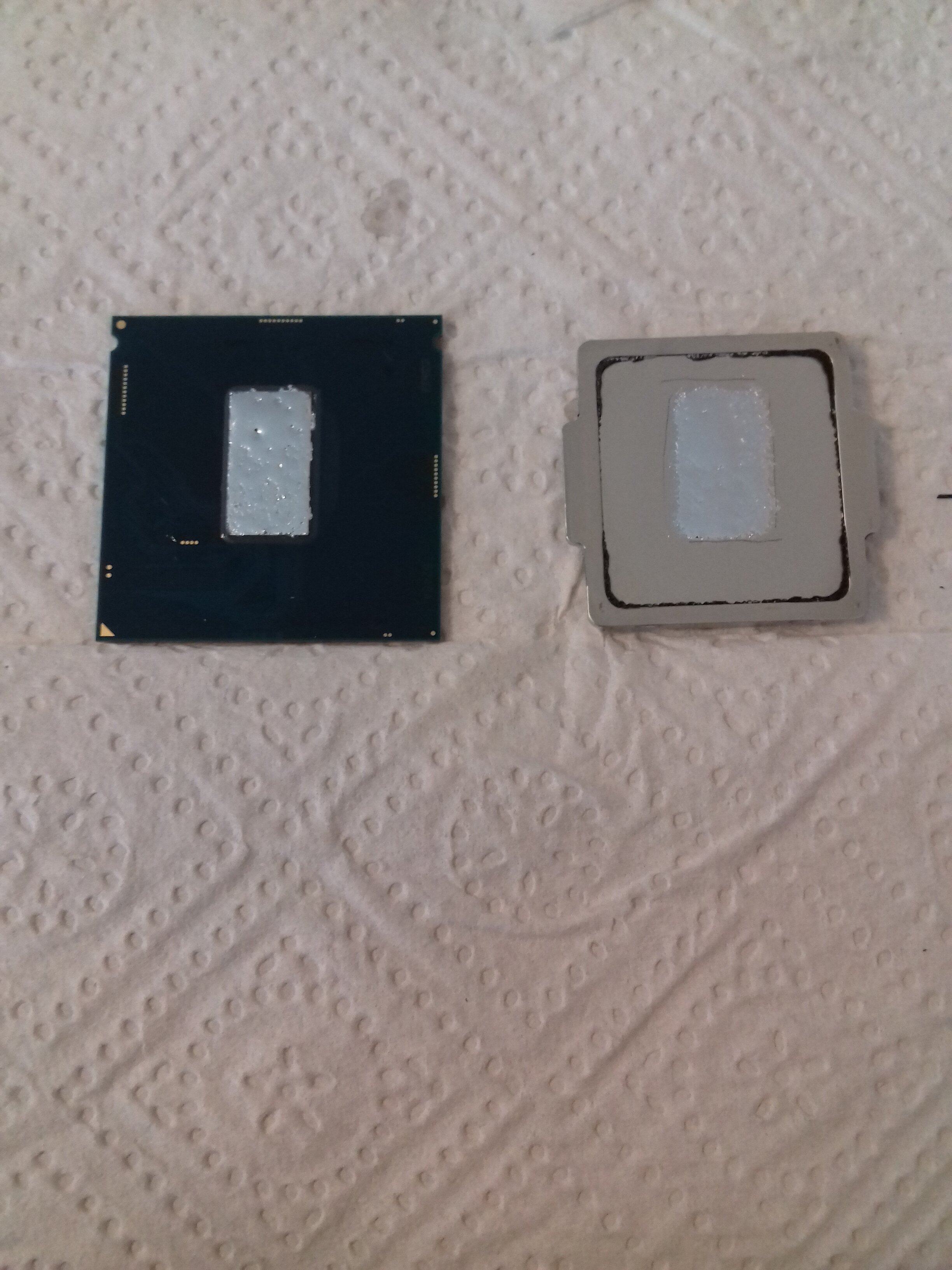

Wichtig ist auch das du nicht zu viel Flüssigmetall aufträgst! Siehe Bild, eine kleine Menge reicht hier aus und etwas Geduld beim Verstreichen brauchst du auch.... Ich hatte zusätzlich eine sehr kleine Menge am HS aufgetragen...
Guter Tipp! Werde mir den Shield Schutzlack von Thermal Grizzly holen.

Die Bauelemente auf der Platine kanst du mit Nagellack, Hitzebeständiges Isolierband oder Schutzlack schützen.

Investiere in eine Köpfapparatur und gut ist.

Im Normalfall wenn du nicht zu viel davon benutzt läuft da auch nichts raus wenn der HS wieder drauf ist und verklebt wurde... Ich habe nur sehr wenig Hochtemperatursilikon an den Rändern verwendet. Nach dem Trocknen lässt sich das leicht entfernen mit einem stumpfen Gegenstand oder mit den langen Fingernägeln der Freundin!
Wie gesagt mit dem Tool was ich habe tut man sich auch sehr leicht was Köpfen und Verkleben angeht...
Hab den halt ein paar Stunden so liegen lassen damit das Silikon anzieht. Wichtig wie gesagt sind die 4 Pins... Den Prozessor köpfst du eh außerhalb und rausfließen kann dann eigentlich nichts mehr außer du setzt die CPU mit Flüssigmetall komplett voll... Wie gesagt eine sehr kleine Menge reicht aus und dann passiert auch nichts...
