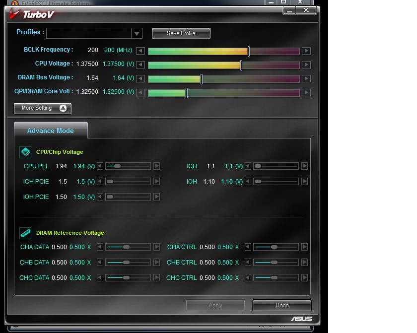

Hallo Vielleicht hilft Dir das auch weiter.
Mfg.blouhoschie
