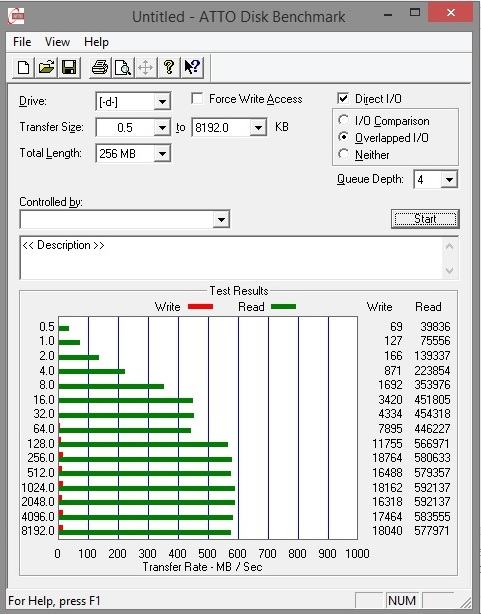

Hallo zusammen, ich hab ein Problem:
Es geht um einen IBM M5014 ohne BBU mit der LSI 2551 Firmware. OS ist Windows 8.1.
Die restliche Hardware: Intel Celeron G1610, Asrock B75 Pro3, 4GB Ram.
Konfiguriert wurde ein RAID 5 aus 4x3TB Toshiba HDDs.
Die restlichen Einstellungen sind:
Strip Size: 128KB
Disk Cache: Disable
Read Policy: Always Read Ahead
IO Policy: Direct IO
Write Policy: Write Through
Access Policy: RW
So und jetzt zu meinem Problem:
Egal was ich auf das RAID5 schreiben will bzw. welchen Benchmark ich laufen lasse, beim Schreiben ist er einfach elend langsam, während lesen Problemlos funktioniert.
Der aktuelle Windows Treiber von LSI wurde auch schon installiert.
Bisher habe ich die gleichen 4 HDDs ohne Problem an einem billigen Highpoint RAID Controller betrieben, aber da der nur 4 Ports hatte, will ich jetzt eigentlich auf den IBM umsteigen.
Ich hoffe, es hat jemand eine Idee woran es liegen könnte oder was ich übersehen hab.
Stell die Write Policy auf "Write Back" um. Allerdings sollte man bei der Einstellung eine BBU am Controller haben.
