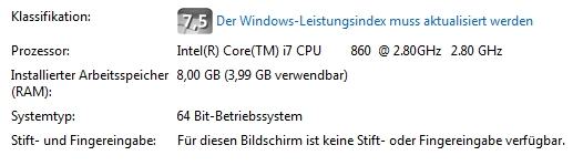

Ich habe gerade meinen auf LSI-Firmware geflashten M5015 installiert und musste feststellen, dass nach der Installation der LSI-Treiber plötzlich nur noch die Hälfte meines RAM freigegeben sind (4 GB statt 8 GB). Einen Screenshot habe ich angehängt. Hat jemand schon mal etwas ähnliches beobachten können und evtl. eine Idee woran das liegt?
Edit: hat sich erledigt. Musste nur die Auslagerungsdatei von Windows verwalten lassen, dann ging's wieder. Wieder was dazugelernt...
