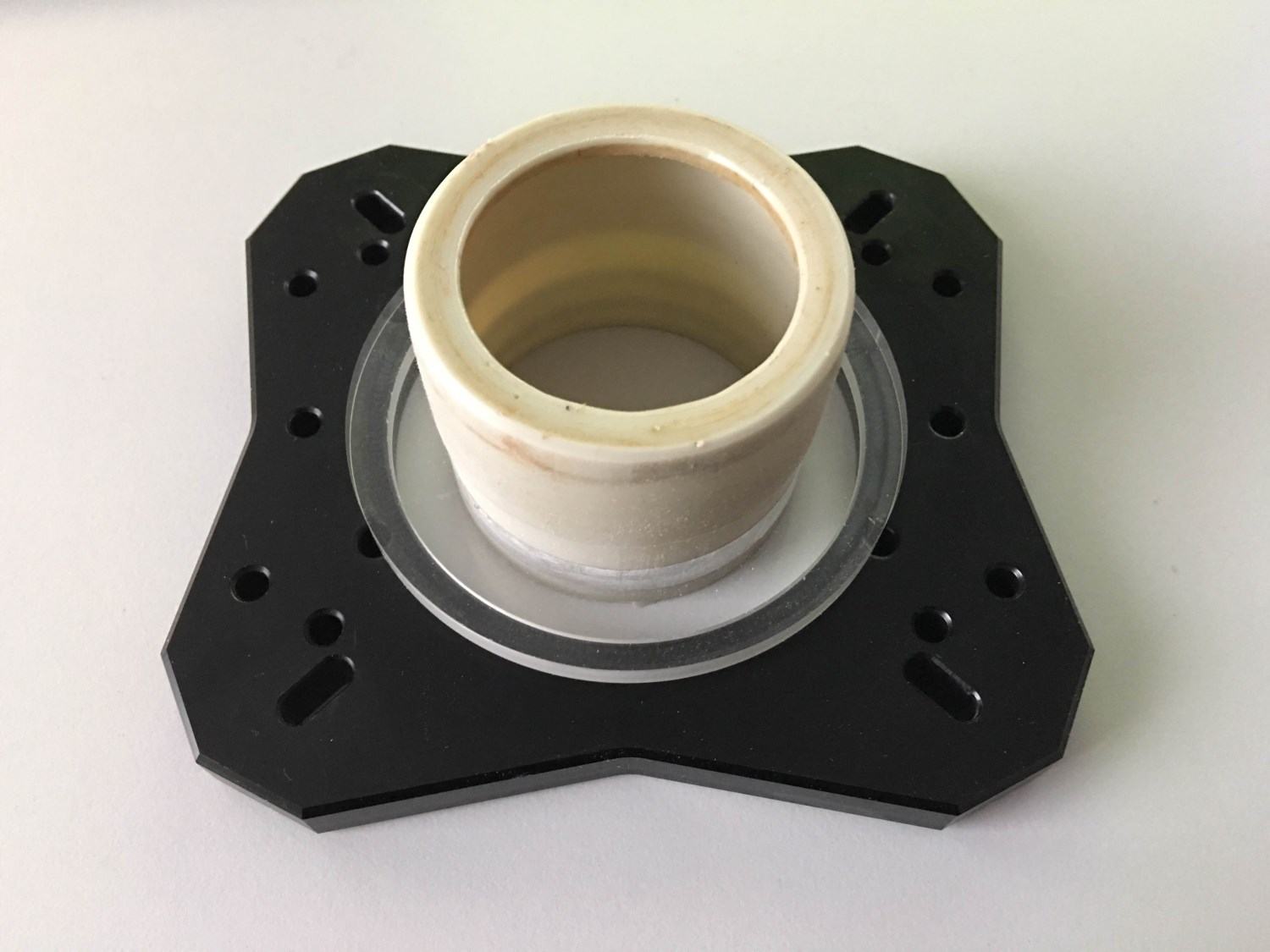

Ich habe mir für die Single Stage einen Adapter von der leicht antiquierten Sockelhalterung mit Sockel 9/478/775/A auf die aktuelle Halterung vom der8auer Fusion gebaut. Damit sind nun alle Sockel incl. 2011-3 und 1151 abgedeckt :wink:
In der weißen Plastetülle sitzt ja dann mit der Federspange der Evap...
Schön gebastelt.
