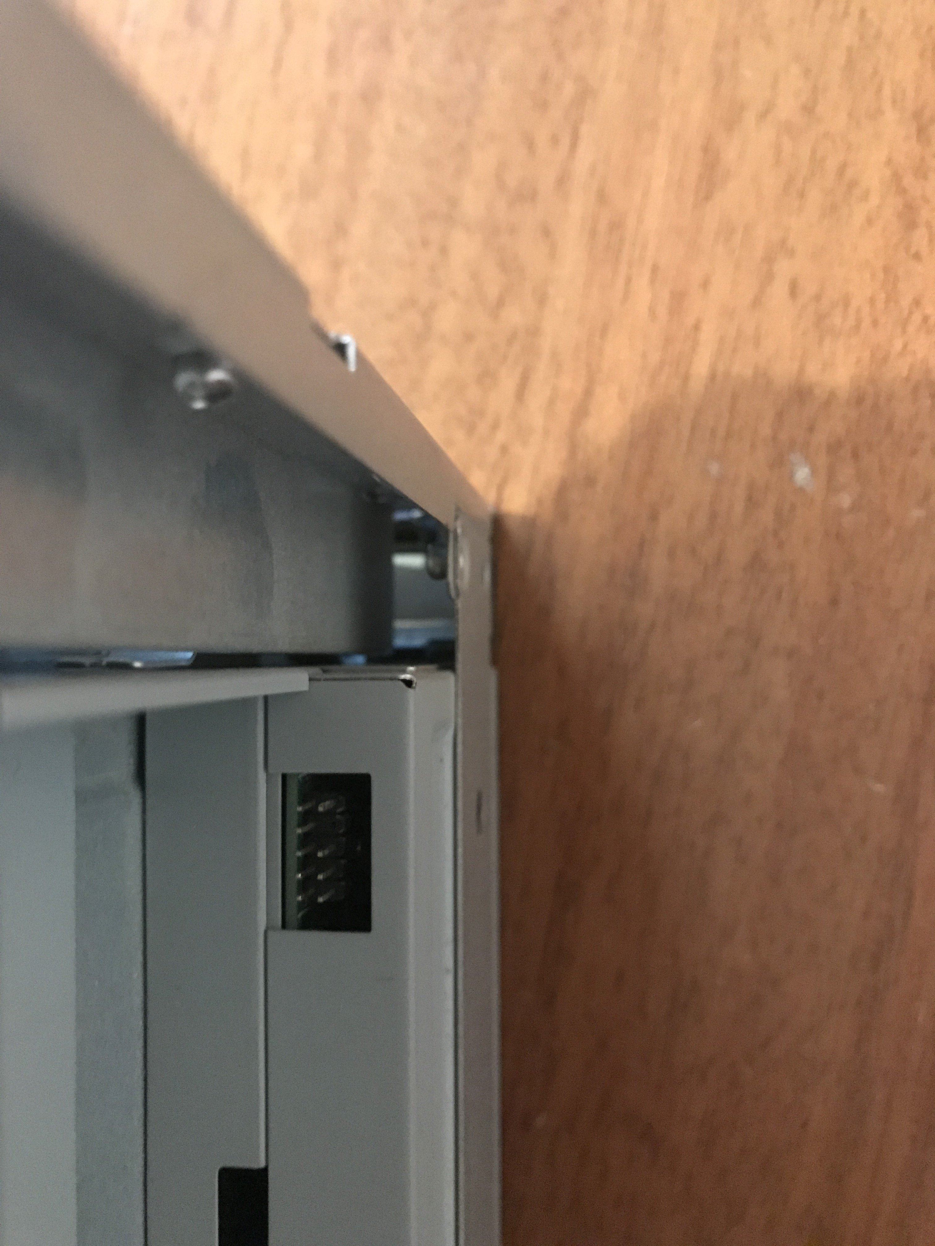

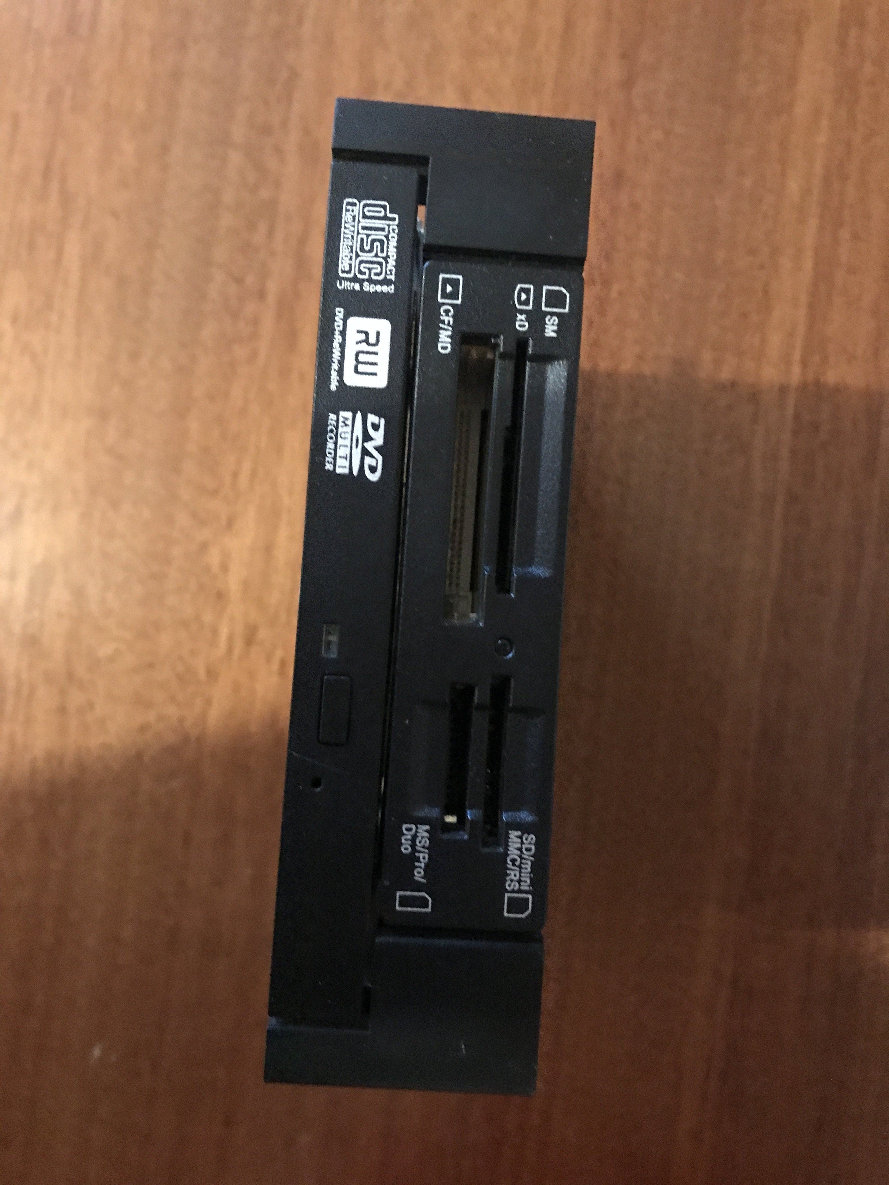

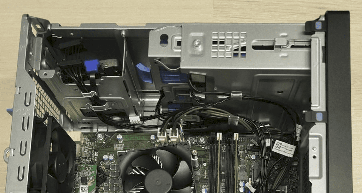

Auch auf die Gefahr hin ausgelacht zu werden, frage ich mal hier nach. Frau, Anfängerin braucht Beratung. Mir wurde zu Weihnachten ein gebrauchter Dell PC Tower OptiFlex 7080 geschenkt. Leider fehlen da die Kabel von einem Bauteil. Es handelt sich wohl um einen CD-Laufwerk mit einem integrierten Kartenleser.
Welche Kabel muss ich mir da kaufen?
Vielen Dank im Voraus-
Beste Grüße - Elli

Ne doch nicht.
Dachte erst wär USB aber der ausgelassene PIN passt nicht.
hier siehst du das Kabel:
das wird wohl irgendwas Dell spezifisches sein.
Falls du den Kartenleser nicht brauchst, kannst du dir auch einfach ein normales DVD-Laufwerk einbauen, kosten auch nur 10-15 € gebraucht noch weniger, da brauchst du dann aber auch SATA Stromkabel und SATA Anschlusskabel.
Kannst ja mal Bilder machen, vielleicht sind die Kabel ja vorhanden und hängen irgendwo im PC.

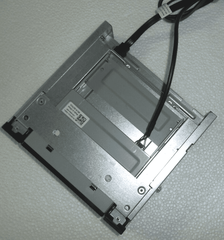

Wie schon gesagt, beim Card-Reader müsste man die PIN-Belegung aufwendig recherchieren, vermutlich erfolglos. Proprietärer Mist halt. Das ist ein bisschen ärgerlich, weil theoretisch ist das ja kompatibel mit einem internen USB-Header, man müsste eben nur wissen wo welche Kabel hin muss. Nur wenn man es falsch macht, riskiert man Schäden. Es gibt allerdings definierte Ader-Farben und da war DELL auch offensichtlich zu faul das ändern, wie man bei dem Bild aus dem Ebay-Angebot sehen kann. Man könnte sich also ein "normales" internes USB Kabel besorgen und das eine Ende so umstecken wie man auf dem Bild oder sonst im Internet findet. Denn es gilt:
rot = VCC (+ 5 V)
weiss = - Data
grün = + Data
schwarz = GND
Rot ist also "Plus", Schwarz ist "Minus", Grün und weiß stellen jeweils die Datenleitungen dar.
Für das Slimline-DVD-Laufwerk brauchst du ein normals SATA-Datenkabel und ein Slimline-SATA-Stromkabel.
Du wirst dir also einen Slimline-SATA Adapter besorgen müssen. Ein normales DVD Laufwerk kannst du natürlich auch einbauen statt Kartenleser und Slimline Laufwerk, aber ich glaube das wird aus Platzgründen nicht passen weil zu lang.

Problemlos ist es, sich ein USB Laufwerk zu kaufen. Da sowieso Geld ausgegeben werden muss wegen Kabel, kann man auch dies dann vorschlagen. Optische Laufwerke können auch nicht so gut funktionieren wenn Sie gebraucht werden. Einfach formuliert.
Das kann man mitnehmen in den nächsten Rechner. USB wird es vermutlich sicherlihc noch länger geben.
Ich würde auch mal hinterfragen ob man einen Kartenleser und ein CDROM Laufwerk (DVD Blueray usw.) wirklich noch benötigt.

Wie die anderen streitenden schon sagten billiges DVD Laufwerk Kaufen und dort einbauen sofern man denn DVD oder BD brauch. Einen USB Kartenleser bekommt man an fast jeder ecke hinterhergeworfen. Man kann sich auch einen Wolf bei eBay suchen nach dem Kabel von dem Kartenleser...

Es gibt das Gehäuse als OptiPlex 7080 Tower und Small Form Factor die kannst du nicht unterscheiden? Sie hat geschrieben, das es ein Dell PC Tower OptiFlex 7080 ist und bei dem Small Form Factor gibt es kein Multikarten-Lesegerät auch nicht zum Nachrüsten, also kann es nur der Tower OptiFlex 7080 sein.

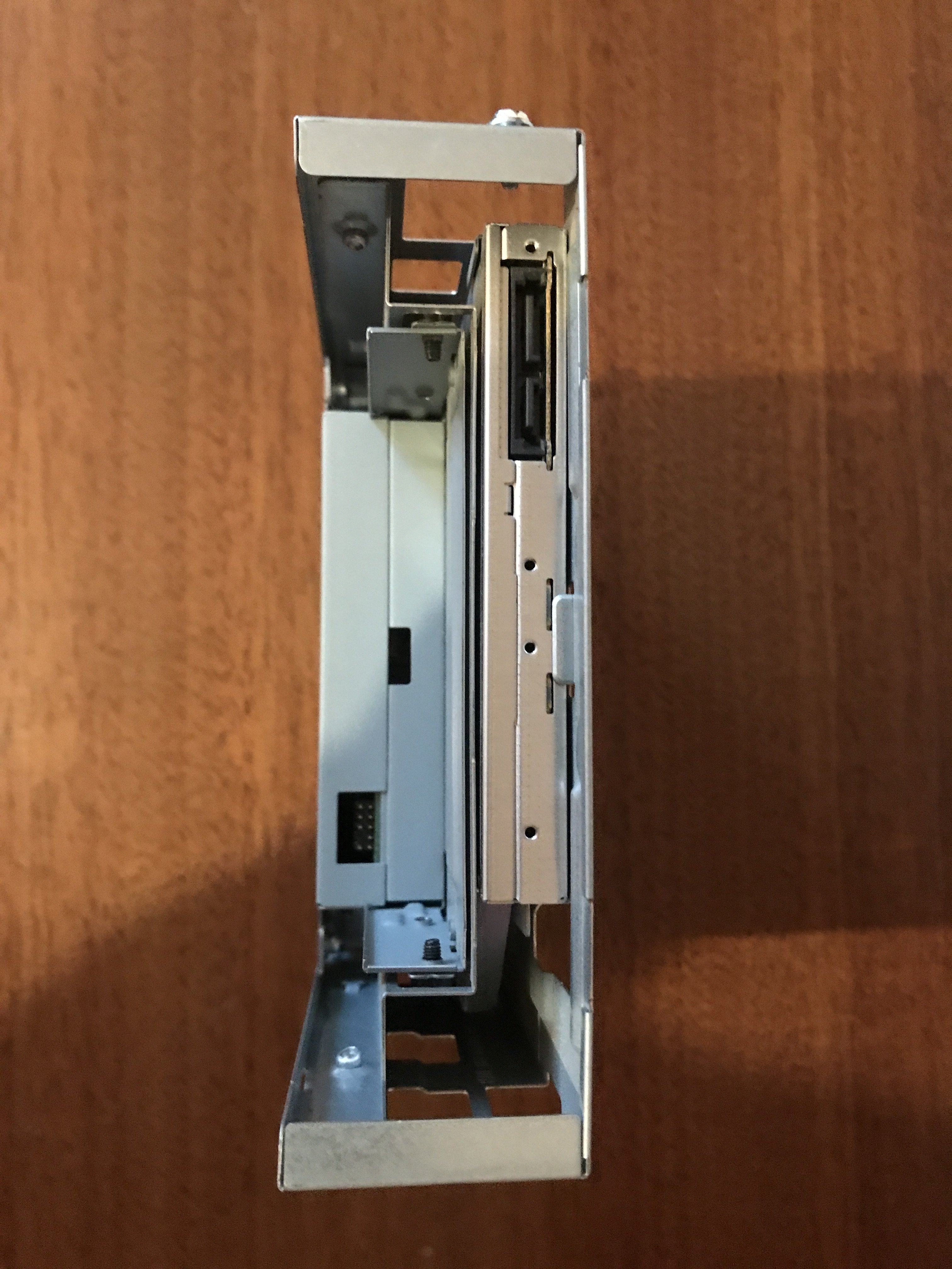

Was ich aber nicht berücksichtigt hatte, das gebe ich zu, ist das es Dell spezifisch ist und eventuell die Bohrungen für das DVD Laufwerk nicht da sind, wo sie sein sollten.
Das Ganze ist als Schnellspann Einheit ausgelegt und oben kann man normalerweise 3,5" Festplatten verbauen.
Also in dem hast du recht, dass ich zu voreilig geschrieben hatte, dass ein normales DVD-Laufwerk passt, aber nicht, weil kein Platzt vorhanden ist, es kann auch sein, dass man die schnell Spannschienen an das DVD-Laufwerk schrauben kann, da bin ich mir aber nicht sicher.
Und um das aufzuklären, nein ich bin nicht derjenige aus dem Nvidia-Intel-Base-Computerbase Forum, wer hat da schon wieder meinen Nahmen geklaut:eek: oder habe ich ihm den Namen geklaut :d
Das ist ein übliches Charrier System wie bei Fujitsu (Esprimo Celsius etc.) auch, da passen ganz normale CD-Laufwerke rein siehe die beiden Torx Schrauben an der Seite.
