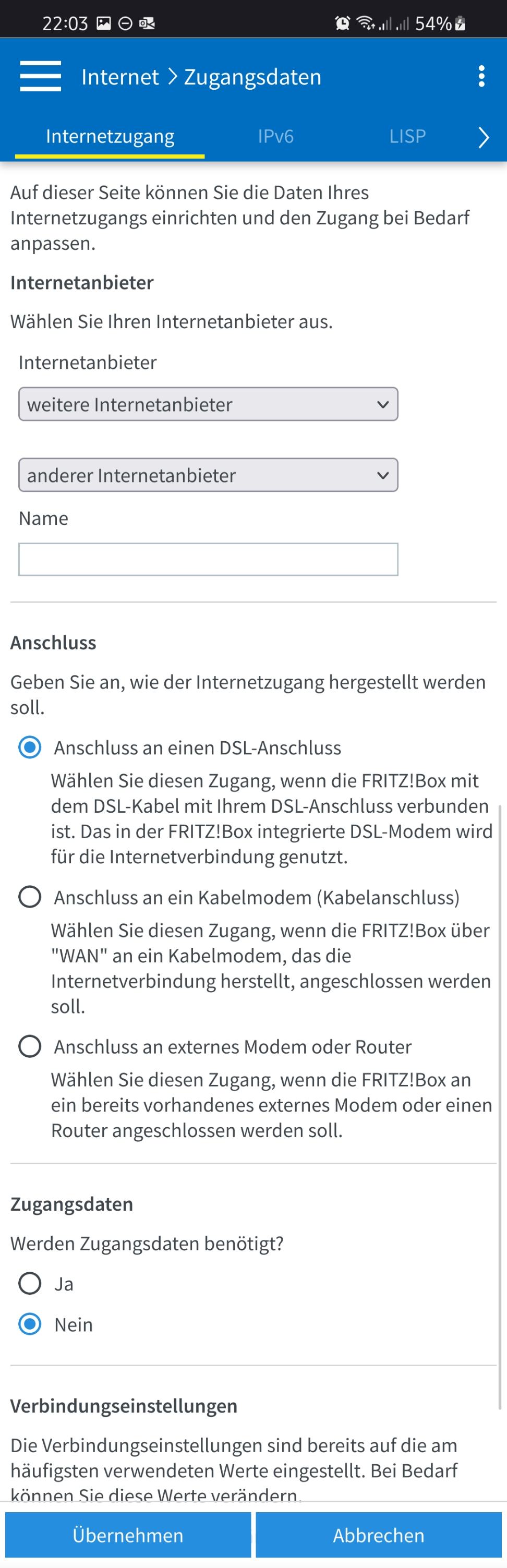

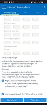

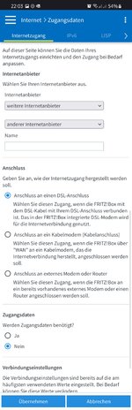

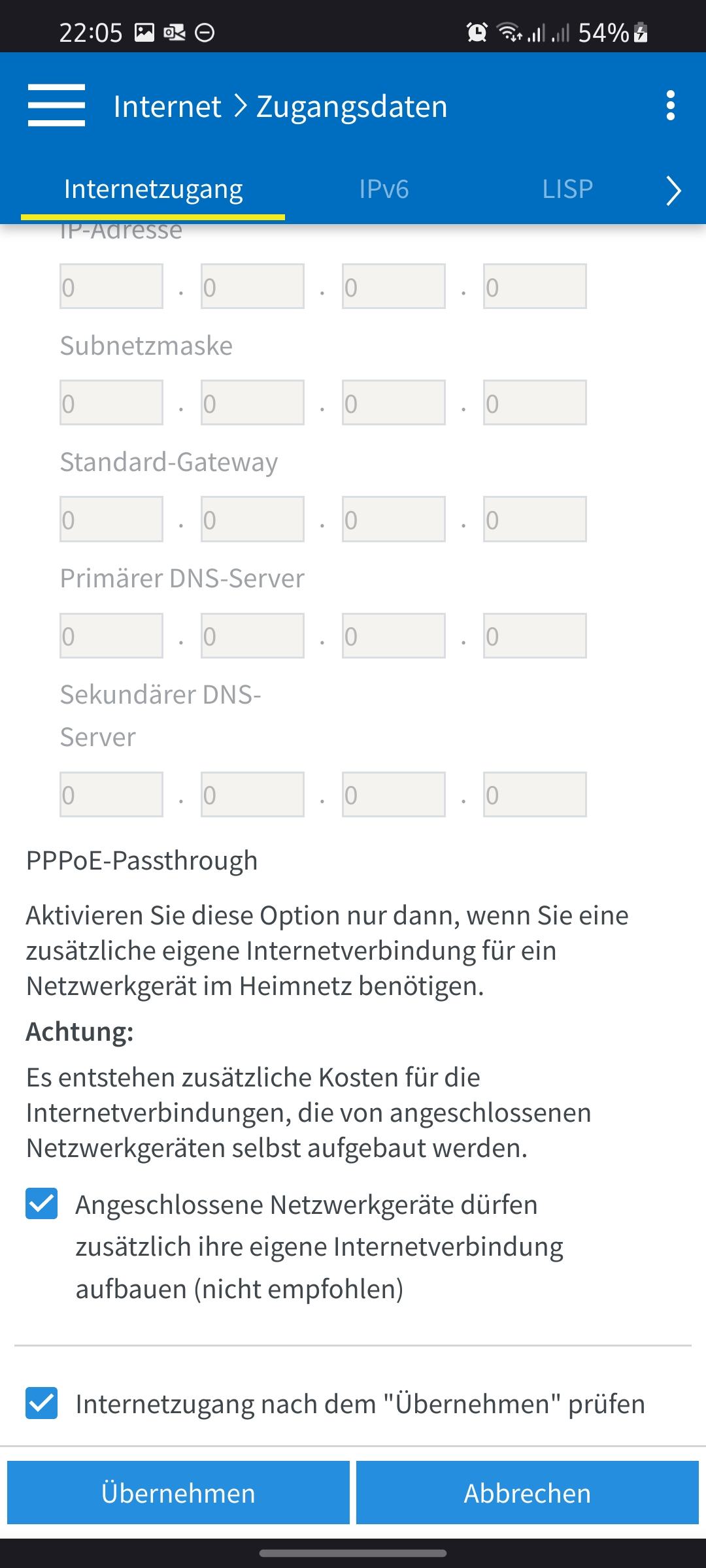

In der Fritzbox wird benutzerdefinierter Internetzugang per DSL ohne Zugangsdaten eingerichtet. Gibt einen separaten Punkt für. Kann ich Mal nen Screenshot von suchen.
Dann macht die FB zwar den DSL sync, aber keinen PPPoE Aufbau. Den macht dann die OPNSense. Dazu in der FB PPPoE PassThrough einschalten.
