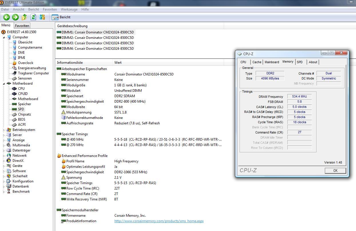

moin,sry ich weiss den post gibts schon 1000mal...
also mein system steht in der sig,bin eigentlich zufrieden bis jetzt nur hab ich keinen richtigen plan ob mein ram auch mit 1066 läuft da ich alles auf auto gestellt hab und das maximus ja die oc optionen hat,die quasi alles allein regeln...nur ist mein ram dadurch jetzt langsamer?!denn die 1066 tauchen nirgends auf?!kann mir einer ne fix eanleitung geben wie ich mein system manuell übertakten kann bzw das beste an performance und leistung rauskitzeln kann,denn ich denke das board kann weitaus mehr :-p würde mich über rege antworten freuen,denn ich hab schon so ziemlich viele bios einstellungen hier befolgt mit V core etc erhöhen usw nur entweder fährt er nicht hoch usw eben...kenn mich da net so aus mit den spannungswerten und auch kann auch nur mit 30% des bios was anfangen *g*am liebsten wärs mir ja wenn ich hier antworten bezüglich cpu,gpu und ram(wenn das erforderlich ist)übertakten bekomme :-) und alles im safety bereich wie gesagt nur Lukü und standard ausser cpu eben!
Thnxxx :(

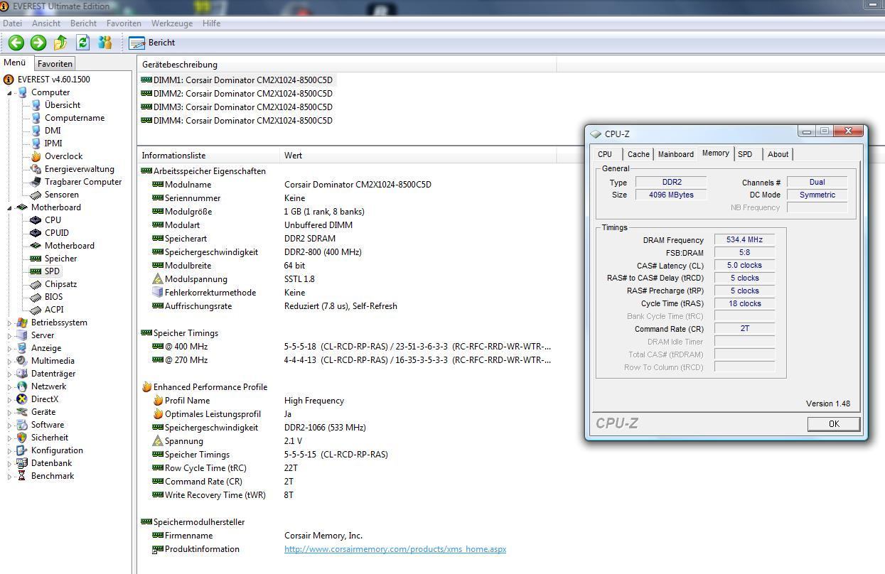

mal n kleener anhang wenns hilft,bin nur etwas iritiert...überall stehen andere werte beim ram :wall:
ähm...800x2 = 1600?! un nu? 1600 les ich nirgends und ich hab 1066 rams soweit ich weiss?!mir gehts überwiegend um die rams,weniger um die cpu,das ist klar erkennbar wie schnell die läuft!
laut deinem CPU-Z Screen laufen deine RAMs momentan auf Auto mit 400x2=800Mhz und nicht 1066! Schau auf deine RAM Riegel. Auf der Rückseite steht die Rev. und links davon die Betriebsspannung. Diese Spannung stellst du nun manuell im BIOS ein unter dem Punkt DRAM Voltage - dürften je nach Rev. entweder 2.1 oder 2.2V sein. Dann rennen sie auch mit 1066 ;)

also muss ich das was bei cpu z unter dram frequenzy steht einfach mal 2 nehmen (=1066) dann kann ich mich drauf verlassen...mich iritieren nur die settings bei everest,finds ja schön dass alles so nice detailliert ist aber was davon ist ausschlaggebend,da stehen so viele sachen was ram betrifft an mhz zahlen *grml*welche ist bei everest ausschlaggebend? das ist meine jetzige einstellung,war eben im bios und laut boot log läuft er jetzt mit 1066 mhz....korrekt?

ja läuft jetzt mit 1066, wie es sein sollte ;)

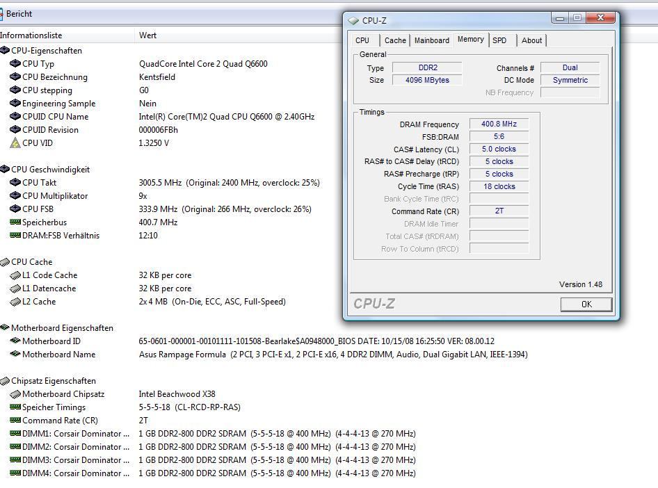

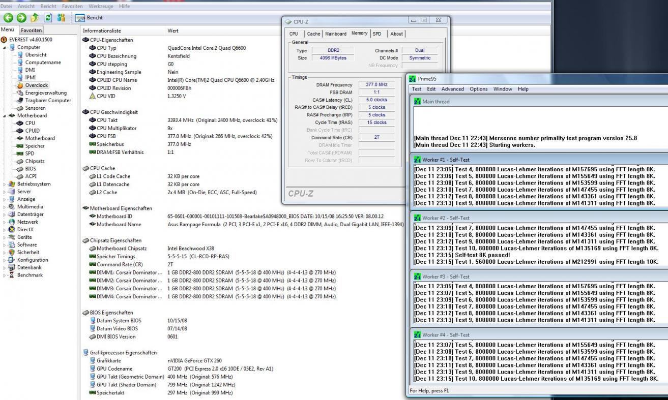

hmm also mit den auto einstellungen auf OC 3 Ghz zeigt er sofort fehler bei prime nach ca 20s *gg*wie übertakte ich die cpu manuell im bios aus sagen wir mal 3 Ghz(für den anfang^^)ohne dass der ram davon betroffen wird oder ist es normal,dass wenn ich den fsp hochschraube der takt der rams runter geht/muss?denn schraube ich den fsb vom cpu hoch kann ich den takt des rams nicht mehr auf 1066 stellen!also am liebsten wäre mir wenn ich n paar simple angaben fürs bios hätte wie ich die cpu hochschraube und trotzdem den ramtakt beibehalte oder geht das nicht?
Cpu Vid ist 1,3250 V laut everest!
bei 2,6 ghz(296 Mhz bus) und 494 mhz dram frequenzy laut cpu-z läuft prime stabil!Cpu Vid ist 1,3250 V laut everest!wie gesagt so gut wie alles auto eingestellt im bios.

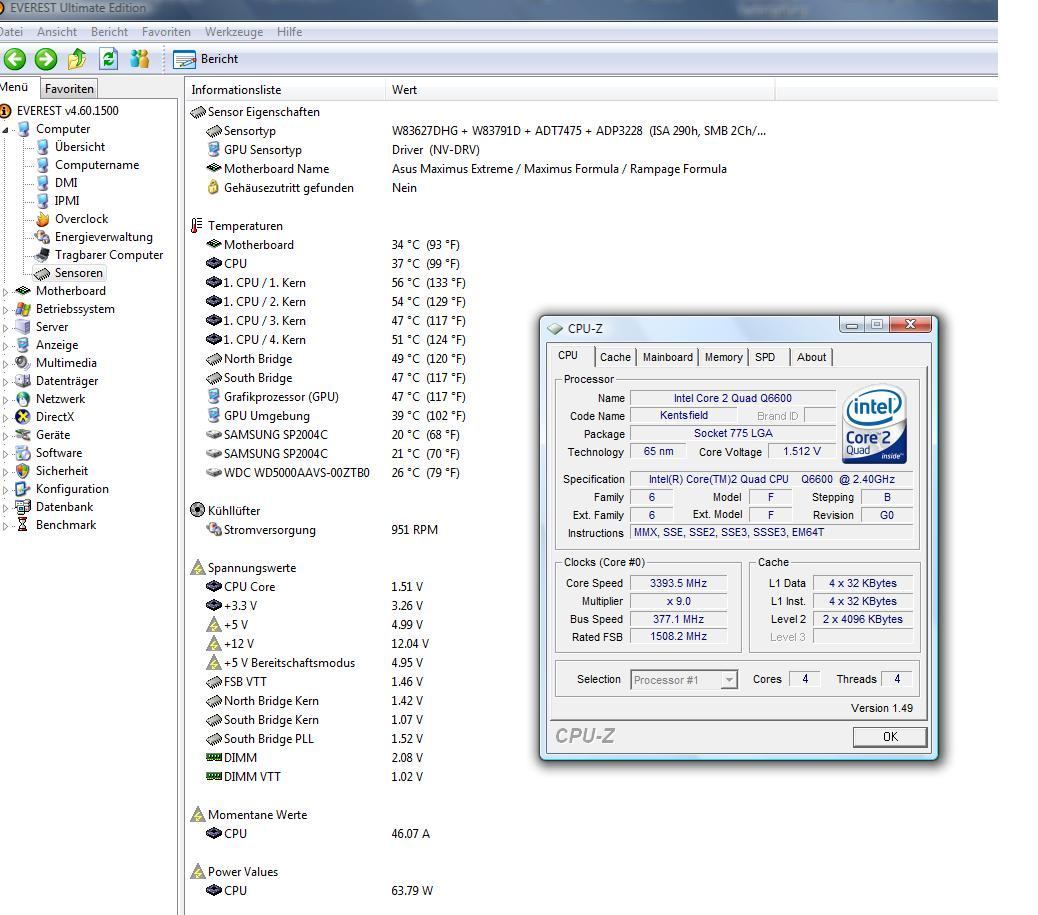

wie auch immer ich das eben gemacht habe ?! aber habs geschafft irgendwie...findet jemand irgendwelche verbesserungen,sind die temps evt zu hot oder is das noch im rahmen für nen dauerbetrieb?
Q6600@3,4 Ghz Part II.jpg:teufel:
hab noch n bissl die spannungen runtergeschraubt um den temps ein wenig abkühlung zu verschaffen und der ram läuft jetzt mit 900mhz(452 DRam Frequency)denke höher werd ich ohne wakü nicht gehen!
Die Spannung finde ich persönlich schon ziemlich bedenklich, und auch die Kerntemperaturen von 70 Grad. Du musst ja bedenken, das wir nun Winter haben. Im Sommer wird es durch die höheren Aussentemperaturen nur noch wärmer, da sollte man noch etwas Puffer einberechnen.
Wenn du aktuell um die 60 hättest auf den Kernen, dann hättest du für den Sommer noch genug Luft. Können die Spannungen nicht noch runter?

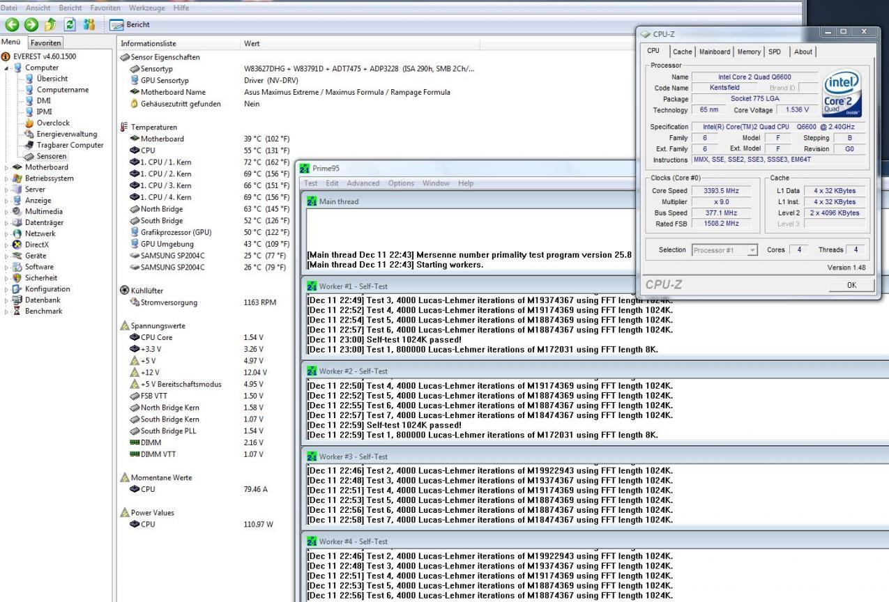

Sind die Temps deines letzten Screens im Idle oder Last mit Prime? Was sagt denn eigentlich Everest, wenn Prime Vollast erzeugt, zum Stromverbrauch deiner CPU (Power Values) in Watt?
die temps sind unter vollast bei prime gewesen also 100% bis 110% aber unter 1,5 V zeigt er mir bei prime bei einem der 4 kerne sofort fehler an wenn ich in n grünen bereich gehe bei der v-core also muss ich leicht in den orangenen bereich(was aber noch net rot ist *g*)dann läuft prime auch absolut stable durch!

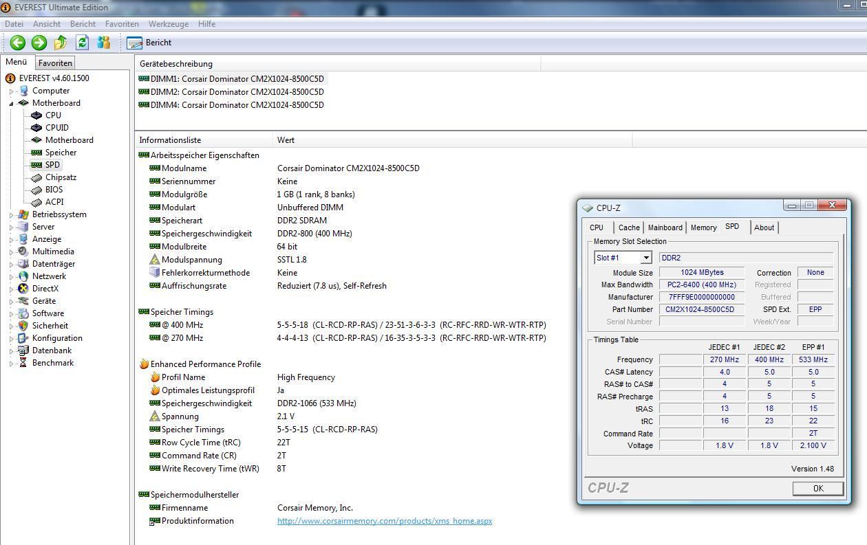

warum nutz du nicht das EPP vom Speicher für deine RAM Settings.
Dies steht für Enhanced Perfomance Profil und übernimmt sämtliche Settings für den Speicher.
Einfach beim RAM alles auf AUTO und "SLI Ready Memory" oder so ähnlich (je nach MB Hersteller) auf enabled.
