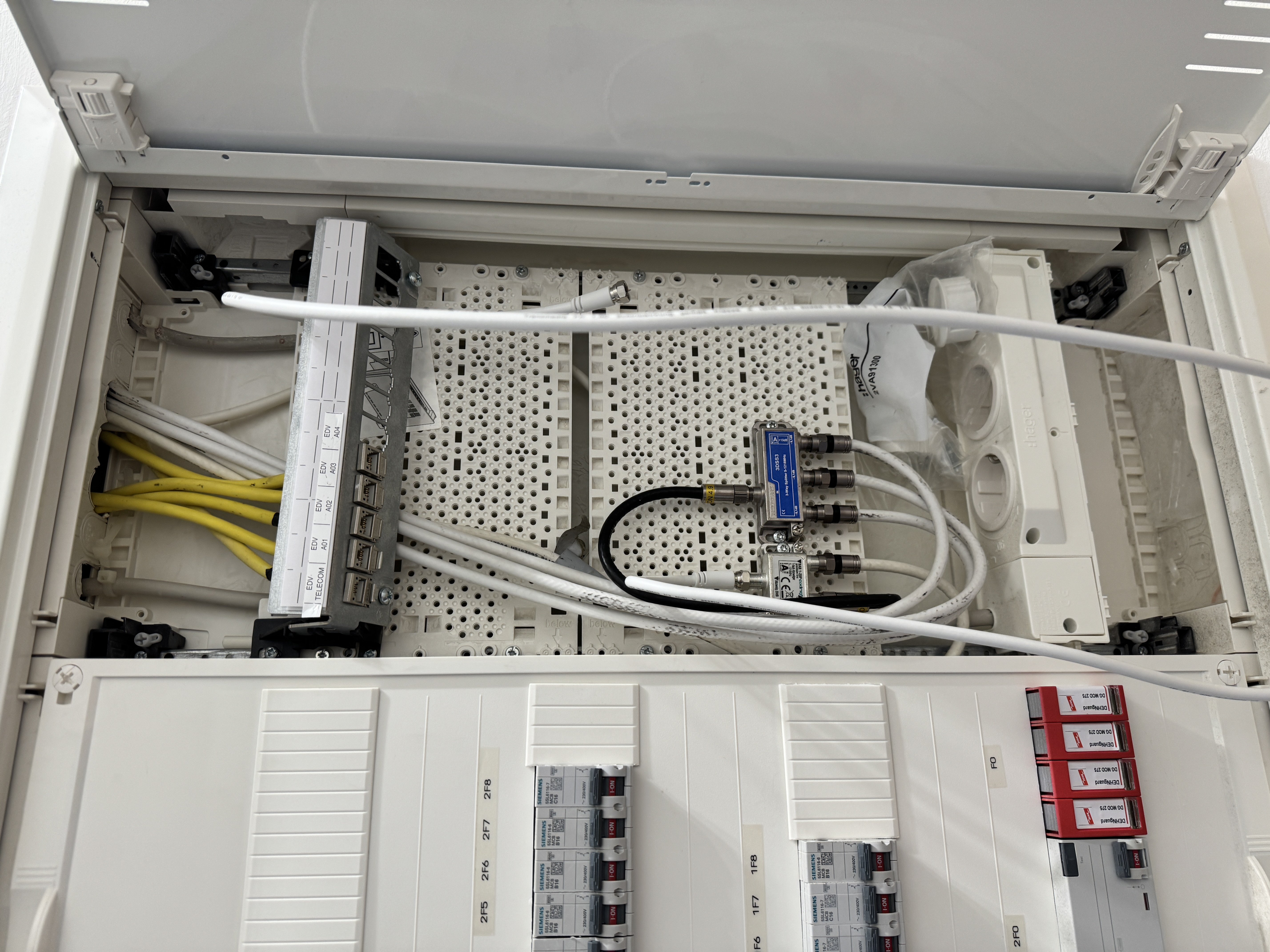

Ich bin hier in meiner neuen Wohnung. Hier ist der Medien Verteiler. Vorgänger hatte dsl. Ich sehe hier keine Option meinen Kabel Router anzustecken. Außer ich nehme da unten die Kabel Steckverbindung auseinander?
Macht die Verkabelung für euch Sinn?
Die Medienverteiler in den Wohnungen sind quasi alle blind. Der Router muss hier her
Sieht doch alles gut aus. Wenn du das Koax Kabel einmal auseinander schraubst, hast du doch deinen Kabeleingang von Außerhalb (wahrscheinlich das rechte Kabel, da von dort auch das Telekomkabel kommt). Da gehört der Router rein und alle RJ45 Kabel angeschlossen und du hast an allen (3 Lan + 1x Kabel/TV) dein Signal anliegen. Gehört zum Kabelanschluss neben einen Router nicht auch noch ein Splitter, also das Gerät vor dem Router? So ist es zu mindestens bei Glasfaser (und früher auch bei der Telekom)
Danke. Das mit dem koax probiere ich morgen mal aus. Finde es nur komisch dass das geschlossen ist. Weiß garnicht für was der female Stecker dann ist.
Splitter gibts nicht. Kenne das nur von Glasfaser. Hier beim Kabel kommt direkt der koax Stecker rein.
Schauen wir mal. Meld mich morgen Abend nochmal.
Sieht aus als wär das aktuell einfach durchverbunden zum Wohnzimmer. Dort wird wohl irgendwo eine Dose mit Koax sein.
Warum ins Wohnzimmer kein Ethernet geht find ich allerdings mal fragwürdig.
Bedenke aber, dass du damit alle Antennendosen in der Wohnung still legst.
Ob die Mediendose aus der Fläche, wegen der Dämpungswerte dann besser auch dort eingesetzt werden sollte wäre zu prüfen.
Ob der Hausanschluss schon Internettauglich ist, wird dein Versorger bestimmt schon geprüft haben.
Sind gerade total im Umzugsstress daher kann ich das Thema Internet nur nebenbei laufen lassen. Aber morgen ist finaler Umzug inkl. Router. Dann schaue ich es mir an. Alle Zimmer haben cat 7 Verkabelung und die Vodafone mediendose wobei dort jeweils am koax Anschluss ne Blende drauf ist. Dort kann ich nichts einstecken. Ich hoffe ich kann die Verbindung der beiden koax Stecker in Medien Verteiler aufdrehen und mit dem Router verbinden und das wsr es hoffentlich…
Das ist echt komisch. So wie ich das verstehe hast du recht. Dann dürfte an den jeweiligen Dosen ja nichts mehr ankommen. Wäre bei uns zu verschmerzen da wir eh kein tv gucken. Aber das kann es ja eigentlich net sein. Treffe mich morgen noch mit einem Nachbarn. Eigentlich sind die Wohnungen alle gleiche. Die stümperhafte DSL Dose hab ich auf eigene Kosten noch einbauen lassen. Sah der Bauträger nicht vor. Da war sonst nur Kabel vorgesehen. Insofern sollte das alles auch laufen. Umzug hab ich für morgen oder Montag beantragt. Werde ich dann spätestens Montag sehen.
Viele Grüße aus dem Umzugschaos.
Der Bauträger hat bestimmt vorgesehen, dass der Providerservicetechniker seinen eigenen Netzabschluß an das bereit gestellte Kabel baut.
Also bei Coax einen Abzweiger und seine passende Mediendose mit den dann eventuell nötigen Verstärkernachstellungen.
Wobei die Datenleitungen wohl auch nicht bauseits angeschlossen wurden. Ansonsten hätte die Modulaufnahme bestimmt ihre Verwendung gefunden.
Wobei ich den Router dann trotzdem an eine Dose in der Wohnung setzen würde. Die Metallteile um den Router dürften dem WLAN nicht unbedingt förderlich sein, sofern er von den Abmessungen überhaupt rein passen würde. Dann lieber vom Zimmer per Cat zurück in diesen Verteiler und dort nur einen Switch setzen.
Du meinst also, es kann, damit alles korrekt funktioniert ein Techniker Einsatz notwendig sein, verstehe ich das richtig? Kann schon sein. Vodafone sagte mir es wird alles gleich funktionieren. Die sehen in den Unterlagen aber vermutlich nur das andere an der Hausnummer problemlos online sind. Werden es sehen.
Stimme dir zwar zu mit dem Router, ihn extern zu platzieren. Aber der Router steht dort eigentlich durchaus recht günstig im Gegensatz zu meiner aktuelle Wohnung (da schirmt der Fahrstuhl die halbe Wohnung vom Elan ab. Echt doof).
Hab aber auch nen guten Fritz repeater den ich dann per Gigabit langsam ansteuere. Ich werde es mal versuchen und dann mal schauen. Idt eh das letzte Kapitel Vodafone. Ab nächsten Sommer nur noch dsl…

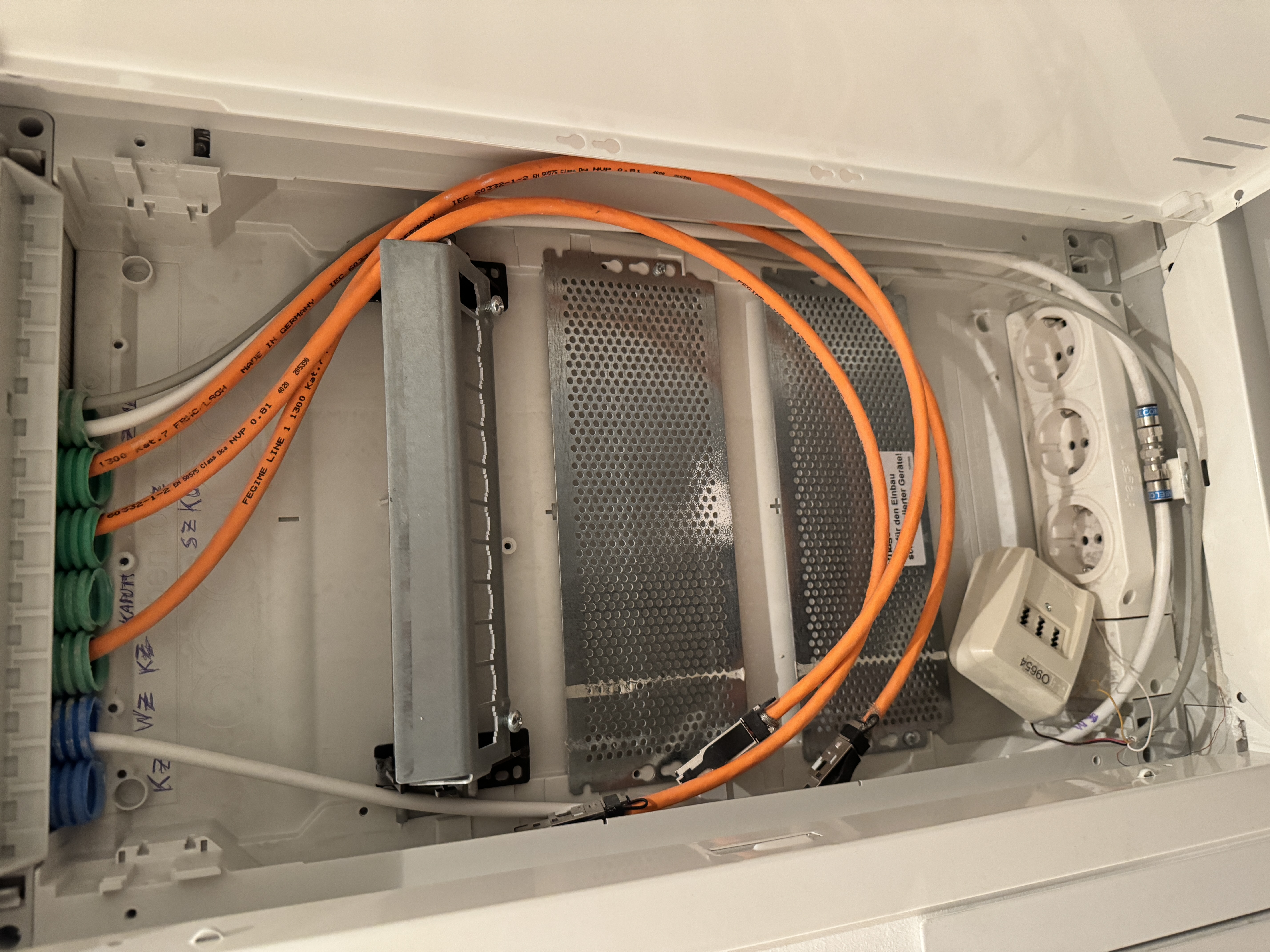

Edit: im Anhang ein Foto wie es in der aktuellen Mietwohnung aussieht. Es gibt tatsächlich doch einen Splitter. Hast du das gemeint, dass Vodafone hier so einen abzweiger hinbauen müsste? Für mich wäre nur wichtig zu wissen ob das ein Vodafone oder Bauträger Thema ist. Noch hab ich Garantie.
Der 3fach Splitter wird ja nur benötigt, weil du wahrscheinlich in 3 Räumen eine TV-Dose hast.
Eher brauchst du das andere Ding links daneben, den Verstärker plus Abzweig namens BAP 1-20.
Schau es dir aber mal in einer anderen Wohnung an, wie es da aufgebaut ist. Zur Not muss eben ein Techniker kommen, der hat auch so Kleinteile mit dabei und macht dir den Anschluss funktionsfähig.

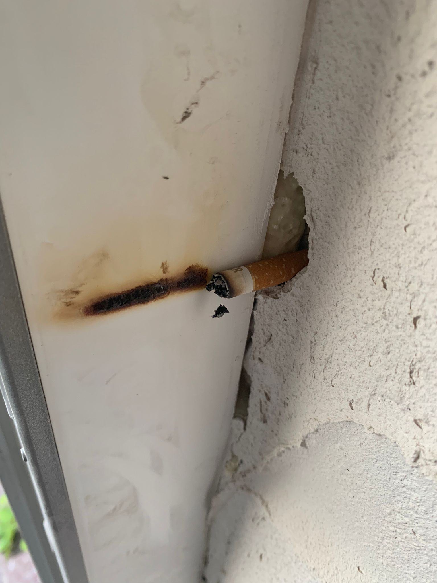

Meine Exfrau kann da ein Buch drüber schreiben :fresse2: Ein kleines Beispiel das beigefügte Bild über eine nagelneue Nebeneingangstür, auf dem Foto ist der Rahmen von Innen zu sehen. Der Maler hat seine Kippe an der Mauer an der Seite abgelegt und vergessen, obwohl im Haus eh Rauchverbot war und dann noch die Kackendreistigkeit besessen das zu verneinen, das er das war, obwohl nur er da war und sonst auch gar keiner Raucher ist. Die Kippe hat sie da wieder reingesteckt (der Maler hat die Kippe einfach auf den Boden IM Haus geworfen, etwa 1m entfernt...), weil sie zuerst den Schaden am Rahmen nicht einordnen konnte, bis das mit der Kippe klar ersichtlich wurde. Zahlen wollte der Maler natürlich nichts, wirklich Gerichtsfest beweisen wird spannend bis unmöglich, wenn der Verursacher das die ganze Zeit verneint. Sie hat den Maler einfach nicht bezahlt und sowieso rausgeworfen, als die Sache rauskam. Da kam nicht wieder was nach. Mein Vater ist zum Glück Profi bei Kunststoffrahmen und hat das tatsächlich wieder hinbekommen.
Ohne der Kippe ist man erstmal echt verblüfft, was das denn für ein Schaden ist und wie der entstehen kann, obwohl niemand dort überhaupt irgendwelche Arbeiten durchgeführt hat.
Viel Erfolg morgen. Mach vorher noch 1-2-3 Bilder vom "Vorher Zustand", falls eine Tür hinterher ne Delle und co hat.
