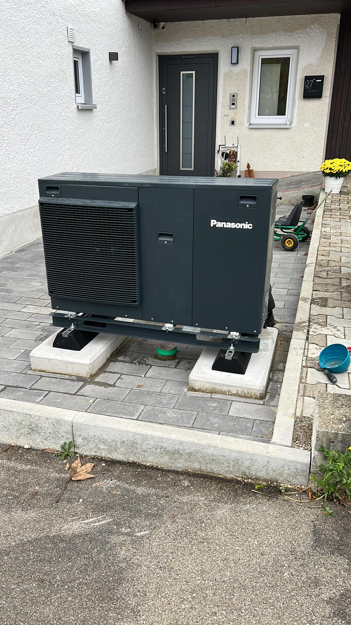

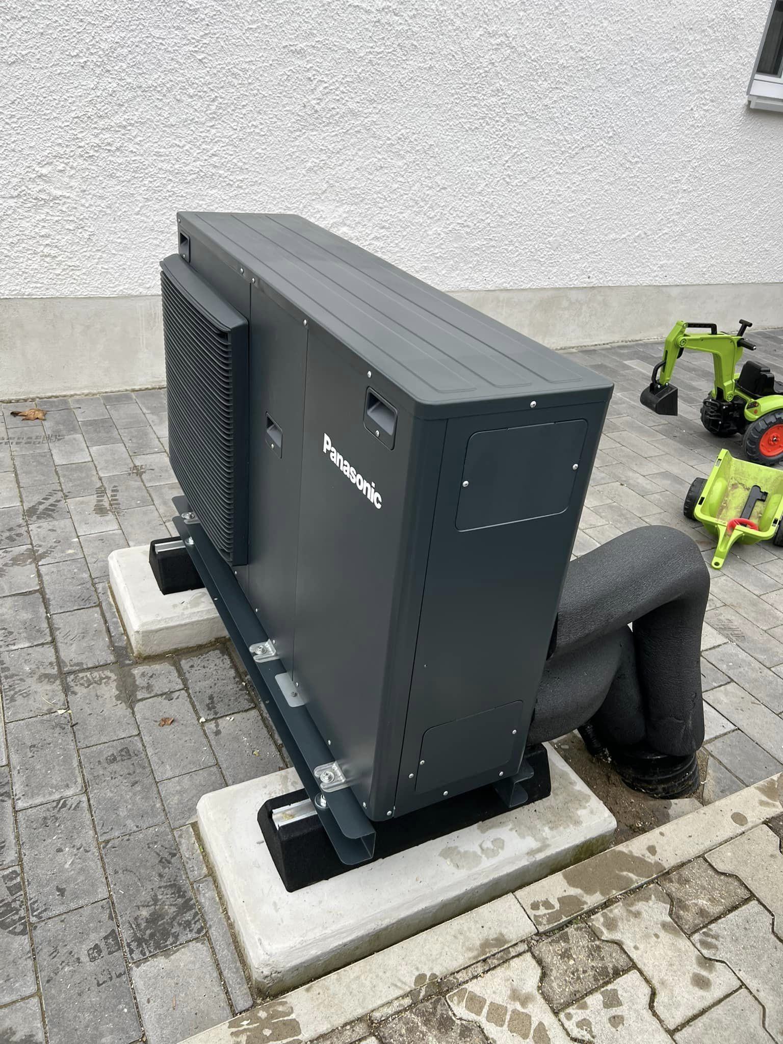

so hab meine WP auch wieder in Betrieb. war jetzt wegen Umbau Terasse und Umbau Eingangsbereich 1,5 Jahre zerlegt in der Garage. hab sie in dem Zuge auch gleich lackieren lassen und dämmen.
Spielen gerade mit dem Gedanken, bei einem guten Freund der zwei Straßen weiter wohnt, WP und (Hygiene-)Wasserspeicher - z.B. Daikin Altherma ST - selbst zu installieren.
Die Nummer bei dir hört sich auch nach "Eigenaufbau" an. Würdest dus empfehlen, oder lieber machen lassen?
Sieht in schwarz top aus die WP.

also würds defintiv wieder so machen, hab jetzt auch bei Bekannten und co da unterstützend mitgeholfen, läuft alles ohne Probleme und ist echt kein Hexenwerk. Gerade für die Panasonic gibt es im Internet soviel Lesestoff.
Warmwasser WP separat immer gut. WP rein auf Fußbodenheizungskreis ohne Puffer und co und während der Sanierung direkt FBH möglichst nah legen und im Bad noch ne Deckenheizung oder Wandheizung realisieren. sonst gern auch per PN.

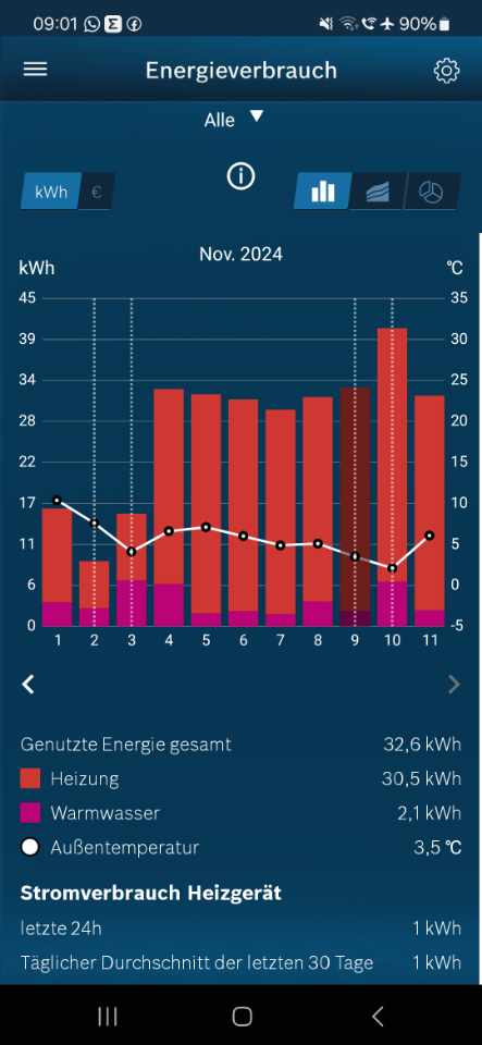

In unserer neuen alten DHH von 96 (133m2)

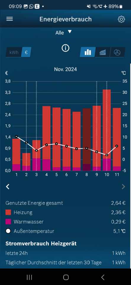

haben wir jetzt aktuell Heizkosten (Gas+Heizkörper) von 30-40kwh (~3€) pro Tag.
Wohnzimmer, Kinderzimmer und Arbeitszimmer sind leicht auf 19-20 Grad beheizt. Alle anderen Räume sind unbeheizt und haben 16-18 Grad.
Ist das so "gesund"? Will ja auch nicht das mir das Häusschen wegschimmelt.
Nennenswert mehr als 20 Grad sind mir eigentlich auch schon wieder zu warm 😅
Wenn ich das so aufs Jahr hochrechne sind das deutlich unter 10000kwh (eher 6000-7000). Unsere Vorbesitzer lagen bei ungefähr 18000kwh.
Mach ich hier viel richtig, oder eher viel falsch 😅?

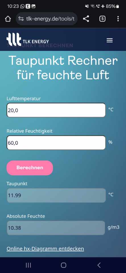

Google mal Taupunkttabelle.
Da kannst über rel. Luftfeuchte und Raumtemperatur sehen, ab welcher Wandtemperatur es kritisch wird.
Danke, aber so richtig viel schlauer bin ich nun trotzdem nicht:
Der Taupunkt von 11,99 Grad sagt mir jetzt was? Darf die Wand maximal auf 12 Grad abkühlen und da drunter wirds kritisch?
Ab/unter 11,99° C bildet sich Kondensat.
Oookay.. in den Räumen sind ja nun aber 16-20°c.. dann passt das also?

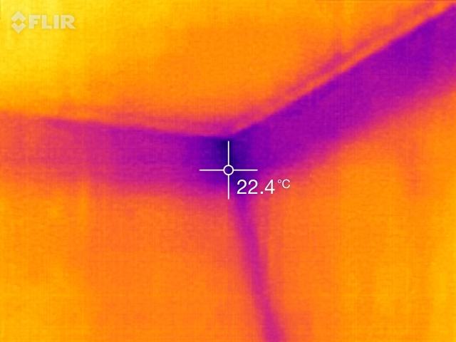

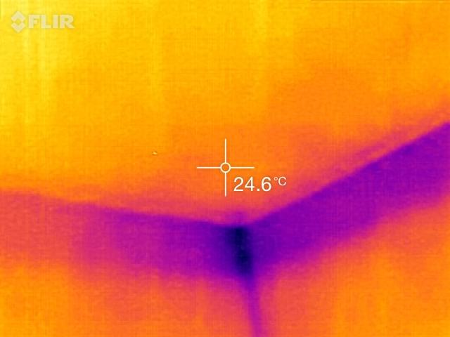

Der kälteste Punkt im Mauerwerk sind "immer" die Ecken. Deshalb fängt es auch "immer" dort an mit den Schimmel, außer natürlich, die Ursache ist eine völlig andere. Ich habe damals im Neubau mal mit einer Flir Wärmebildkamera alles abbgecheckt und selbst bei super duper übertriebener Neubau Dämmung der obersten Liga hast du in der Ecke 2-3 °C weniger als an der normalen Wand. Bei also älteren Häusern kann man also mindestens von dieser Differenz ausgehen, wahrscheinlich eher etwas mehr. Bei 17-18°C im Raum und 5°C Differenz liegt man ziemlich genau am Taupunkt bei üblicher Luftfeuchtigkeit und Kondensat kann entstehen. Nun gibt es natürlich Tricks um das zu verhindern an den Stellen, die man nicht möchte (In der Mauerecke). Kondensat entsteht immer an der kältesten Stelle und wenn das eine Position ist, wo das eigentlich egal ist, ist das nicht Gefährlich. Und da kommt dann das Fenster ins Spiel, da Glas von der Dämmung auch mit 2-3-4 Fach am Ende eigentlich scheiße dämmt (im Gegensatz zu einer Neubauwand) und zum kältesten Punkt wird. Und es entsteht morgens das viel bekannte Kondensat an der Innenseite der Fenster.
Wenn die Dämmung (eigentlich Wärmeübergangswert) besser ist als bei der Mauer, dann entsteht das Kondensat sehr gerne am Mauerwerk in der Ecke, wo die geringste Luftzirkulation stattfindet (z.B. hintern Schrank). Das nennt der Vermieter dann "falsch Lüften" aber eigentlich ist es schlechte Wärmesanierung.
