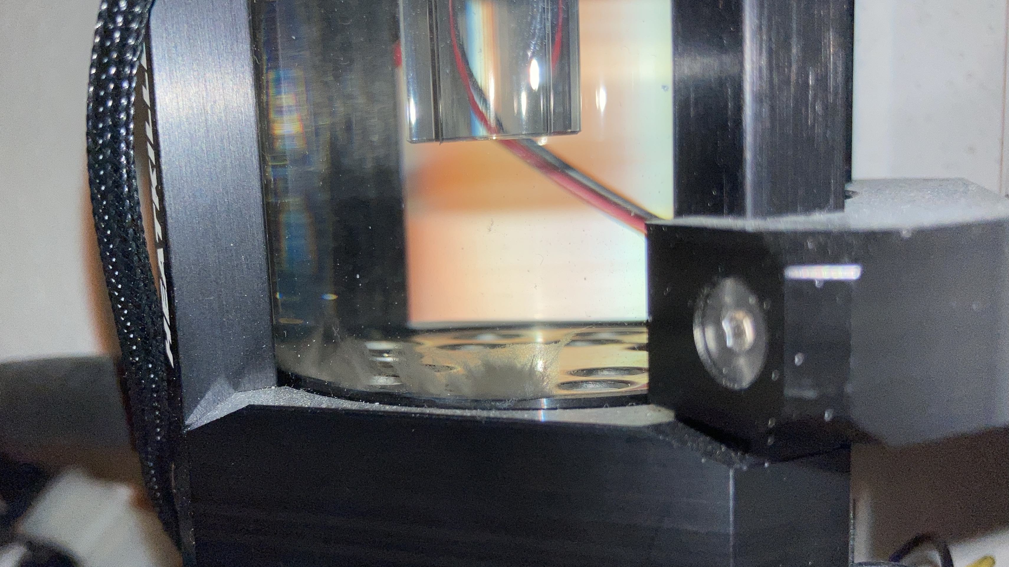

ich habe in meinem AGB was komisches entdeckt. Ich habe in all den Jahren mit WaKü sowas noch nicht gehabt. Sind das Algen? Ein Wasserzusatz der das verhindern soll ist eigentlich drin. Oder ist das was anderes?
Danke für Eure Hilfe

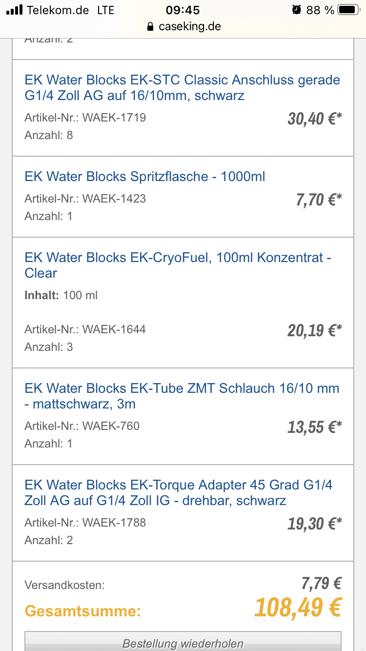

Das habe ich gerade in meiner Einkaufsliste gefunden.

ZMT - An den Schläuchen sollte es auch nicht liegen... hmm evtl doch ne Alge dann... ist mir irgendwie nicht grün genug^^ von mehr als Sonnenlicht kann die da drin nicht umbedingt leben, weshalb mich das farblich doch sehr wundert.

Hast du destilliertes Wasser und das Konzentrat von deiner Einkaufsliste verwendet?

Wie langsam wachsen denn solche Algen? Seit knapp einer Woche hat sich das Zeug da drin nämlich null verändert. Müssten Algen nicht wachsen?
Wenn du vorher mit den Schläuchen keinen Teich leer gesoffen hast, bezweifle ich stark das, das Algen sind, die wachsen nicht aus Luft und Liebe ;)
Wohl eher einer der Inhaltsstoffe der Kühlflüssigkeit die Anfangen sich zu kristallisieren.
Hiho - vielleicht ist das auch nur eine Ansammlung ausgespülter Weichmacher?,
