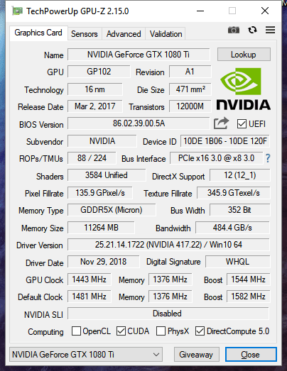

Ich habe festgestellt das ich bei CoD Black Ops 4 nach einiger Zeit immer wieder "Aussetzer" habe, wo das Spiel einen massiven Framedrop hat von z.B. 180 FPS auf 120 runter.
Oder auch von 130 auf 80.
Wenn ich dabei den MSI Afterburner offen lasse, ist zu sehen wie genau an diesen Stellen die GPU Power sowie die Auslastung ebenfalls einen kurzen Drop haben und die Taktrate geht kurz runter.
Sobald jetzt noch ein Kollege dazu joint wird es komischerweise noch schlimmer, gegen Ende ist es dann manchmal wirklich nicht spielbar.
Heute Morgen habe ich dann eine Runde Battlefield V probiert und ein ähnliches Phänomen beobachtet, nicht so schlimm wie bei CoD aber dennoch spürbar. (Siehe Bild Nr. 1)
Aufgrund eines Screenshots den ich machen wollte mitten in einer Runde, ist das Spiel minimiert worden. Nach der Minimierung (siehe Bild!) wurden diese Ruckler DEUTLICH schlimmer und es wurde gegen Ende so nervig das ich abgebrochen habe. (Siehe Bild 3+4+5)
Intel Core i7 7700K@4,8GHz
Asrock Z270 Professional Gaming i7
32GB Corsair 3200 C16
iNNO3D 1080Ti@1900MHz
Ich habe bisher versucht:
CPU auf Stock
GPU auf Stock
Die Spiele auf eine SSD geschoben
Alle Treiber aktualisiert (Windows 10 x64)
GPU Treiber reinstalliert
Gleich nach dem hochfahren von Win 10 getestet
Habe gestern testweise Superposition Benchmark über 1 1/2 Stunden im Stresstest aktiviert bei vollen Details.
Alles butterweich und die Graka ging nie über 68°C, ebenso auch keine Ruckler zu sehen (im MSI Afterburner)
Anschließend mit Prime95 die CPU abgeklopft und ebenfalls keine Ausfallerscheinungen.
Bin jetzt etwas ratlos, hab testweise mal BF4 angeworfen, das lief relativ gut im Verhältnis zu den anderen oben genannten.
Bei z.B. Subnautica sind die Ruckler auch wieder massiv teilweise.
Bin jetzt momentan etwas ratlos, da ich keinen Ansatz mehr habe.
Die Konfig besteht schon seit einem halben Jahr, wann die Ruckler angefangen haben kann ich leider nicht sagen, da ich die letzten Monate sporadisch am PC gewesen bin und erst seit 4 Wochen wieder verstärkt daddle.
GPU-Z zeigt mir die Graka als PCI Express Link Speed x8 an, sollte aber denke ich nicht der Grund sein?
Für Hilfe eurerseits wäre ich sehr dankbar
