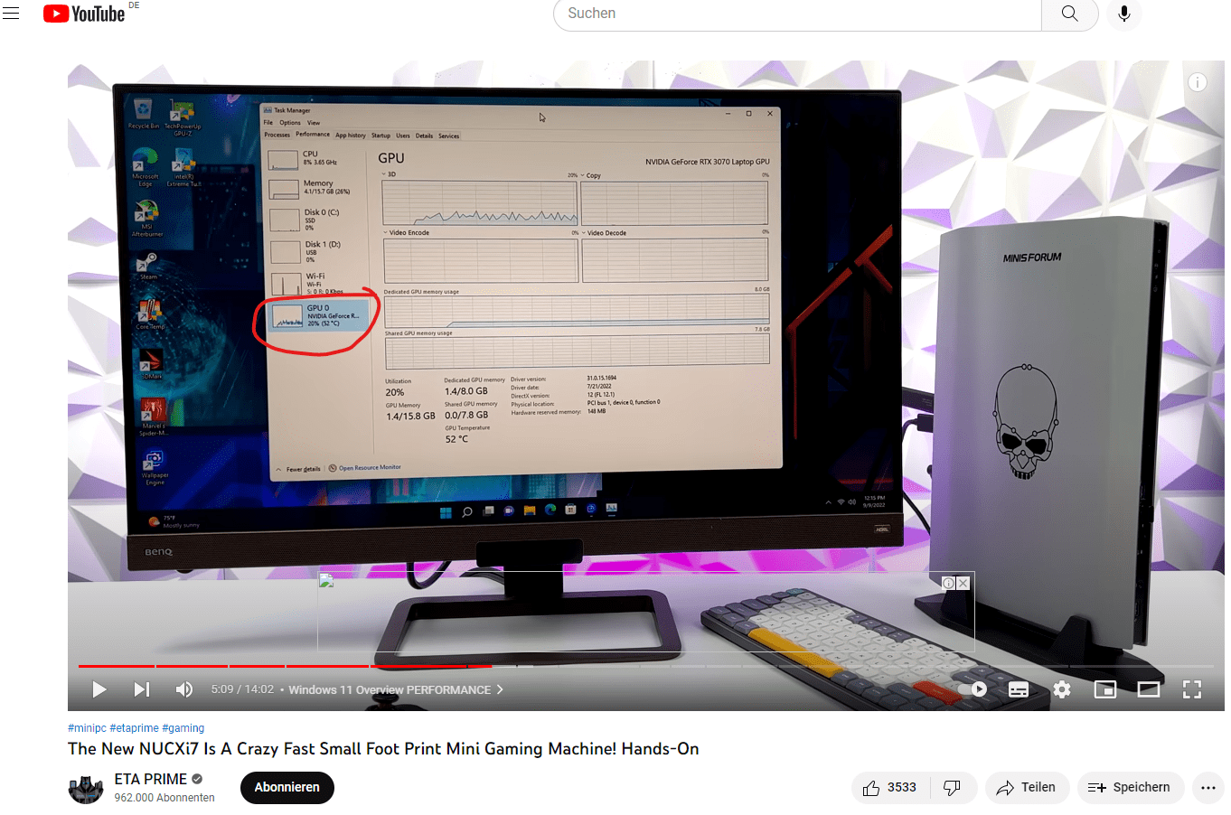

ich hab jetzt eben mal gesucht und die iGPU scheint tatsächlich deaktiviert zu sein.
Bei Notebookcheck gab es genau Mal die Erwähnung und auf dem Youtube-Video ist sie auch nicht vorhanden
okay danke Leute, dann hat sich das mit der IGPU wohl erledigt, ist eigentlich kein feiner Zug von Minisforum,
das sollte man als Hersteller schon erwähnen!
Ich werde morgen mal den support anschreiben, mal sehen ob die das beim nächsten Bios update ändern...
