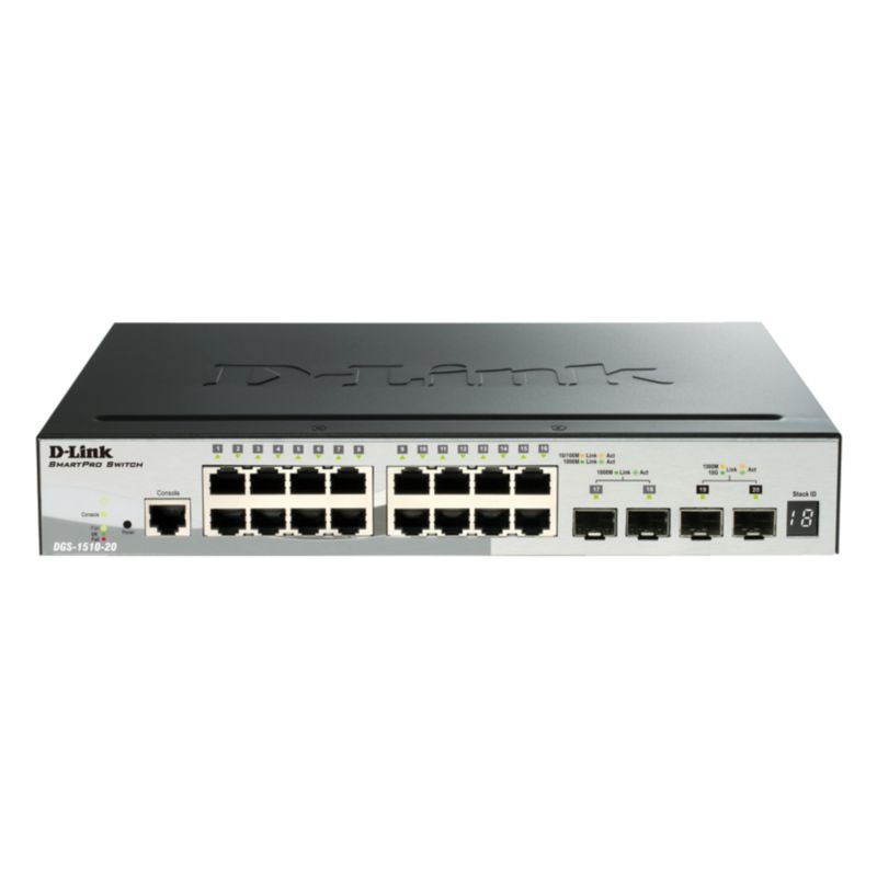

Switch:
www.cyberport.de
+1m DAC-Kabel
Ist nach dem Upgrade auf neue Hardware obsolet geworden und ich konnte es haben.

D-Link SmartPro DGS-1510-20 20 Port Switch L3 SFP/SFP+ Smart Managed Stackable
Jetzt D-Link SmartPro DGS-1510-20 20 Port Switch L3 SFP/SFP+ Smart Managed Stackable günstig bei Cyberport kaufen ++ Mehr als 4 Mio. zufriedene Kunden ++ Schnelle Lieferung ++
