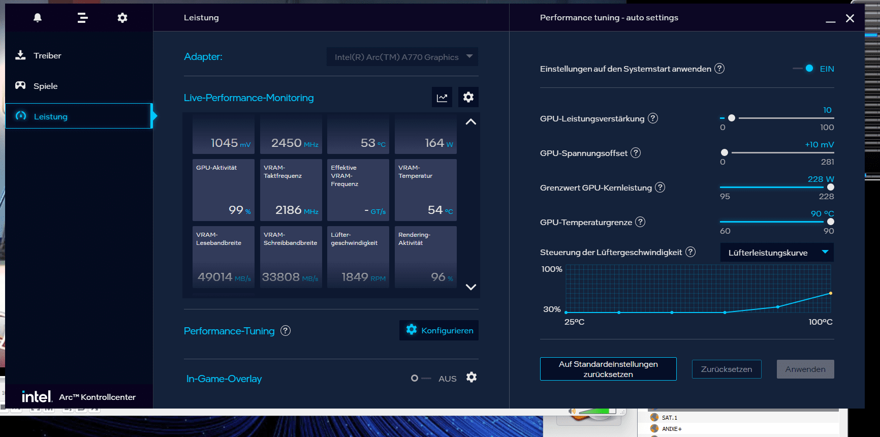

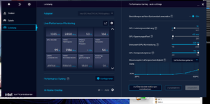

Hab den Treiber installiert, gefühlt wieder mehr fps bei COD und BeamNG. Allerdings scheint das Powertarget auf 228w anzuheben wieder nicht zu funzen. Er bleibt bei 190w. Wo ist denn diese Lüftersteuerung?
Moin Moin
Powertarget und übertakten funktioniert bei mir einwandfrei. Die Lüftersteuerung lässt zu wünschen übrig, macht ein bisschen was Sie will. Nach dem Einstellen den Anwenden Button 2x gedrückt ? Von gelb auf blau und von blau auf grau.
