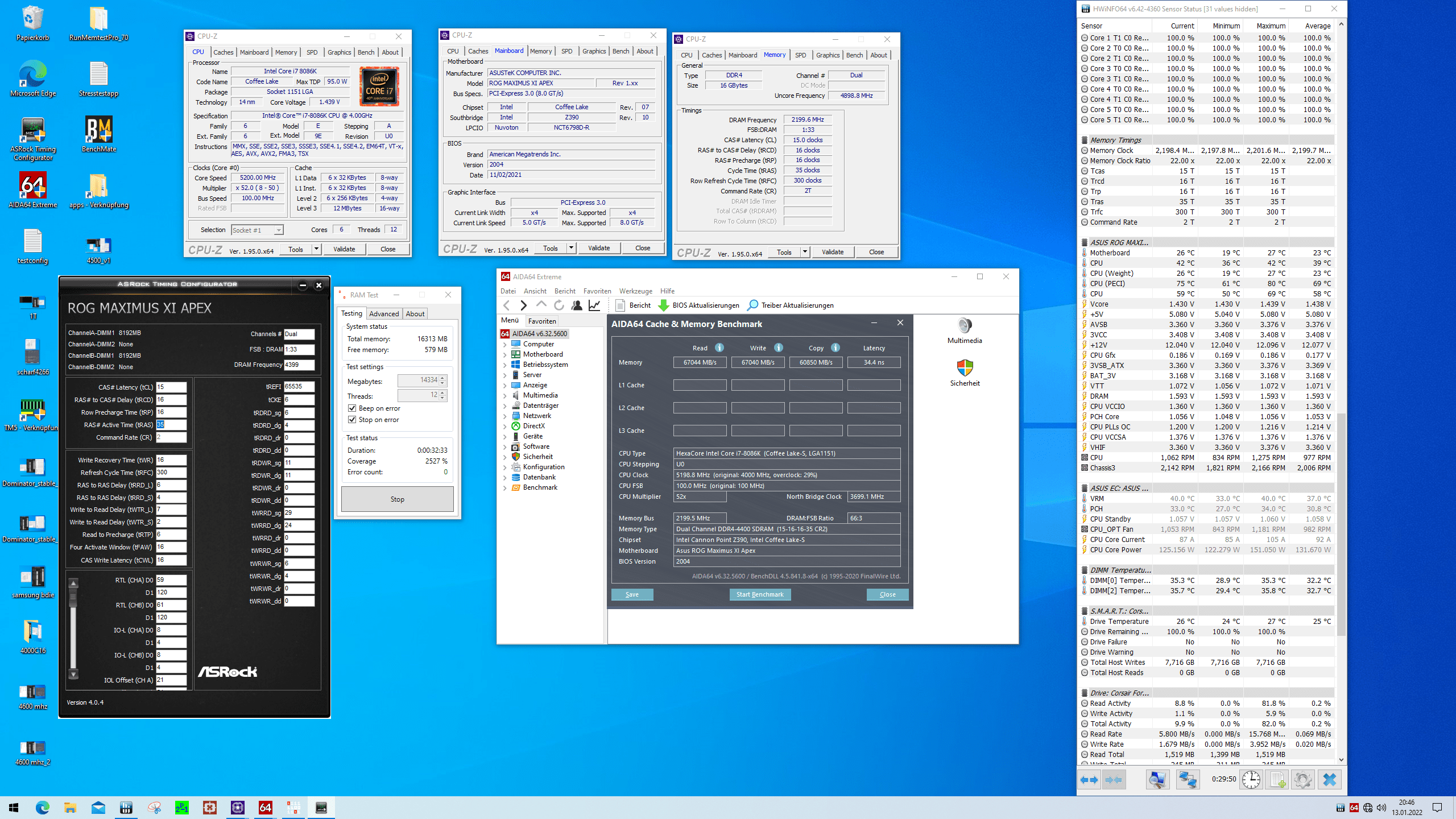

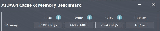

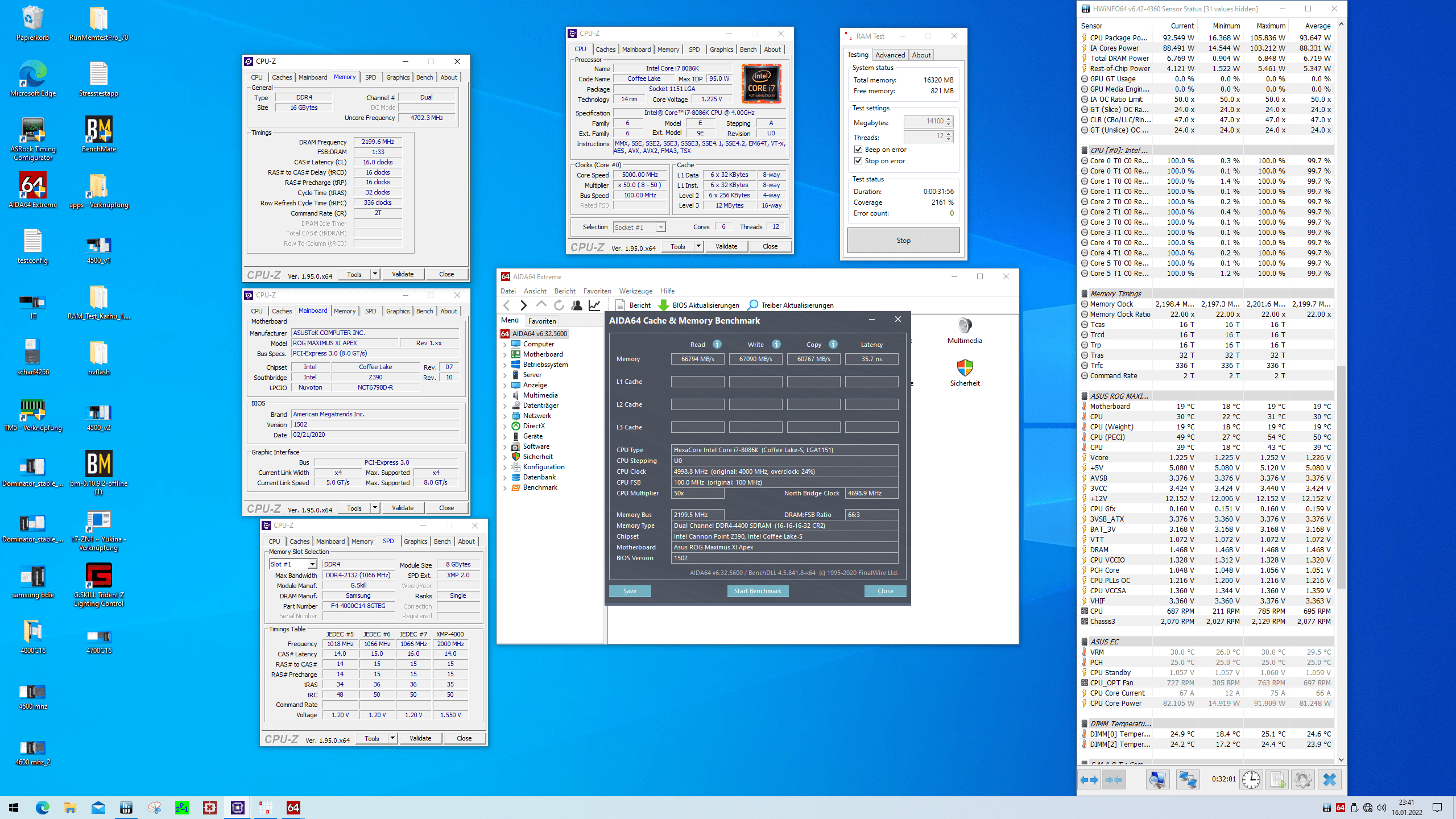

Ich hab heute ein paar Screenshots gefunden. 4000C14 Sticks aufn guten 8086k. Nur mal zu schauen was so geht, ist mit den Spannung nix fürs Daily.
4400 MHz C15-16-16-35 @ 1,593V bzw.
4400 MHz C16-16-16-35 @ 1,468V
4600 MHz waren leider mit halbwegs normalen Spannungen nicht möglich. Vielleicht mit 10900k.. Als Daily fahre ich jetzt 4000 Cl16-16-16-32 mit nur 1,33V, das läuft auch ohne Lüfter vorm Ram :LOL:

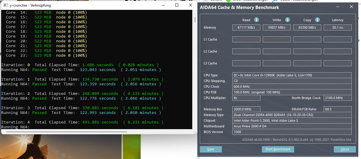

Der RAM hat gute B-DIe Chips drauf, 4000MHz Gear1 @1.5V CL 16-18-18-32-280 ist doch schonmal ganz nett! Hab jetzt 3011% durch und vielfach fehlerfrei den N64 Cruncher (der macht sonst immer Probleme).
Jetzt mach ich noch 1x AIDA und CPUZ und dann zock ich mal, danke für die ganze Hilfe!! 🥰(y)
