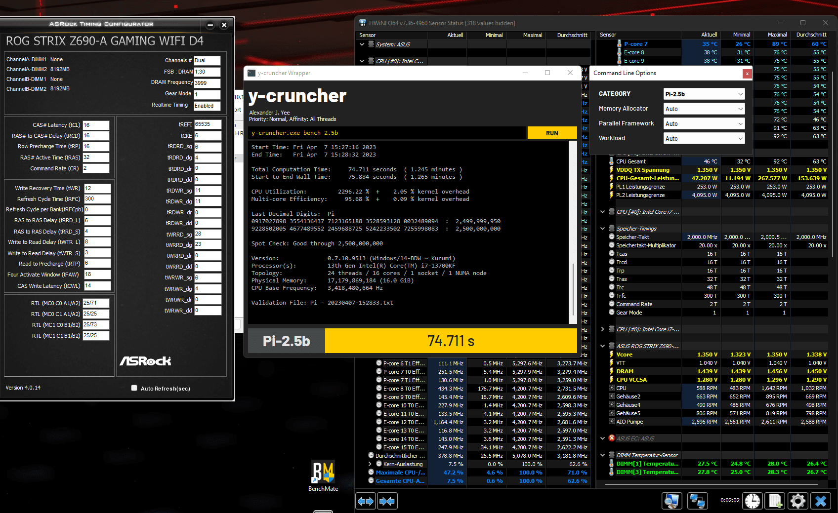

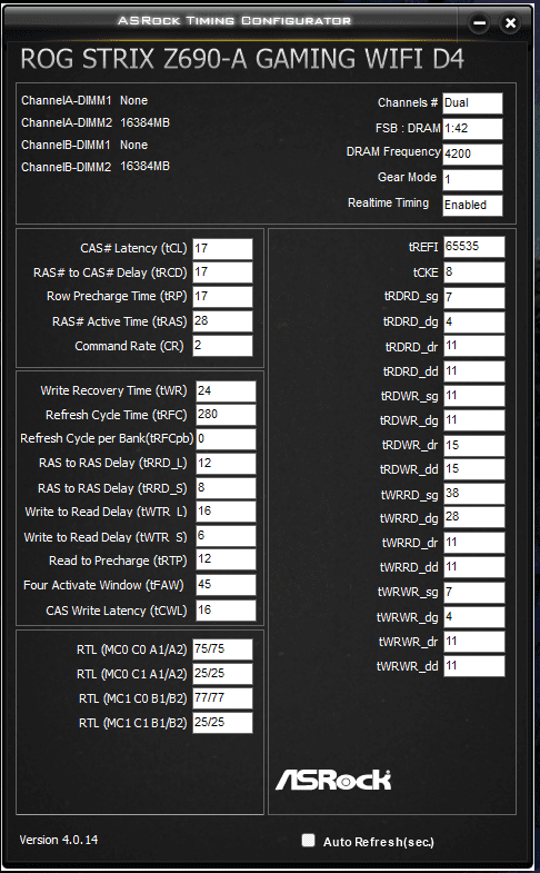

Ne TWR von 12 packt eigtl. jedes Kit bei 4000, die TRFC von 280 ist dagegen schon ziemlich stramm.
Die DRAM CAS to CAS Delay L hast du aber auch auf 6 wenn du tRDRD_sg 6 fährst?tCKE kann auch auf 5-6.
Aber denkst du, dass es beim alten Setting 1-2 Monate richtig trainiert hat, und dann zwei Wochen am Stück falsch? Mit dem 4133 CL17-18-18 damals.
Wäre strange find ich.
Ja, der wert über TCKE ist der gleiche wie tRDRD.
Gut, wenn tWR 12 immer gehen soll, mal zurück zu 12. tRFC 300. TCKE 6.
edit: ah tCWL vergessen, mach ich grad mal auf 15 noch.

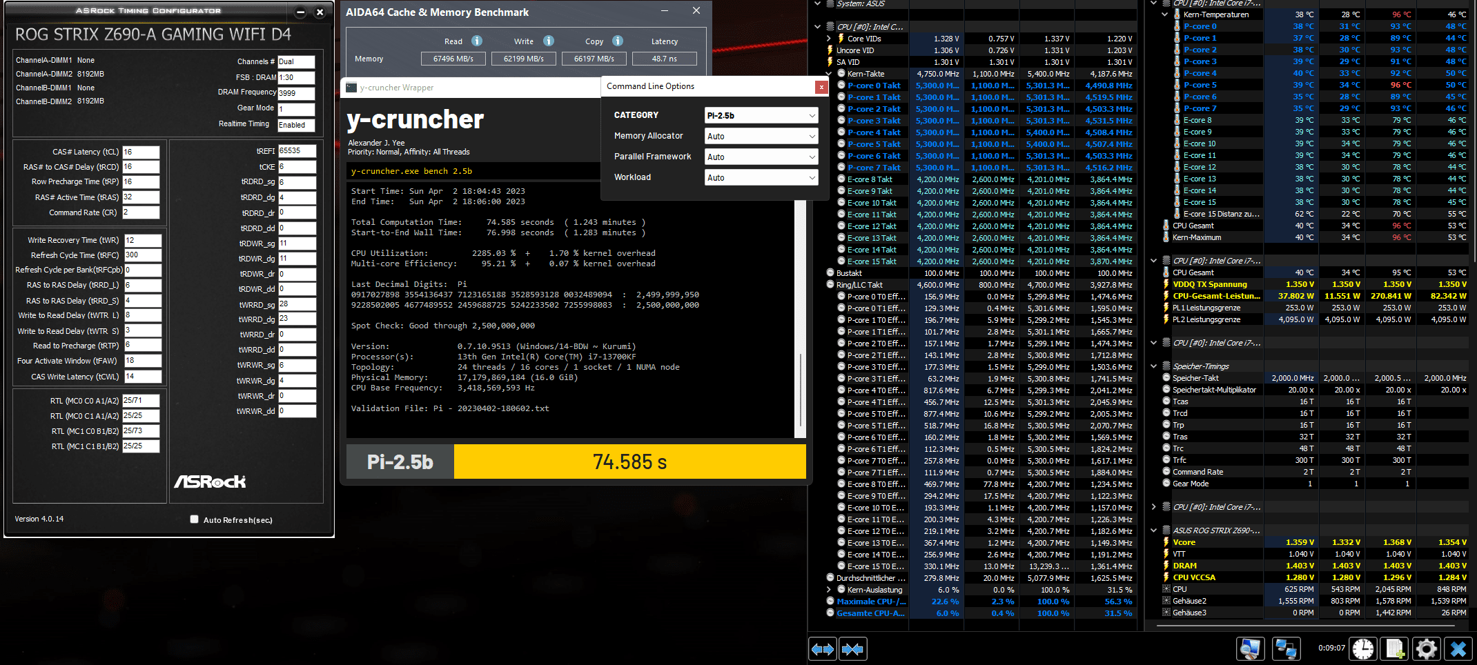

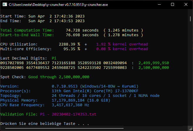

Ich würde Y-Cruncher 2.5B zum Testen verwenden, da es innerhalb kurzer Zeit Probleme zeigt.
Oder mehrere Läufe von 2.5B verwenden, um zu sehen, ob es Stabilitätsprobleme gibt.
Ein andere Möglichkeit.. zuerst Y-Cruncher 1B und dann im Anschluss 2.5B, spart wirklich Zeit. ;)
Im Anschluss, wenn alles passt, kann ja der Long Run erfolgen.
Wie zeigt sich ein 2.5B Error, erscheint da was im CMD Feld oder was passiert da genau?
Geht ja nur eine Min~. Denke mal, das mach ich jetzt einfach nach jedem Neustart, bis es mal Crasht, dann muss es ja am Training liegen wie Phoenix sagt.

Über Benchmate die jeweiligen Y-Cruncher Benchmarks starten..
Wenn nicht stabil.. kommt zumeist anfangs eine Fehlermeldung über die benchmate konsole..
Bei mehreren wiederholungen hintereinander, wenn die kiste nicht stabil ist, kann die
maschine sogar freezen od. bsod ausgeben. ;)
P.S. Würde vorher ein Win. Backup machen.

nope einfach 2.5b nach Abschluss sofort wieder starten und danch 1B im Anschluss..
Wenn y-cruncher alle wiederholungen passt, hast du wenig Probleme und eine Grundstabilität. Danach die restlichen Einstellungen über die Long Run Tests ausloten.
Und dies nur bei jeder Änderung wiederholen. ;)
P.S. Es ist im Grunde ein guter und zuverlässiger Schnellcheck!

CAS to CAS Delay L welchen Wert hast du da im Bios?
Ich sag mal so alles was der nicht beim ersten mal schafft zu trainieren, dafür einfach mal Fastboot ausstellen, kannst du in die Tonne hauen, siehst du ja ob nochmal die rote LED kommt oder nicht.
Zweitens du kannst 4133/booten, klar geht das mit entspannteren Timings durch IMC entlastung meist etwas höher stabil, aber vielleicht 100Mhz unterschied max..
Drittens das du dann auch noch innerhalb von 2min schon Fehler dabei hast oder Stundenlang durchkommst, ist unüblich.
Das spricht dafür das er irgendwas massiv falsch trainiert, da du aber die gleichen RTL hast, würde ich auf Sockelkontakte Anpressdruck eher tippen, die ODT waren bei den Gen´s vorher immer fix mit

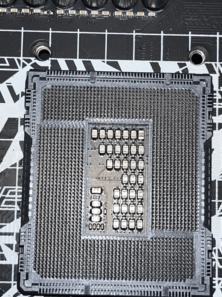

Oft sind Board Rückläufer das sieht man garnicht, ich hatte auch schon Board´s mit sporadischen Fehler, da waren einfach die Kontakte etwas zu tief eingedrückt, das siehst du nicht einmal.
Hier mal nen Z790 Strix D4 von Ebay Kleinanzeigen, in dem Falle sieht man gleich das der Sockel wahrscheinlich im Eimer ist oder Dreck mang ist wie z.B. WLP was dann den Übergang versaut.
Das ist doch das, über TCKE, oder nicht? t_CCDL müsste das sein, ist der gleiche wert wie tRDRD_sg, also 6.

Jup, Thermalright. Hab mal komplett auseinander gebaut, die schrauben waren irgendwie "loser" als ich Sie in Erinnerung hatte. Trotzdem fest, hab mal 30° mehr angezogen.
Hier noch Bild vom Sockel:
(Seit wann macht das iPhone so beschissene Fotos <_<)
Hab gestern Abend nicht mehr ganz zusammen gebaut, bin dabei fast eingeschlafen.
Booten kann ich doch "sogar" mit 4200. 4266 kommt er grad im Windows an und dann Bluescreen, evtl nur n Timing problem.

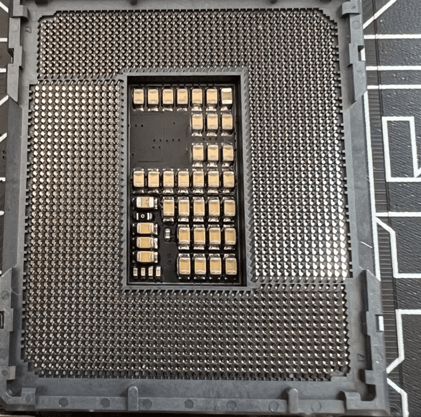

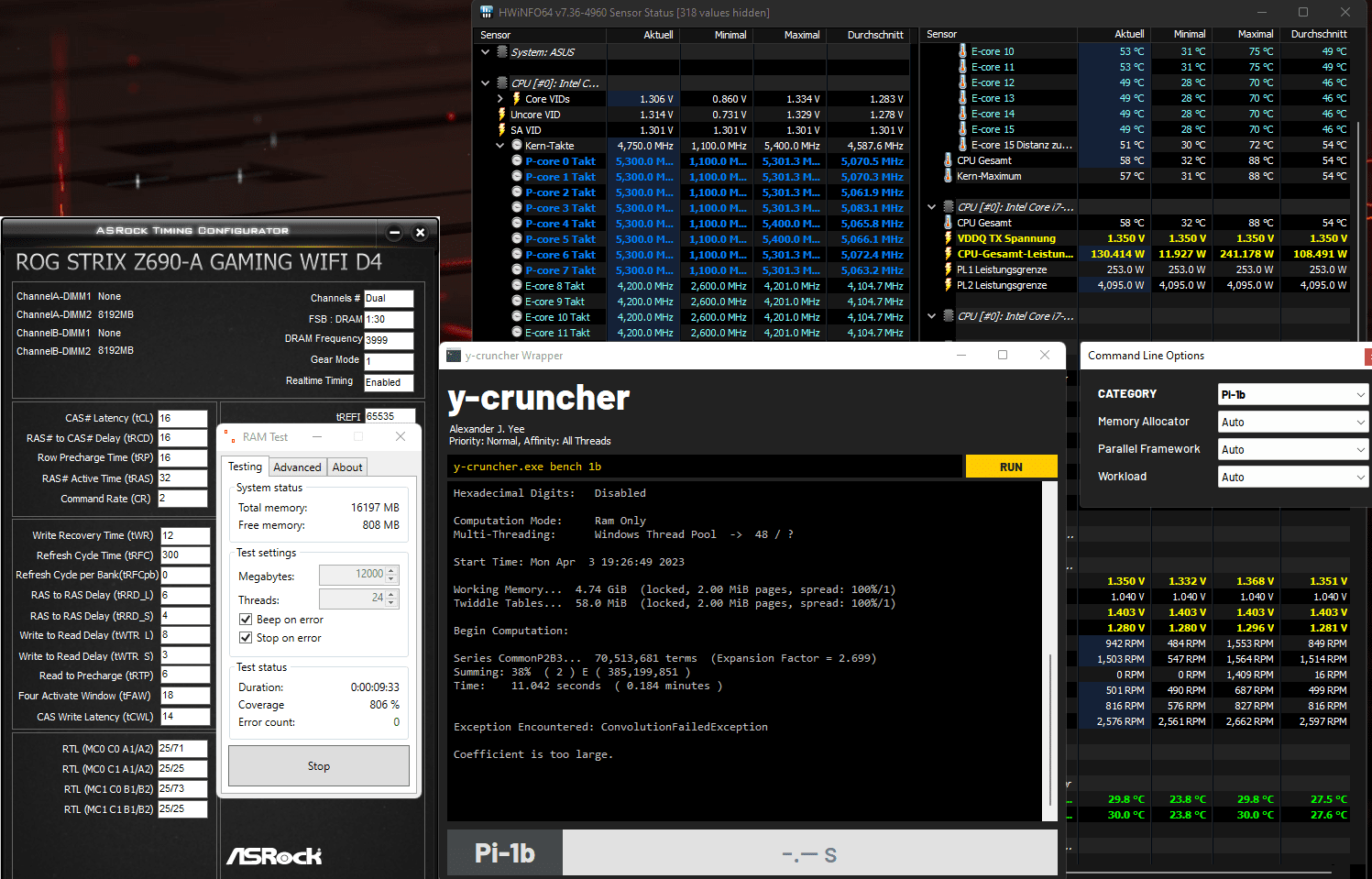

So, nachem zusammenbauen wieder, wollte er mit 2 Ram riegel gar nicht erst starten. Erst nachdem ich mit einem Ram gebootet habe, wollte er wieder mit zwei. Strange.
y-cruncher pi 1/2.5B laufen aber nun nicht mehr durch. Geilo. Also nochmal Kühler runter und den contact frame (vorher bis zur "harten wall" und nicht weiter) etwas loser gedreht, würd sagen von der harten wall 1/8 Umdrehung zurück.
Machte aber nichts. y-cruncher läuft trotzdem nicht.
Jetzt lass ich mal ne weile karhu laufen, damit derm Ram nicht nur 23°C hat und probier dann mal nach nem Neustart wieder y-cruncher, oder was ist jetzt der Plan? D:
edit: mit 0,036VDimm mehr läuft Y-Cruncher wieder.
Kann das sein, dass es daran liegen könnte, dass ich die Ram Sticks untereinander getauscht habe? (wollts mal testen :fresse:)
edit2: ok, für 2.5B hat es 0,053V mehr gebraucht...
edit3: Hm, wieder die Riegel gedreht, liefen 2x 2.5B durch, mit 1.403VDimm.
Aber drei mal will er nicht. :(
3x Y-Cruncher benchs hintereinander, wie im Vorfeld erklärt, schon eine Herausforderung. ^^
Meistens bist du an diesem Punkt von stabil nicht mehr sehr weit entfernt, wenn du 2x passen konntest..in der Regel sind nur noch kleinere Spannungs od. Timings Anpassungen notwendig. ;)
Der Grund wieso du mehr Spannung z.B. Vcore für Y-Cruncher benötigst, liegt an Avx/Avx2 Support. ;)
Nur, 0.053 erscheint mir etwas zuviel, bei mir waren es 0.020-0.030v für Y-cruncher.
Also mit den gedrehten Riegeln (also so, wie sie vorher auch waren), braucht er jetzt 1.442 (oder so, 1,45V eingestellt) VDimm um 3x 2.5B zu packen. Finde ich eigentlich noch in Ordnung.

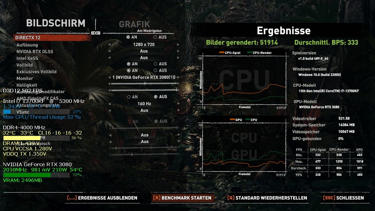

@Phoenix2000

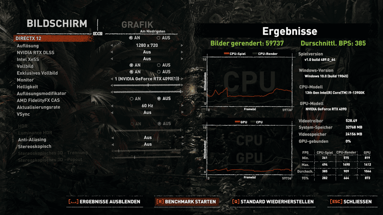

Irgendwie komisch, dass beide Benches die CPU Werte so verdammt ähnlich sind, oder? :fresse:
sottr_2023_01_29_12_07_51_602-png.847707
Beides müssten Stock Werte von der CPU gewesen sein, das 5528MHz war noch ein Auslesefehler vom 10850K.

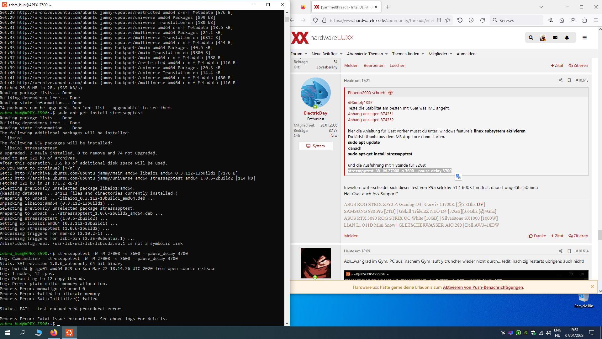

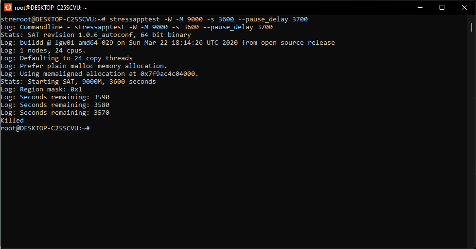

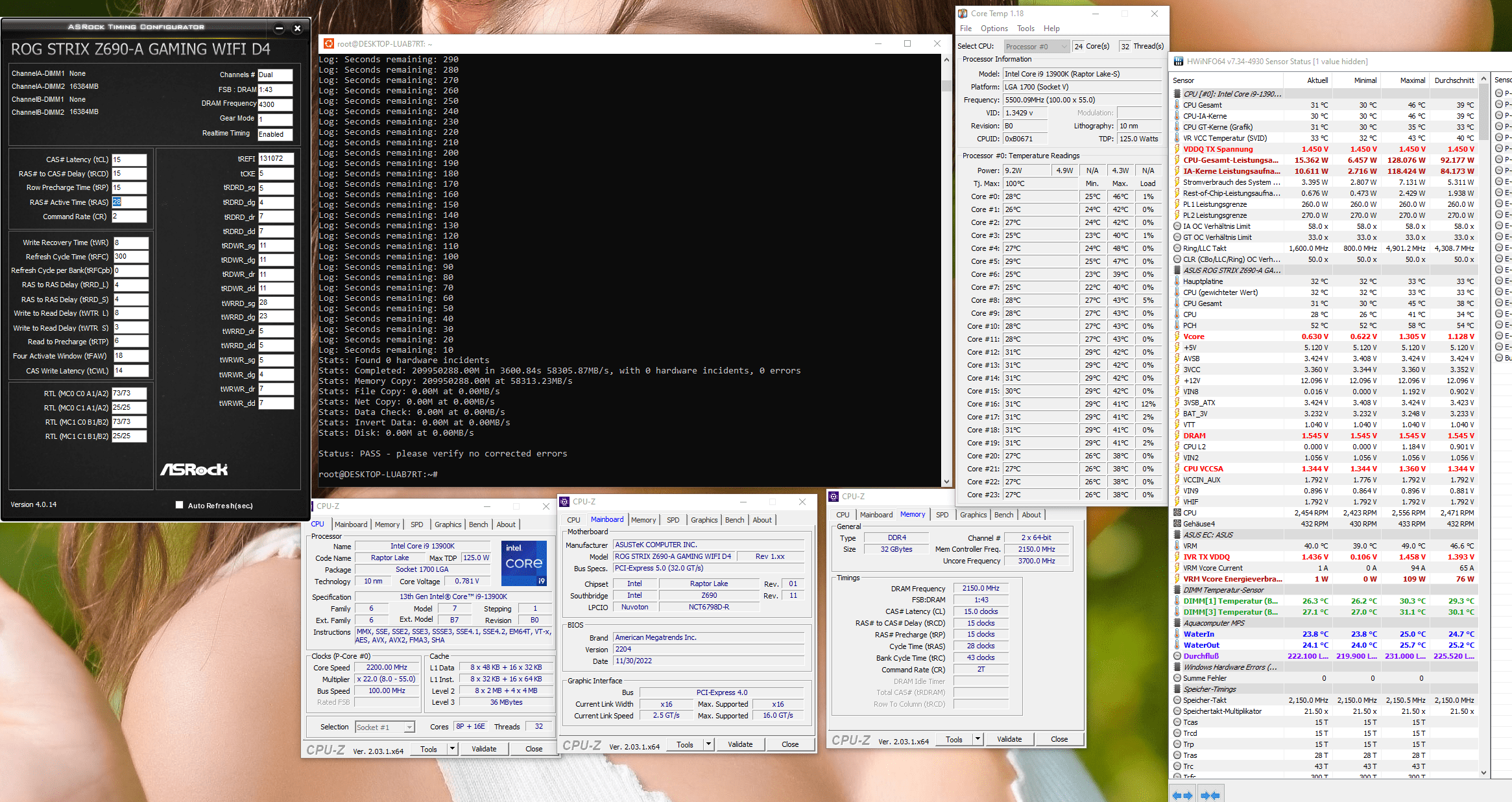

Teste die Stabilität am besten mit GSat was IMC angeht.
hier die Anleitung für Gsat vorher musst du unteri windows feature´s linux subsystem aktivieren.
Du lädst Ubuntu aus dem MS Appstore dann starten.
sudo apt update
danach
sudo apt-get install stressapptest
und die Ausführung mit 1 Stunde für 32GB:
stressapptest -W -M 27008 -s 3600 --pause_delay 3700
Wie geht es bei dir? Oder was habe ich letztes mal falsch gemacht?
Ich konnte nur halbe size testen.
Gsat wieder ;)

Du musst gucken das du genug Speicher frei hast, ansonsten ich nutzt Win10 mit Updates.Also eigtl. alles wie gehabt.
Ich habs vorhin aus Appstore geladen ubuntu und wie ich es geschrieben hab.

Prime testet das quasi überhaupt garnicht in dem Umfang.
GSat ist die beste und auch härteste Prüfung wenn es um die CPU Speicher Kommunikation also IMC geht.Es ersetzt aber kein TM5 und auch kein Memtest.
Die muss man extra absolvieren, du kannst Memtest, TM5 und Prime95 stable sein, aber CRC Fehler beim packen und entpacken haben weil die IMC Kommunikation unter starker Belastung nicht stabil ist.
Deswegen hat Google für ihre Server diesen Stresstest entwickelt.

Eigentlich hatte ich ja schon aufgegeben mehr als 3600-14-14-14-28 wollte nicht laufen. Mein RAM XMP Profil ist 4000-16-16-16-36 <<< das wollte ums verrecken nicht laufen. Jetzt hatte ich gerade mal einen hellen Moment und dachte machste mal alles Manuel/Auto
Zack Post screen mit 4000 ?!?! alles unter CL 17 läuft nicht gut dachte ich machste mal 4200. Das Postet auch ich raff es nicht. So Karhu läuft jetzt erstmal dann Teste ich nochmal.
@Phoenix2000 Frage : Aus deinem Erfahrungsschatz ist 4200-17-17-17 schneller als 3600-14-14-14 ? Was würdest du mir Raten ?

Du solltest um Gottes Willen deine CPU nicht! nicht FMA3 test bruzeln, diese Zeiten sind längst vorbei.
Um AVX2 Lasten zu testen nimm OCCT 👈, das ist Realitätsnaher Test.Die Wattgrenze setze ich bei dem was CB23 zieht +10W long +30W short.
Für kurzen VCore Test/Ausloten nehme ich Y-Cruncher, einfach 3x laufen lassen und gucken ob man WHEA hat.
Sollte man aber nur machen wenn es die Kühlung hergibt, ansonsten muss man die Wattgrenze niedriger ansetzen.
Schnell habe ich wieder installiert. Gleiche wie letztes mal leider.
Nicht vom MS Store, sondern
PowerShell wsl --install, und dann wie du es geschrieben hast.
2x16Gb 11600k, z590
Ich versuche es später nochmal.
