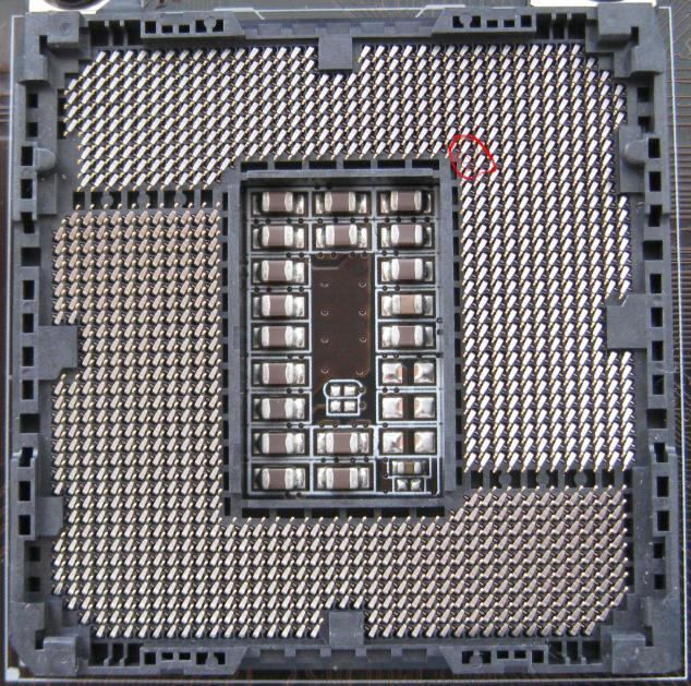

- Anfangs ging der PC kurz an, dann wieder 1-2 Sekunden aus. Ich dachte mir, was ist denn nun los, habe ich die CPU falsch eingebaut oder was. Bau nochmal alles ab, sehe dass die Pins am Sockel etwas verbogen sind. Ich habe keine Ahnung wie es dazu kam, ich habe das Schutzplastik weggemacht, CPU rein, kühler drauf.
Nunja, ich habe mit einem kleinen Schraubenzieher versucht,die Pins wieder gerade zu bekommen.
Zwar sind sie nicht so in reih und glied wie die anderen, aber der PC ging zumindest mal an.

Und hier mal in welchem Bereich die 2-3 Pins verbogen sind:

Wegen den Pins rüste dich aus mit: Lupe, Geduld, Pinzette und evtl. nen Zweiten ranholen als kleine Hilfe ob die Pins wieder grade sind oder du noch ein bisschen dran biegen musst.
Wenn du da mit Respekt und der nötigen Vorsicht dran gehst dann bekommt man das gut hin. Wichtig dabei ist vorsichtig biegen und immer wieder schauen obs stimmig ist.
So hab ich meine 3 Pins auch wieder hinbekommen. Hab es auch einmal machen müssen damit mein CPU wieder 16 Lanes für die Graka bereitstellt statt 8 Lanes.

Beim MSI Z77A-G43 gab es in letzter Zeit Probleme mit vom "WERK AUS VERBOGENEN PINS" !
Ich hatte selbst so eins erwischt. Plastikkappe vom Sockel abgemacht und nicht schlecht gestaunt als ichs gesehen habe. Bei mir konnte ich keine Riegel auf Dual-Channel laufen lassen durch die verbogenen PINS (PC hat nicht gestartet). Nachdem Board und Symptom gegoogelt: Mehrere Leute hatten verbogene Pins bei dem Board.
